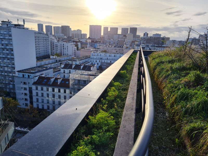

J'ai une jardinière en béton de 50m de long sur le toit de mon immeuble. Celle-ci a des problèmes d'étanchéité et des ouvriers sont donc en train de la refaire.

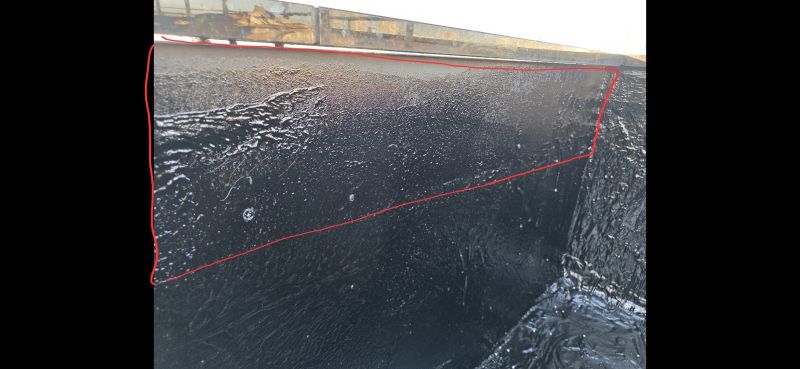

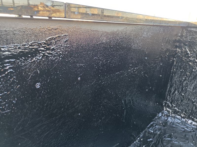

En partie supérieure de la jardinière, il y a une sorte de plaque en tôle. Les ouvriers ont appliqué l'étanchéité sur le béton et les plaques (cf photo), alors qu'il était annoncé initialement qu'ils allaient retirer les plaques et faire passer l'étanchéité en dessous, ce qui me semble beaucoup plus logique pour éviter des infiltration derrière ces plaques en tôle.
Avez-vous un avis sur le fait de mettre l'étanchéité en-dessous ou au-dessus des plaques en tôle ?

Faire passer l'étanchéité par-dessus les couvertines est une idée complètement c...nne.
Dept : Indre Et Loire
Je crois que vous avez peut-être employé un mot qui n'est pas celui la exactement. Car je ne vois pas comment il peuvent appliquer un étanchéité liquide au dessus des couvertines et dans la continuité de l'étanchéité du bac ?
Et comme indiqué par Pengo archi c'est débile de faire cela

Notez qu'ils ne mettent rien sur les plaques de pierre surplombant la jardinière.
Donc, ils auraient-ils dû retirer les plaques en tôle et appliquer l'étanchéité en-dessous ?
Au cas où, auriez-ous un DTU qui montre la bonne facon d'appliquer l'étanchéité par rapport à ces plaque en tôle ?

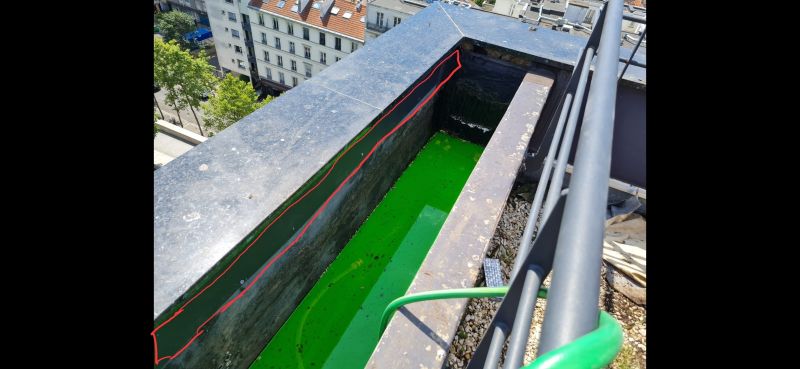

En fait il y a juste à arrêter l'étanchéité en haut de mur pas besoin de faire plus.

Je n'ai peut-être pas été assez précis :
Sous la couverture en pierre, il y a des plaques en tôles verticales (que j'ai entourées en rouge sur les photos). La question est de savoir si l'étanchéité doit aller sous ces plaques ou dessus (comme les ouvriers ont fait).

Oui comme cela, mais je ne sais pas si le produit est adapté au support

avant de remplir votre jardinière, vous allez installer une membrane de protection pour protéger l'enduit bitumeux (tous cotés et fond) ?
peut être que je me trompe, mais l'absence de barbacane est-elle problématique ? ou un drainage est peut être présent hors prise de vue ?
