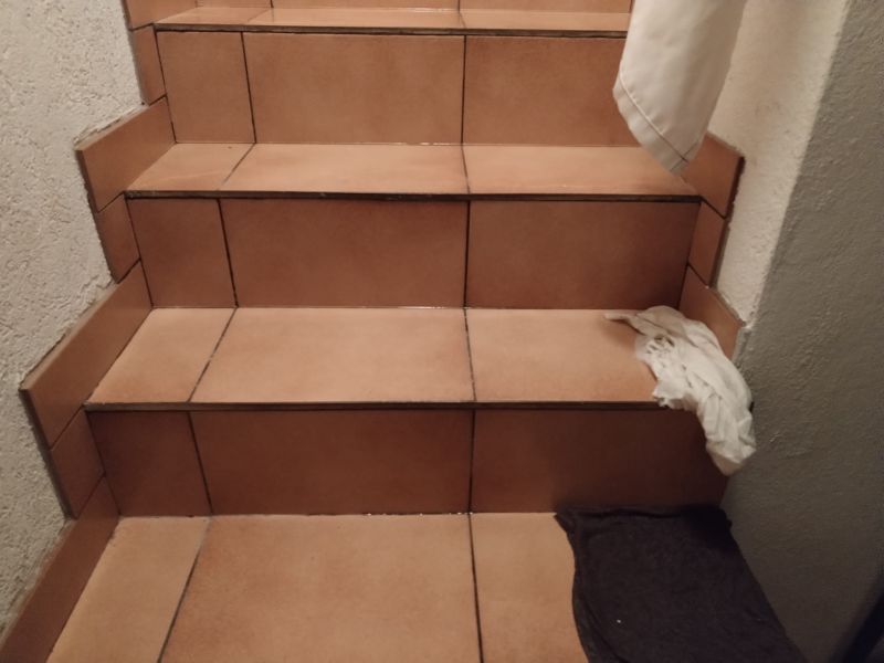

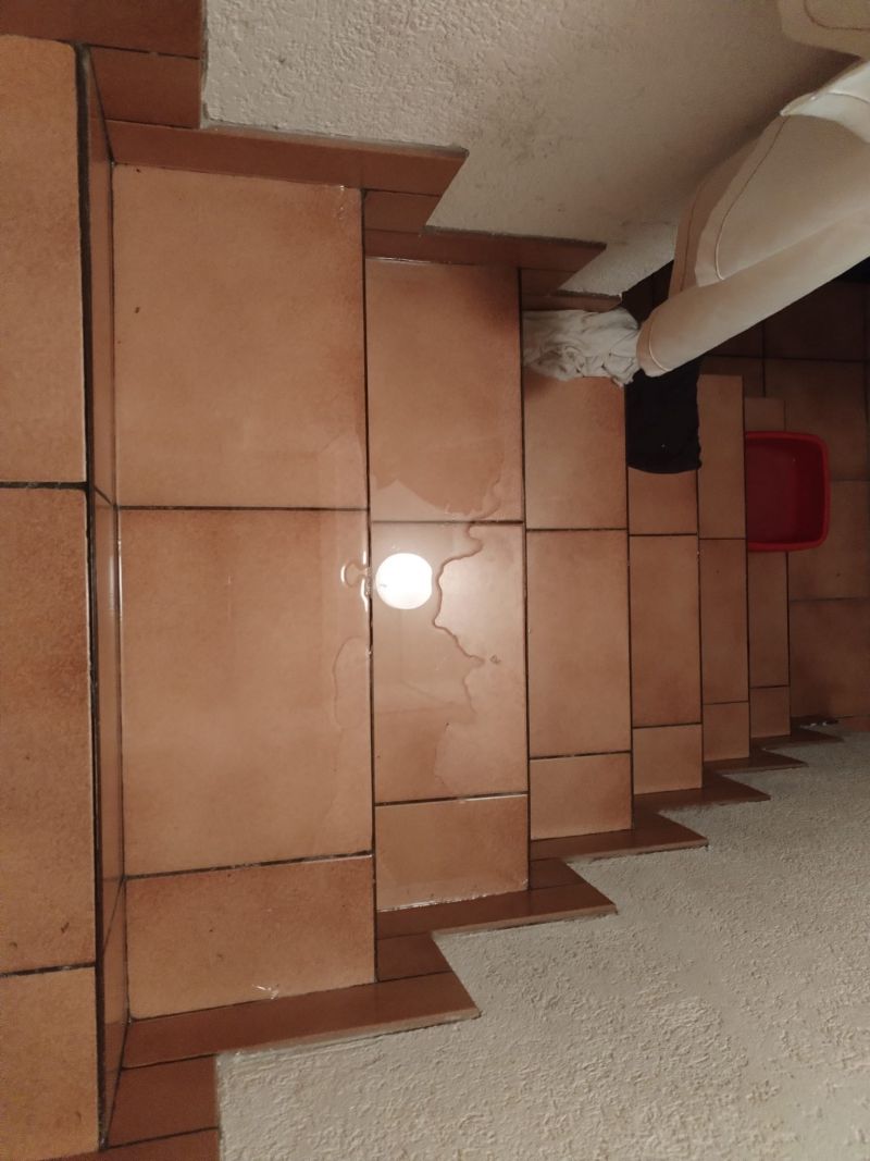

Ma fille vient d'acquérir avec son compagnon une maison datant des années 80 sur la commune de Gex dans l'AIN. Ils ont emménagé en août, depuis, suite à de fortes pluies, le sous sol de leur maison accessible par un escalier a été inondé, l'eau de pluie s'immisce par les marches de l'escalier et les murs, ce qui génère des inondations.
Les gouttières et le regard eaux usées ne sont pas encombrés, il n'y a pas de fuite d'eau, il semblerait que cela soit un problème structurel....
Avez vous des idées pour nous aider à résoudre ce problème ? Quels artisans ou corps de métiers sont spécialisés sur ce type de problématique ?

Chriszasa a écrit: Ils ont emménagé en août, depuis, suite à de fortes pluies, le sous sol de leur maison accessible par un escalier a été inondé, l'eau de pluie s'immisce par les marches de l'escalier et les murs, ce qui génère des inondations.
Tu peux expliquer un peu plus en détail ce sous sol accessible par un escalier, extérieur ou intérieur ?
Cette eau provient de où au départ ? par l'escalier ?
gouttières et eaux usées, normalement ce n'est pas le même réseau ; en l'occurrence si cela survient lors de fortes pluies, cela proviendrait donc du rejet des eaux pluviales, même si regard pas bouché, encombré, il peut y a voir une canalisation de celles-ci endommagé.
Un petit plan de cette maison aiderai à comprendre la situation.
De plus, vous ne voulez pas intenter une action pour vice caché, mais il serait bon quand même de tenter de contacter l'ancien propriétaire, afin d'en avoir quelques explications.

Bonjour et merci beaucoup pour votre retour, l'ancien propriétaire est parti définitivement en Afrique du Sud, son portable n'est plus joignable...le sous sol est accessible par un escalier intérieur et l'eau de pluie sort par les marches de l'escalier, je vais demander à ma fille un plan de la maison et je reviens vers vous, encore merci pour votre aide, cela fait du bien, nous sommes perdus et démoralisés

Bonjour et merci, c'est un sous sol semi enterré en rez de jardin

Voilà quelques photos

Attention, l'eau court... Elle peut ressurgir à l'opposé. Avez-vous un plan de la maison pour connaitre l'implantation des évacuations, ou d'autres informations utiles ? Et au niveau de la toiture ? Si l'eau provient des chutes de pluies, c'est soit la toiture, soit les évacuations, soit des infiltrations.
