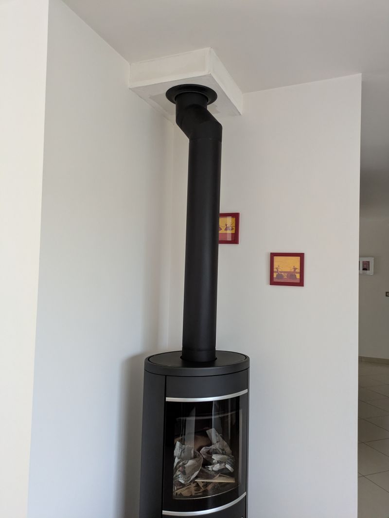

Bonjour je viens refaire les placo de ma maison.. j’avais un poêle à bois avec un tubage flexible dans un conduit en boisceau terre cuite.. j’ai refait un faux plafond du coup 10cm plus bas que le boisceau terre cuite comment isoler mon tubage au passage de ceux faux plafond? Cdl

 pas de jonction de tuyau dans le faux plafond ?

Si tuyaux flexible dans le conduit en terre cuite jusqu' à mon faux plafond... après raccord et tuyaux émaille en extérieur

Donc le raccord entre le flexible au tuyaux émaillé se trouve dans le faux plafond

Bricoleux27 a écrit:Donc le raccord entre le flexible au tuyaux émaillé se trouve dans le faux plafond
Je crois que c est interdit. 500 XT aura peut être une solution safe et légale...

Une pièce poujoulat permettant de descendre le raccord dans la pièce.

Du coup je peut quand même utilisé mon raccord flexible

Non je crois qu il faut un raccord isolé. C est une pièce assez grosse et qui m a coûté 350e il y a 12 ans. C est chez poujoulat je crois. Regardez

Du coup vous été en tubage isolé un bout à l'autre?

Non. Tubage rigide 150, ce raccord isolé, tubage souple non isolé 150 dans boisseaux terre cuite. J ai un petit coffrage de 10cm d épaisseur.

Ok et votre dernier boisceau étais plus haut que le plafond tous comme moi

Yes
