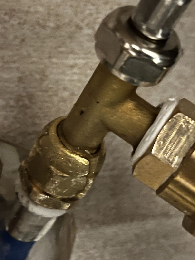

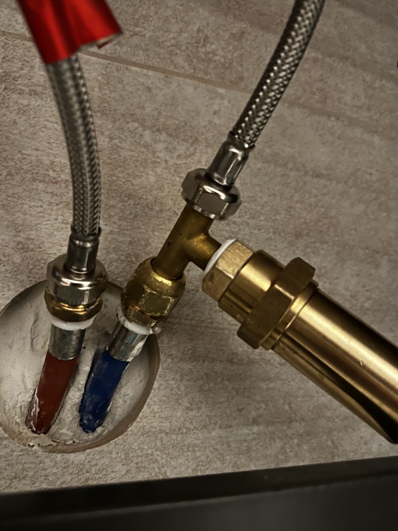

J’ai fini par installer un dispositif anti bélier acheté chez Bricoman, que j’ai branché avec un T entre l’arrivée d’eau froide et le flexible du robinet.
Seulement après avoir fait mes joints etc… j’ai une fuite au niveau du T, à l’endroit où je pensais le moins pourtant… c’est au branchement entre le T et l’arrivée d’eau.
J’ai bien mis un joint 3/8e à l’intérieur, même principe que quand c’était le flexible qui était branché directement, mais j’ai beau serrer (ça marchait très bien avec seulement le flexible) ça fuit à cet endroit là… comment ça se fait ?
Retour d'expérience plutôt positif : le dispositif anti coup de bélier a bien réduit significativement le bruit au moment de fermer le robinet, même s'il ne disparaît pas complètement.
Je l'ai mis sur l'eau froide, le problème persiste avec l'eau chaude du coup, même si on m'a dit que le chauffe-eau est censé réguler la pression, c'est donc soit un souci avec les tuyaux (trop coudes à un endroit peut-être ?) soit avec le robinet neuf j'imagine... mais bon c'est rare d'ouvrir l'eau chaude à fond et la fermer brusquement alors ça ira comme ça je pense.
Mon problème d'étanchéité concernait le joint. L'écrou libre laisse un peu de jeu, j'ai remplacé le joint noir par un joint rouge qui gonfle un peu au contact de l'eau et donc assure l'étanchéité. Plus de souci.

ce n'est pas réellement visible sur les photos, mais est ce que vous n'êtes pas à fond de vissage sur ce raccord ?.
C'est à dire partie femelle plus longue que le filetage mâle. Dans ce cas le joint n'est pas comprimé au serrage. Essayez en ajoutant un deuxième joint.
hexamatic a écrit:Bonjour,
Bonjour, merci pour votre message. Je m’étais en effet posé la question mais j’arrivais à serrer à fond et il restait encore du filetage côté mâle. J’ai essayé quand même avec un deuxième joint et j’ai juste détérioré un des deux joints en essayant de visser.
Je me suis donc rendu en boutique et ils m’ont conseillé de mettre un joint rouge en fibre plutôt qu’un joint noir en caoutchouc. Et en effet ça marche. Il me semble que le joint rouge gonflé et donc vient combler le petit jour qu’il reste autour de l’écrou libre.
