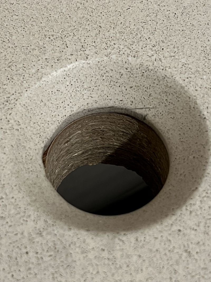

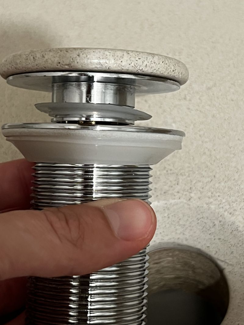

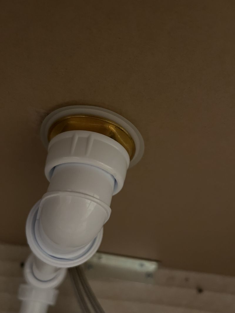

Je pense avoir fait une petite bêtise en posant une vasque pour la première fois. J’ai percé l’évacuation avec un trépan 45mm pour faire passer le filetage de l’évacuation de la vasque.
Seulement au lieu de visser le joint et le collier de serrage du dessous directement sur la vasque je les ai serrés sur le dessous du plan de toilette, puisque j’avais percé à 45mm juste pour le filetage (photos ci-dessous)
Je me rends compte que ce n’est pas censé être comme ça et que j’aurais dû percer plus gros pour serrer directement sous la vasque.
Je ne peux plus bouger la vasque (je l’ai collée au plan pour bien la fixer en suivant un tuto), mais je peux toujours dévisser l’évacuation et m’occuper du trou.
1. Est-ce que c’est grave / risqué pour l’étanchéité ? Ou c’est bon je peux laisser comme ça ?
2. Est-ce que je peux percer par le bas avec un plus trépan bois de plus gros diamètre, doucement, sans abîmer la vasque ? Et ainsi problème réglé ?
3. Sinon est-ce que je peux appliquer du silicone au niveau du trou de l’évacuation en plus du joint qui vient avec la vasque ?
Je serais curieux de savoir comment vous auriez solutionné cela.
Merci encore pour votre aide et bonne journée.

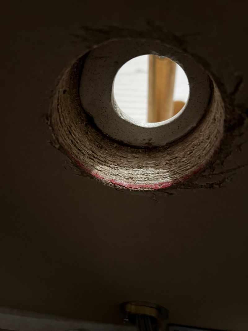

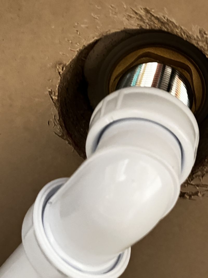

J’ai fini par résoudre mon problème. La vasque était bien collée impossible de la décoller dans tout déchirer donc je n’ai même pas tenté. Je suis passé par en dessous avec une scie cloche de diamètre 80. J’ai tracé un repère à 3,8cm (épaisseur du plan de travail) afin de ne pas m’acharner sur la vasque et la garder intacte.
Je me suis aidé d’une chute de 45mm de diamètre, autour de la mèche, afin d’avoir un guide pour la scie cloche et que ça ne parte pas dans tous les sens.
En y allant doucement sans trop forcer on arrive à la vasque avec donc un diamètre de 80.
Ensuite au ciseau à bois, je fais tomber la chute.
Et voici le résultat : j’ai donc pu visser mon évacuation directement sur la vasque comme il fallait. Merci pour vos conseils.
