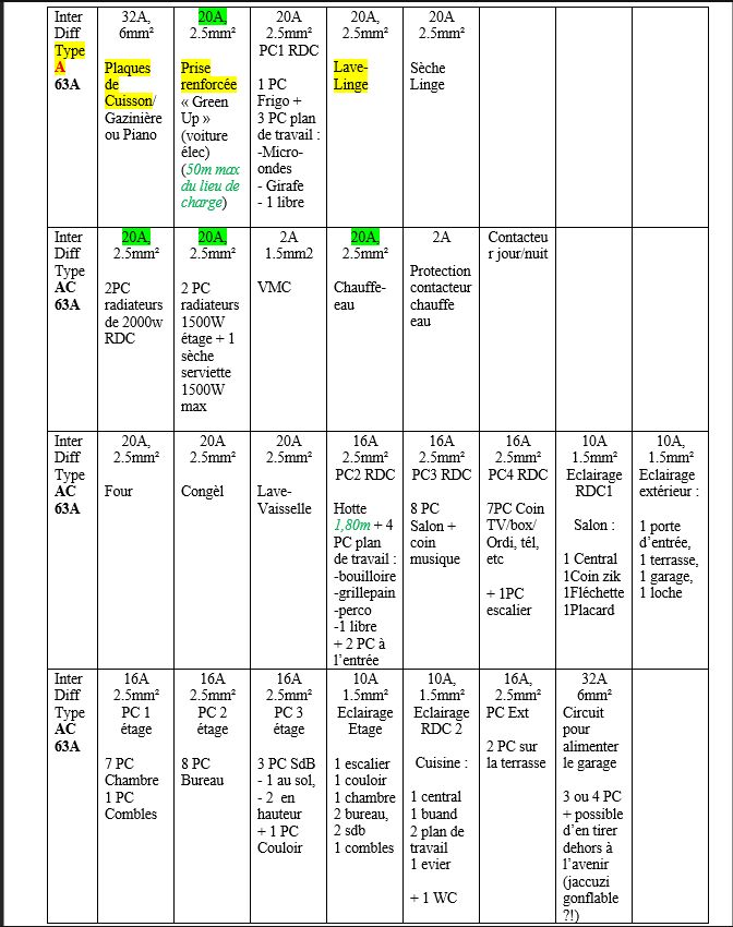

Suite à vos bons conseils il y a deux ans, je me permets de revenir vers vous afin de solliciter, de nouveau, votre avis au sujet du schéma de mon futur tableau électrique s'il vous plait.
Après avoir rénové la petite maisonnette dans le jardin, nous nous attaquons à la "grande". Celle-ci est composée d'une pièce de 40m2 en RDC, avec une partie salon d'un côté, une partie cuisine de l'autre et de deux chambres de 15m² chacune à l'étage (dont une fera office de bureau/dressing/chambre d'ami), avec une petite salle de bain.
J'ai fait une première version de mon schéma électrique sur 4 rangées, que voici :
On m'a conseillé de refaire mon schéma sur 5 rangées pour avoir plus de possibilités d'évolution. Qu'en pensez-vous ?
Je pensais qu'avec des ID 63A, je pouvais mettre autant de disjoncteur par rangée que je voulais. J'ai mal compris ?
J'avais envisagé de câbler les PC en 1.5mm² (puisque pas + de 8 PC par circuit), on m'a conseillé de les mettre en 2.5mm². Je n'ai pas trop compris pourquoi. Des avis/idées ?
On m'a conseillé de mettre un chauffage par disjoncteur, afin de pouvoir isoler un circuit en cas de souci, et de ne pas devoir couper les deux chauffages du RDC par exemple.

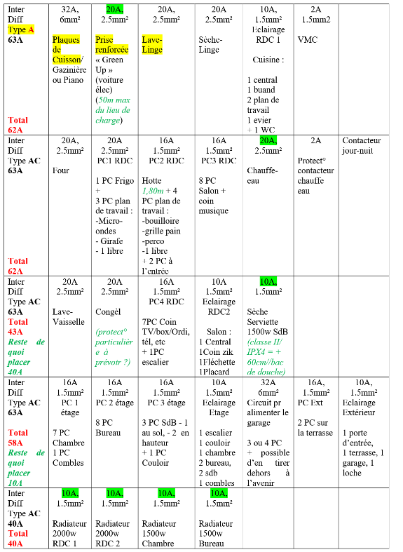

J'ai donc refais une version en 5 rangées, que voici :
D'avance merci pour vos retours, avis et conseils !
Cécile.

pour moi la répartition est ok mais je ne suis pas un expert. Câbler les prises en 2.5 permet d'éviter d'être bloqué si un jour les besoins évoluent et que vous voulez rajouter des prises.
vous comptez refaire l'électricité à 100% ou vous gardez certaines lignes?
Pour le nombre de disjoncteur derrière un ID ça dépend de si vous utilisez la règle de l'aval ou celle de l'amont.
Règle de l'amont: si votre abonnement est à 60A max alors vous êtes sûre que l'ID 63A ne recevra jamais plus que ce qu'il ne peut supporter. en revanche, il est déconseillé de mettre un nombre trop important de disjoncteur derrière un ID car les micro défauts de fuite de courant peuvent s'accumuler et vous risquez d'avoir des déclenchements intempestifs du différentiel.
règle de l'aval vous faites la somme des valeurs max des disjoncteurs divisée par deux et votre ID doit être au dessus de cette valeurs mais cette règle est plus hasardeuse et permet moins d'évolution dans le temps.

Que ce soit avec la règle amont ou la règle aval, c'est 8 disjoncteur maxi par ID.
Mais c'est du confort afin qu'en cas de coupure d'un ID un nombre raisonnable de circuit soit HS.
En rénovation, en tant que particulier, on s'en fiche un peu.
Par contre il est vrai qu'avec des ID 63A, vous n'avez aucun risque de surcharge, quel que ce soit ce que vous mettez sur la rangée.

Merci beaucoup pour vos retours.
Je repars de zéro pour l'électricité. Je suis donc assez libre dans l'élaboration de mes schémas.
La logique du câblage en 2.5mm² pour les PC est plus claire pour moi, merci !
Mon disjoncteur d'abonné est en 60A, mes deux versions sont donc valides, et aucune des deux ne dépasse 8 disjoncteurs par ID.
Laquelle vous semble donc la plus appropriée s'il vous plait ? 4 rangées ou 5 rangées ?
Merci d'avance.
Cécile.

Perso, sauf pour la cuisine, je ne fais que des circuits prises en 1,5².
Largement suffisant pour les autres pièces et nettement plus simple de mise en oeuvre
Et en rénovation si on dépasse de quelques prises les prises permises ce n'est pas un drame
Après pour le choix entre les deux, c'est une question d'évolutivité.
Je ne connais pas votre logement et ses potentialités.
Mais si vous pensez que dans les années à venir il pourra y avoir des ajouts importants, partez sur 5 rangées.
Dans le cas contraire, restez sur 4.

Env. 20 message Cotes D'armor
Bonsoir Carminas,
Merci pour vos précisions.
Il n'y a pas ou peu de potentiel d'évolution au niveau du logement, puisque les combles ne sont pas aménageables, le terrain n'est pas constructible... Par ailleurs, impossible de trouver un tableau nu à 5 rangées, donc dans tous les cas je suis obligée de me rabattre sur un 4 rangées... A moins que vous ayez des fournisseurs à me conseiller (accessibles aux particuliers) ?
D'ailleurs, en réfléchissant à cela, peut-être qu'un petit sauna (2 personnes) pourrait être ajouté sur le circuit destiné au garage à l'avenir. Je suis donc en train de me demander si une PC classique suffira pour l'alimenter ou s'il ne vaut mieux pas finalement tirer un câble pour créer un tableau secondaire au garage, d'où partirai donc un circuit lumière, un circuit PC et éventuellement un circuit sauna. Qu'en pensez-vous ?
Bonne soirée,
Cécile.
Dept : Cotes D'armor
