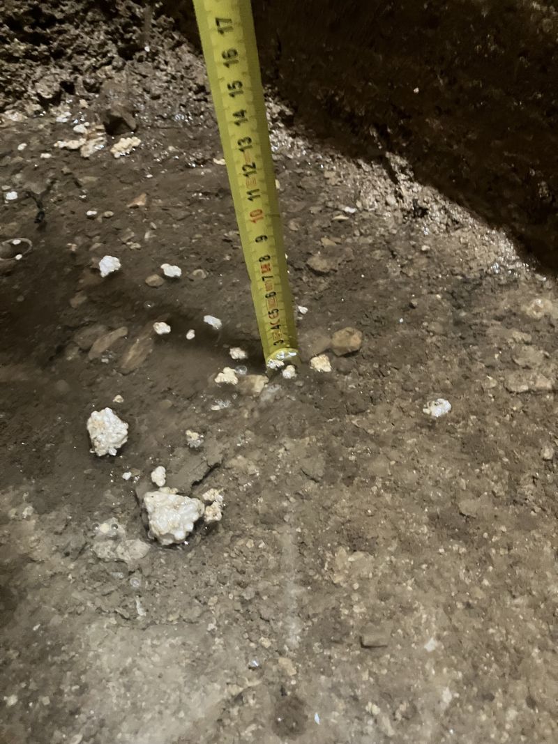

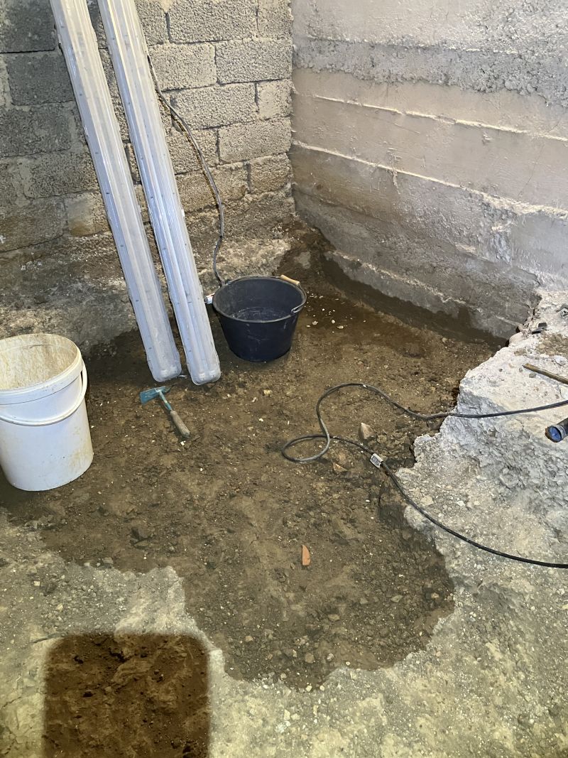

Bonjour. J’ai actuellement une cave que je compte utiliser en pièce.
Je vais bientôt faire le sol (pas de béton mais tout venant/ styrodur / osb.
Depuis 4 ans que j’habite dans cette maison, lors d’orage très fort (environ 1x / an) j’ai un peu d’eau stagnante jusqu’à 5cm dans un coin.
Je voudrais mettre un petit puisard ou puit perdu et y mettre une pompe. Jusqu’à là c’est facile.
Seulement là où il y a de l’eau, c’est dans un angle et donc proche des fondations. Si je creuse pour y rentrer le puisard, je serai plus bas que les semelles n’est-ce pas gênant ?

Bonjour merci pour votre réponse. Je n'ai pas encore creusé pour la trouver. Ce qui est sûr c'est que c'est supérieur à 30cm puisque je me s'il arrête à la. Mais justement en faisant un puisard je descendrais sous la sous face de la semelle.
Face inférieure bien sur (ou le dessous de la fondation).
Le puisard n'a pas besoin de faire 1m de profondeur. 30 cm suffisent pour placer une pompe vide cave.

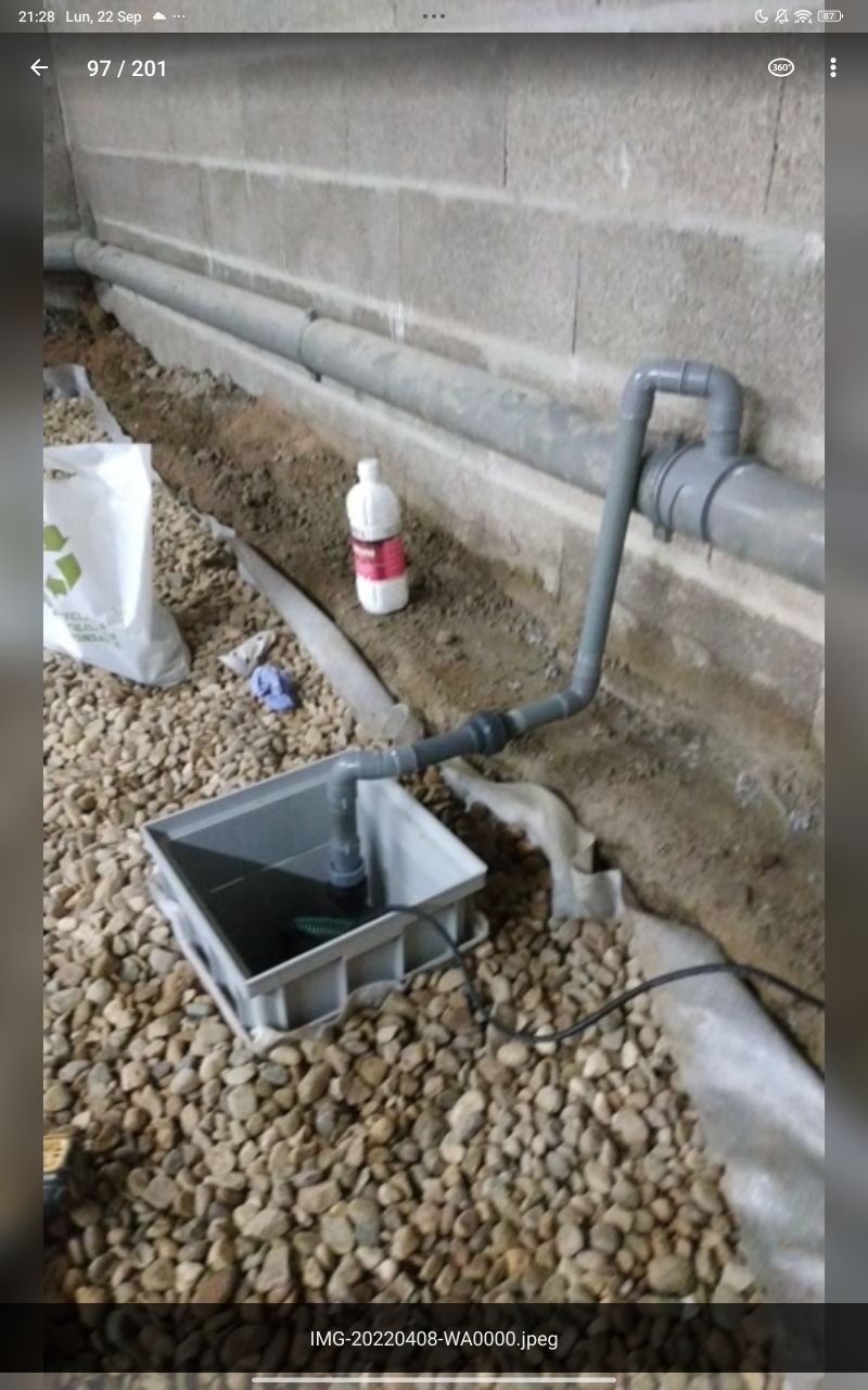

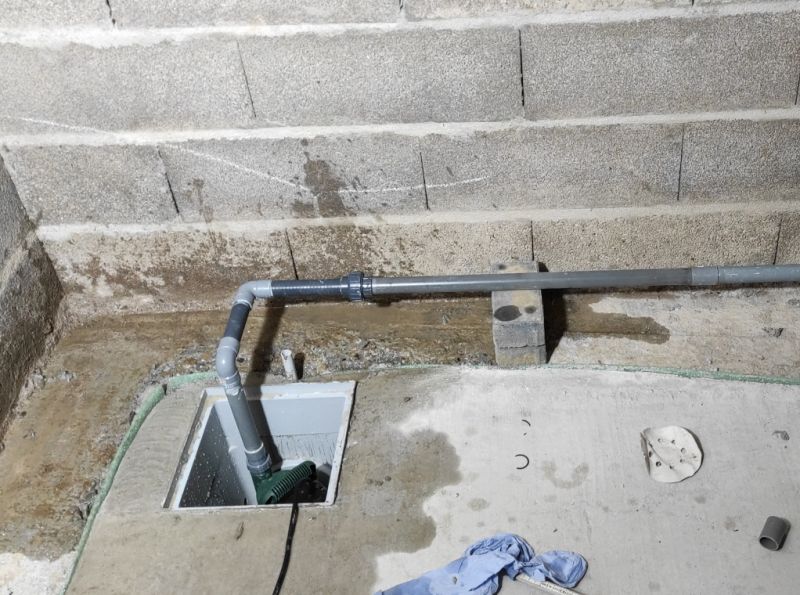

On a fait cela chez mon fils, à 40 cm

Merci beaucoup pour votre photo !
Vous avez utilisez des boisseaux pour faire le puisard ? Vous étiez loin des semelles ?
Pour ma part j'y suis déjà, d'où ma crainte de creuser. Mais si pour vous ça a pris 30cm ça me rassure.
Sous la dalle vous avez fait un drain ?

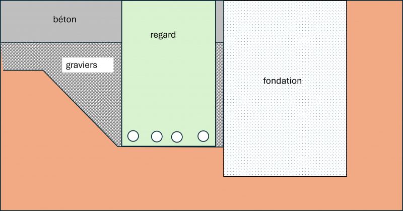

La fondation a une épaisseur de 50cm donc elle a toujours "les pieds dans l'eau".
On a utilisé un regard PVC avec une rehausse. Le regard est percé de multiples trous à sa base et enveloppé dans du géotextile.
Il y a un lit de graviers de 10cm sous la dalle en béton (20cm autour du regard) qui est au même niveau que la fondation.

voici un schéma de principe (sans échelle) :
