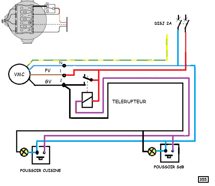

Je souhaite installer une vmc simple flux autoréglable type Atlantic Autocosy iH (12289) avec 2 interrupteurs VMC sans position arrêt de chez Schneider (S540233) pour pouvoir la piloter depuis la cuisine et la salle de bain.
Sauf que je ne vois pas du tout comment faire pour réaliser le branchement, est ce possible avec ce genre d'interrupteur ?

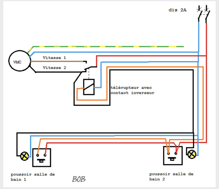

J'ai vu le schéma suivant :
Est ce que ça fonctionnerait ? Y a t'il des schémas différents ?
Et avez vous des références concernant le télérupteur à contact inverseur ? merci
Sujet résolu !

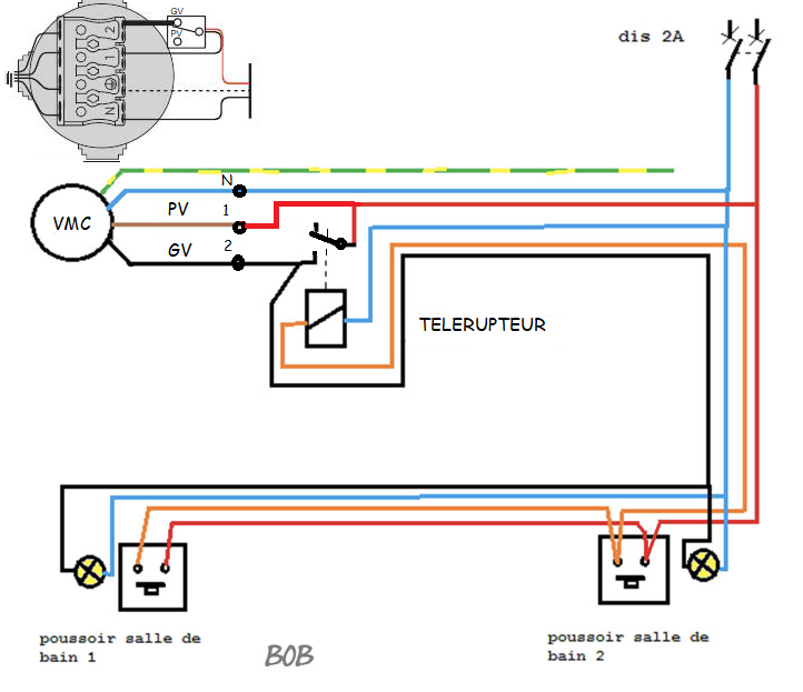

Oui pas de problème avec votre VMC. Et pas besoin non plus d'un contact inverseur sur le télérupteur, un contact simple suffit. Voir schéma modifié en conséquence :
Attention, pour commander le télérupteur il faut des boutons poussoirs, ce ne sont pas des interrupteurs

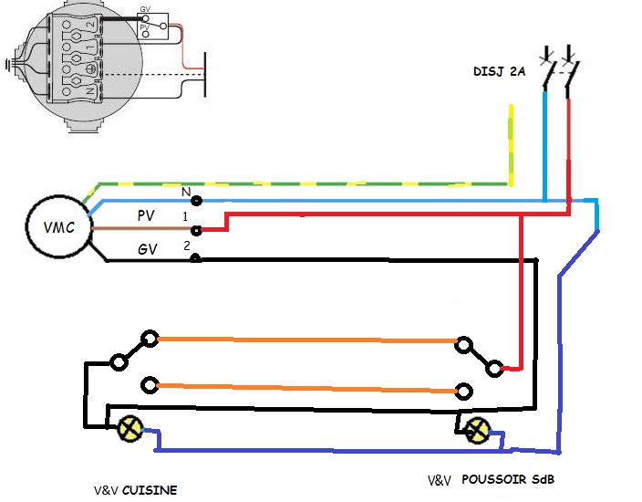

Désolé si je dis une bêtise, mais le second montage peut se faire avec un simple va-et-vient aussi non ?
Ce sont des poussoirs avec voyants. Le rôle du voyant, lorsqu'il est allumé, est d'indiquer que la VMC est en GV.
Je viens de voir que l'on pouvait simplifier le schéma en mettant le neutre au poussoir, ainsi on gagne un fil puisque le voyant et le poussoir ont en commun le neutre (fil bleu).
Cependant le montage neutre au poussoir n'est pas compatible avec tous les types de télérupteurs.
Env. 70 message Loire Atlantique
Ah ok j'ai compris. Du coup comment savoir pour le modèle du telerupteur ? Autant rester sur votre premier schéma ?
Env. 200 message Gironde
Ce qu'il vous faut, c'est un télérupteur tout ce qu'il y a de plus classique. Mais au lieu d'alimenter une lumière, ça alimente la borne Grande Vitesse de la VMC.
C'est pour ça qu'un va et vient avec témoin lumineux fonctionnerait aussi :
Mais ça nécessite de pouvoir passer 4 fils entre chaque interrupteur

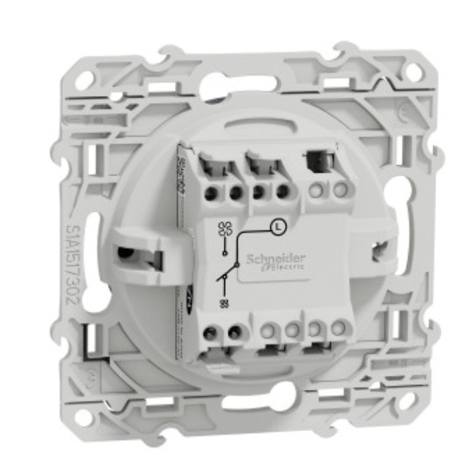

Par contre si je mets ce genre d'interrupteur vmc :
ça n'aurait plus aucun sens car il serait en grande vitesse alors que le second interrupteur serait sur la petite vitesse ?
Effectivement, ces interrupteurs fonctionneraient mais le logo ne serait plus forcément représentatif ...
