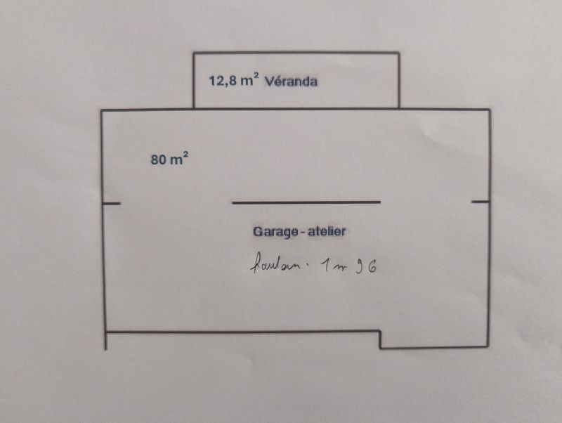

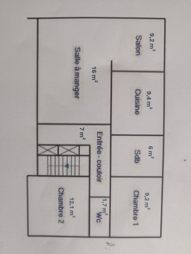

Une des possibilités que l'on va visiter mardi soir est d'acquérir une maison ancienne de 75m2 dites nantaise (pièce de vie à l'étage et garage/buanderie en RDC).
Cette maison servirait de base pour rénover et étendre afin d'avoir une maison de 140-150m2 au final.
Autre information la maison actuelle est en dpe F et chauffage fioul avec la cuve au rdc.
Donc ma question c'est comment peut on estimer a la louche les travaux de rénovation/extension dans ce contexte ?
Faut il partir sur une base de 2000€ le M2 pour la reno de l'ancienne et l'extension ou alors 2000€ pour la rénovation de l'ancien et 2500 pour l'extension ?

A la louche entre 2000 et 3000€/m2.
Vous pouvez faire venir un architecte à une visite pour avoir un avis plus précis.

Bon suite à visite,
Le RDC n'a une hauteur de 1m96.... Sur 80m2
Sinon la maison est saine.
Du coup,
Question,
Le problème est clairement la hauteur du RDC si on souhaite l'adapter en pièce de vie.
Il faudrait alors:
Faire tomber entièrement le plancher/plafond du RDC/étage pour gagner 50-60cm
Et donc dans le même temps regagner ces 50-60cm par une surélévation de l'étage.
Il faut également prévoir la construction d'une extension à la maison pour faire le garage que l'on va perdre si on va au bout de nos travaux.
Vous en pensez quoi ?
