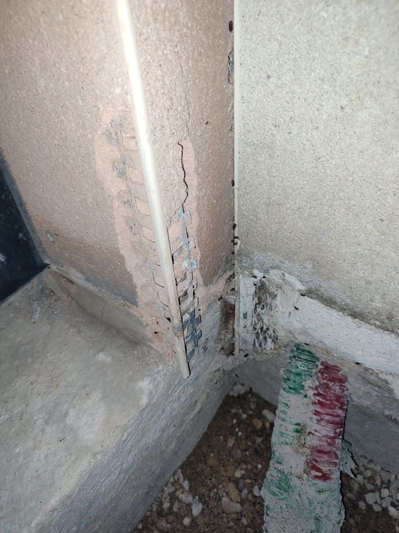

Bonjour à toutes et tous,
Un technicien est venu pour essayer de me passer la fibre mais impossible il y a un blocage.
Mon câble ADSL part bien du fourreau vert dans le regard à l'entrée de mon domicile mais il arrive au niveau de mon tableau électrique dans une petite gaine grise.
Le problème se situe donc très certainement à la jonction entre ces 2 gaines. Le technicien a bien essayé de partir de la petite gaine grise mais son tire câble passe difficilement avec le câble ADSL qui prend pas mal de place dans cette gaine grise. Il n'a donc pas insister afin de ne pas endommagé le câble ADSL.

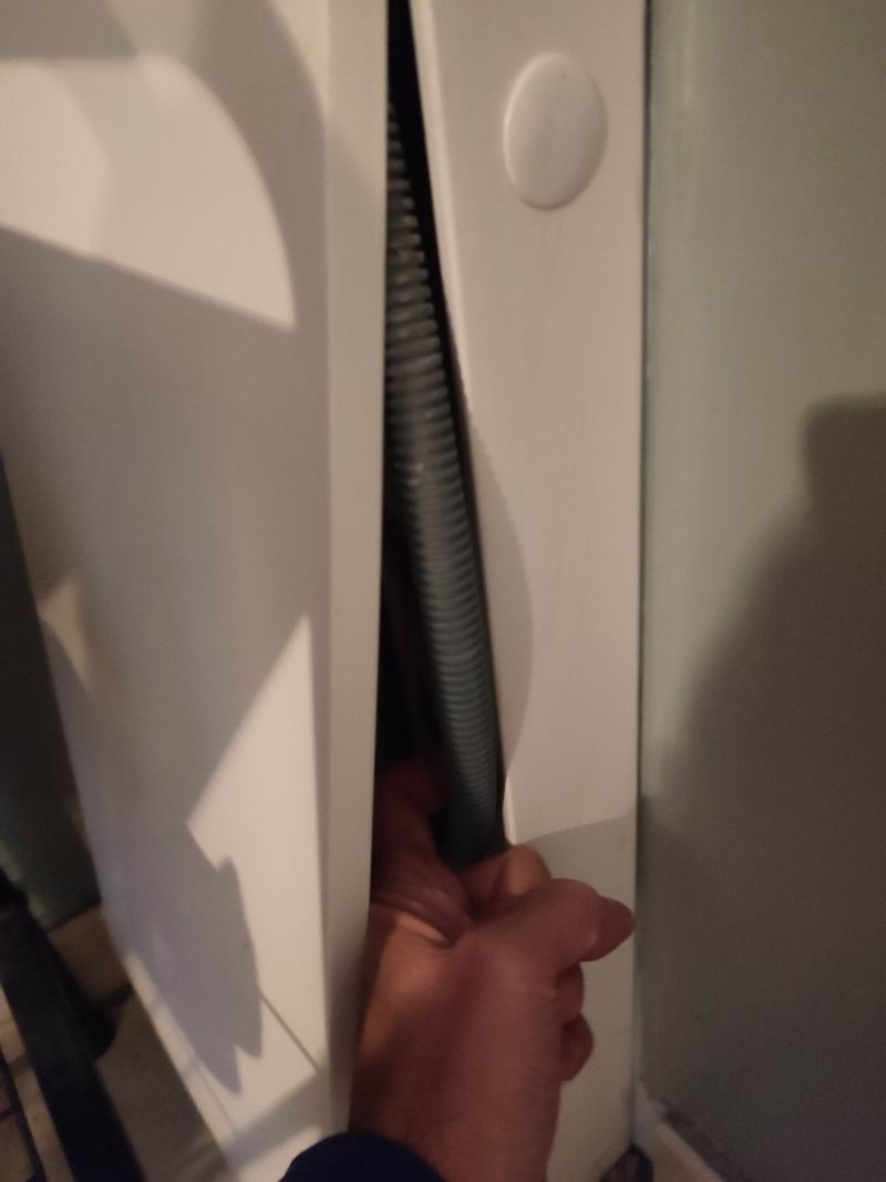

J'ai une ancienne photo de mon habitation où l'on voit la gaine verte qui arrive au ras de mon sous sol mais ensuite je ne sais pas où elle finit. Est ce qu'elle passe dans la dalle ou peut être derrière mon placo c'est un mystère je pourrais toujours faire une ouverture dans mon placo pour essayer de la.localiser mais sans réelle certitude de résultat.
A votre avis la gaine verte peut elle se situer derrière un placo ? Est ce au norme ?
Il y a toujours la solution d'utiliser le câble ADSL pour tirer la fibre (en tirant à chaque bout le câble bouge) mais si jamais ça casse je n'ai plus rien.
Sinon avez vous d'autre idée qui pourrait solutionner ce problème ?
Merci d'avance pour vos retours 😉

Le problème c'est que je n'ai plus accès à cette gaine verte. Il y a maintenant du pavage. Par contre le câble ADSL bouge bien lorsque je tire d'un côté (regard à l'entrée de ma propriété) et de l'autre (au niveau de mon compteur)

Il faut louer une aiguille, mettre du lubrifiant et essayer de faire passer l aiguille de la gaine grise vers l exterieur jusqu au regard. Si vous y arrivez, ce qui peut etre fastidieux, vous attachez alors une cordelette nylon tressee de trois ou quatre millimetres au bout de l aiguille, vous la retirez de la gaine et vous aureu=z un tire cable solide pour y attacher et tirer la fibre
Ca peut etre long mais en general en etant patient on y arrive

Le cheminement de cette gaine il traverse une partie en extérieur ?
Lorsque vous insérez le tire-câble, et que cela arrive au point de blocage, vous pouvez mesurer cette distance, cela pourra vous indiquer où est ce point.
Peut-être aussi, il y a un regard qui est non visible sur le chemin de cette gaine qui a été recouvert, cela peut arriver, et donc cela ne pourrait être le point de blocage.
Tirer avec le câble Adsl serait une bonne idée aussi à tenter, mais bien évidemment, il ne faut pas que cela force.

Et non malheureusement pas de regard intermédiaire 😕
gilles2776 a écrit:Le cheminement de cette gaine il traverse une partie en extérieur ?

Oui logiquement il ne doit pas au risque de tout péter.
Dans mon cas c'est malgré tout différent du tiens je pense. Le problème vient du fait que la grosse gaine verte se termine à un endroit et le câble ADSL continue dans une gaine grise beaucoup plus petite. C'est à cette jonction que l'aiguille bloque, elle ne doit pas réussir à passer de l'une à l'autre.
Il faudrait que je réussisse à trouver où la gaine verte se termine et donc où la jonction avec la gaine grise se fait (peut être derrière mon placo dans mon sous sol mais faire une découpe dans le placo au pif reste aléatoire)

bouts54 a écrit:Le problème vient du fait que la grosse gaine verte se termine à un endroit et le câble ADSL continue dans une gaine grise beaucoup plus petite. C'est à cette jonction que l'aiguille bloque, elle ne doit pas réussir à passer de l'une à l'autre.
Et bien dans ce cas, il suffit de passer l'aiguille côté gaine grise mais avec une aiguille de petit diamètre et mettre du lubrifiant (Yellow) !

Au vu de la photo est ce que vous pensez que la gaine verte peut passer derrière le placo ?

Le souci vient très probablement du fait que la verte se termine trop court pour rentrer dans la GTL et lors de l'installation le fil a été gainé gris, et le gris pousse sur quelques centimètres dans le vert
En poussant de l'extérieur la possibilité que quelque chose arrive pil pool dans le gris est de zéro
En partant de l'intérieur et donc en poussant dans la grise on tombe probablement directement dans la verte et ça va sortir de l autre côté nickel.
En attachant une cordelette à l'extérieur qui va être tirée par le retrait de l'aiguille la fibre trouvera le passage de la grise sans aucun souci.
Ça permet de ne pas toucher au placo
Apres ou est la jonction entre grise et verte est impossible à savoir sans ouvrir le placo
Au pire la grise se termine avant la verte et la, l ouverture du placo est nécessaire.
Mais c est quand même très peu probable.
Si tout ça est dans un placard une reprise de placo est facile, un coup de peinture et c est fini. Mais bon si on peut éviter autant essayer avec une aiguille et si ça ne passe pas alors ouvrez le placo
Et en passant l'autre coté?
Le passage de la grosse gaine à la petite petit être compliqué, mais dans l'autre sens ça doit être plus simple...
Oui ce serait plus simple. Je vais tenter l'astuce du fils avec l'aspirateur côté gaine verte

L'aspirateur pourquoi pas mais le risque c est que la jonction entre gris et vert ne soit pas étanche à l air.
La dépression de l'aspirateur se perdra derrière le placo au niveau de cette jonction et peut ne pas être suffisante pour aspirer un objet.
Ça se tente bien sûr, mais le plus sûr c est une aiguille en partant du gris

Je remonte un peu mon problème.
Je pensais partir de la gaine grise en accrochant l'aiguille au câble adsl avec un rilsan ce qui permettrait à l'aiguille de longer le câble ADSL et peut être d'arriver plus facilement à l'autre bout.
Qu'en pensez-vous ?

Commencer par tester aiguille (intérieur vers extérieur) sans lésiner sur le lubrifiant.
Dept : Somme
Pas une bonne idée le rislan. Ça risque de coincer
