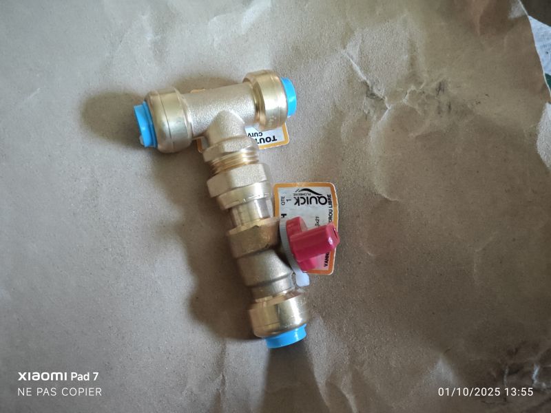

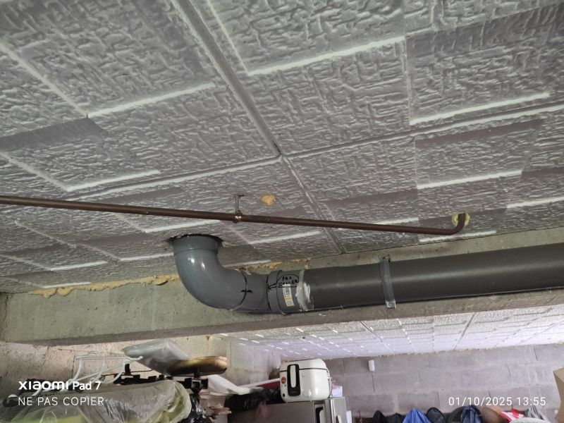

Je souhaite poser un T emboitement cuivre /per pour alimenter une machine a laver.
Pour cela je souhaite me piquer sur un cuivre  de 14 alimentant ma chasse d eau, comment effectuer la coupe du cuivre existant pour tomber pile poil avec mon raccord ???

Il faut desserrer un maximum de collier pour gagner en souplesse.
poste une photo si tu veux on pourra mieux comprendre.

Voilà la photo

Et celle du raccord

Desserre les collier, et vu la longueur tu devrais avoir assez de souplesse pour emboiter.

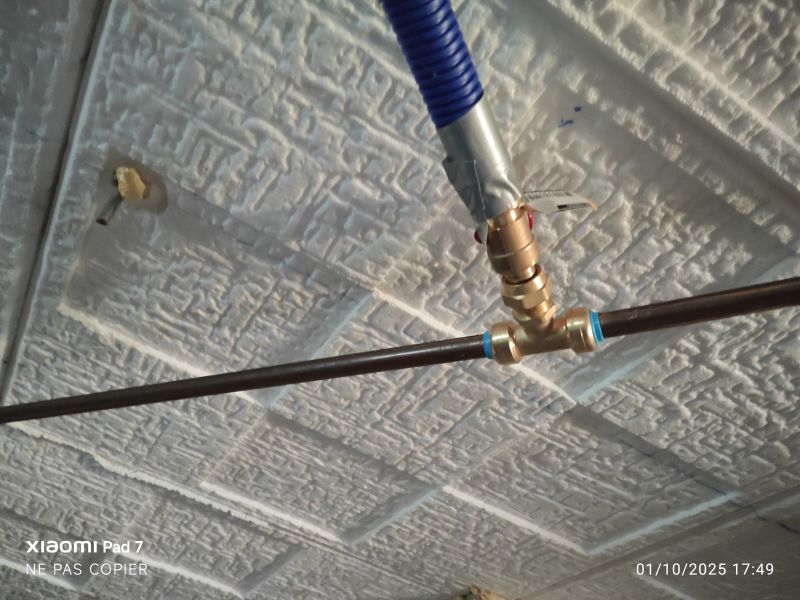

C est mis en place, j avais grosse fuite du côté droit, il a fallut que je pousse le raccord de gauche vers la droite pour obtenir l étanchéité.
Il faut etre extrêmement précis dans la coupe du tube entre les deux butées je pense et a deux mètres et 10 cm du plafond c est pas simple; j ai utilise coupe tube et bout de lame de scie a métaux car ce dernier était trop gros pour faire le tour.
Bref pas simple
