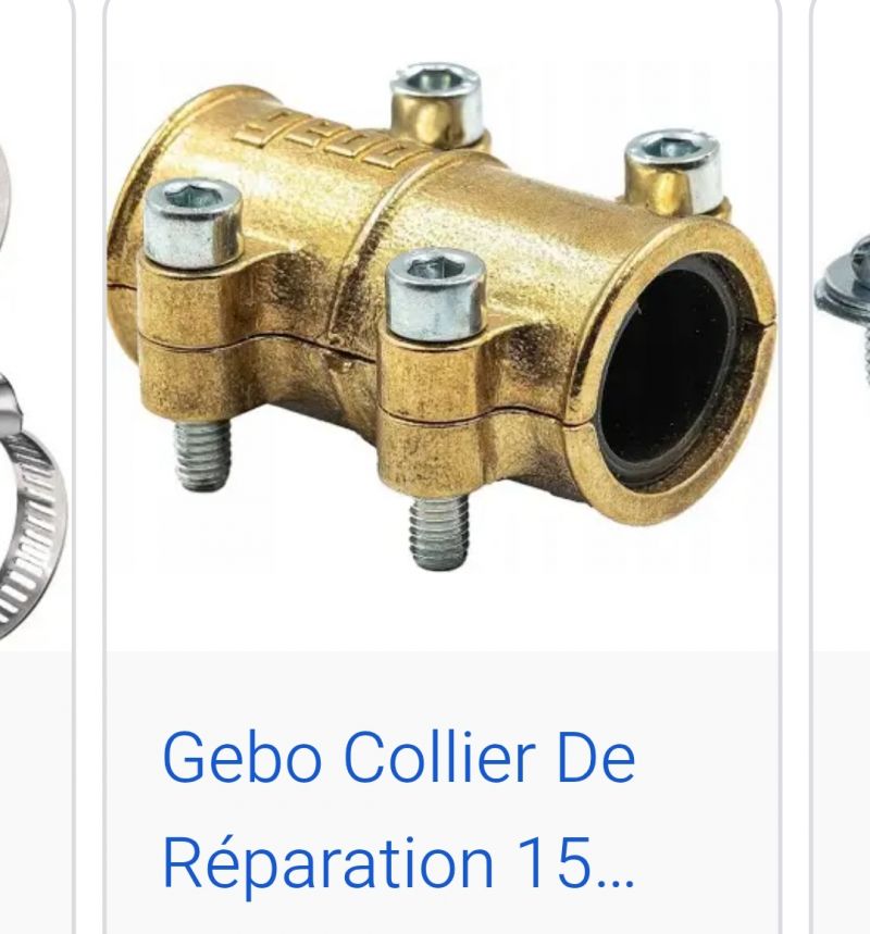

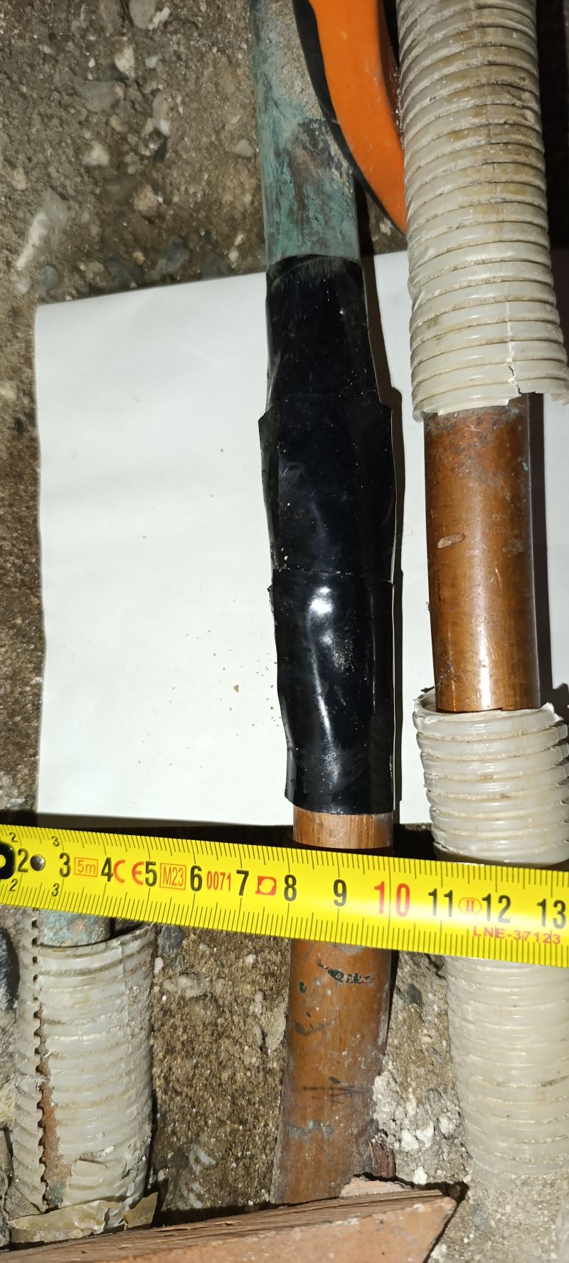

J'ai mis du ruban du style colm**'**o pour réparer un tuyau à moitié sectionné, mais je voudrais être sûre que cela suffit et que ce sera durable. Pour autant, je réfléchis à acheter un collier de serrage et je souhaiterais votre avis svp

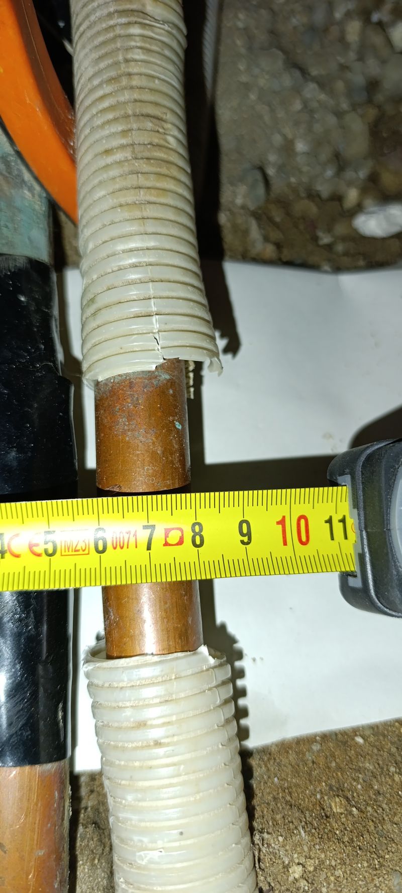

Est-ce que le diamètre 20 extérieur existe sur les tuyaux de cuivre (anciens). Je n'ai pas de pied à coulisse, mais la valeur semble vraiment avoisiner les 20, au lieu de 18 ou 22 actuels.

Pour la réparation en dépannage, mettez un collier serré flex avec une rustine.
Pour la réparation, il faut couper et remplacer la partie fendu, sooit braser, soit a l etein sinon avec raccord en sertir, bien entendu il faut un pince a sertir
Il existe, bien du 18 et du 20

Non, collier à visser au couple, avec 4 vis et un joint à l'intérieur.

Salut, ca sent le bidouillage, pourquoi ne pas réparer une bonne fois pour toute ? avec les raccords tectites plus besoin d'être plombier, faut il encore les trouver en 20mm.

On est bien d'accord, j'ai fait du bidouillage comme j'ai pu dimanche à 19h... et je m'interroge à présent pour trouver un moyen plus durable en essayant si possible, de ne pas dépenser plusieurs centaines d'euros.
La manip est pas facile puisque le tuyau est dans le sol et que j'ai à peine un centimètre dessous et à droite...et que je ne peux pas tirer dessus puisqu'il passe sous le carrelage et qu'il va dans le mur...
C'est donc difficile à découper de façon propre et je ne sais pas si je réussirai à poser un raccord textile car je n'ai pas de battement en translation.
Si tu as une idée, je suis preneuse !
