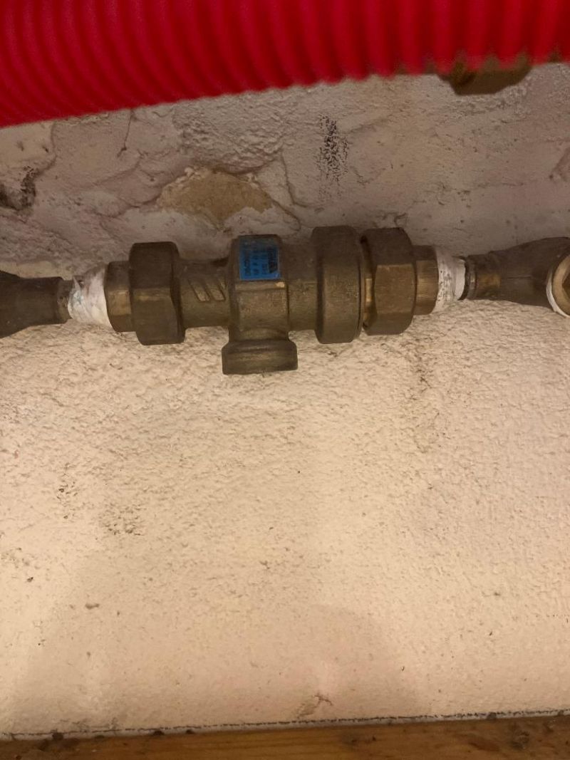

J'ai une fuite sur cette pièce qui est sur la sortie ronde du bas.
Comment s'appelle cette pièce et est-ce réparable ou bien dois-je changer le raccord ?

La photo n est pas terrible.
On dirait un T pour un robinet de purge mais sans robinet ou bouchon.

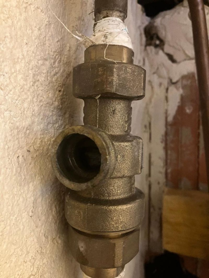

Faites une photo i niveau de la barre verticale du T par en dessous.
La fuite se trouve à quel endroit?

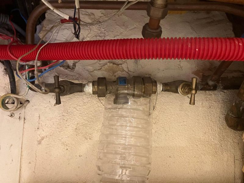

Voici une photo d'ensemble et une du dessous. Ca fuit justement par la partie ronde du dessous. J'ai mis une bouteille pour que l'eau s'écoule dans un seau...Bricolage maison car ça coulait sur une partie en bois.

Il faut un bouchon. Ce raccord devait accueillir quelque chose qui a été enlevé

C'est un disconnecteur, ça peut fuir un peu . Normalement doit être mis sur une évacuation. Si c'est pour faire l'appoint en eau d'une chaudière, on ferme les deux robinets une fois l'appoint effectué et ça ne fuit plus.
https://www.amazon.fr/Disconnecteur-pression-r%C3%A9duite-co[...]73ZGPBZR-&hvexpln=0
Le rôle d'un disconnecteur est de protéger le réseau de distribution d'eau potable d'une éventuelle pollution par l'eau de la chaudière.
Oui c'est tout à fait ça, mais là il fuit beaucoup.

Dans un disconnecteur il y a deux clapets qui interagissent l'un sur l'autre.
Par exemple si la pression amont disparait, le disconnecteur va libérer le volume d'eau contenu dans la chambre intermédiaire (quelques cl) . Dans votre cas l'eau coule en continu, alors soit un clapet est bloqué (ouvert, encrassé ) soit le clapet est détérioré.
On peut essayer de démonter pour nettoyer ou détartrer , mais c'est une opération quand même délicate.
Mais on est bien d'accord, lorsque les robinets amont et aval sont fermés, ça ne fuit plus ? Si non il faut résoudre ce problème avant tout.
J'ai fermé les 2 robinets mais cela n'a aucun effet, ça coule toujours.
Et je ne sais pas s'il y a un rapport mais la pression de ma PAC est haute et malgré mes délestages d'eau, la pression remonte.
Je vais faire venir un plombier pour régler ce problème.

C'est que les robinets ne sont plus étanches en fermeture, raison pour laquelle la pression monte dans la PAC.
Merci, je vais donc faire changer ces deux robinets aussi.
