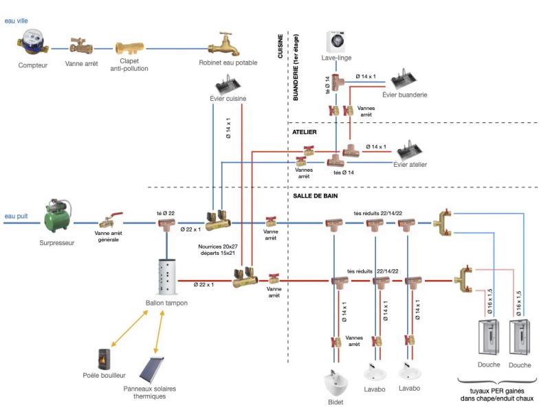

Nous rénovons actuellement une vieille bâtisse où tout est à faire. La prochaine étape : l'alimentation en eau.
Je suis débutante en plomberie et tous les avis/conseils sont les bienvenus !
Voici un premier plan.
Toutes les canalisations seraient a priori en cuivre (Ø 22 et 14), sauf pour les douches où les alimentations seront en PER Ø16 (gaines prises dans la chape et l'enduit du mur).
La partie ECS sera développée ultérieurement.
Qu'en pensez-vous ? Ai-je oublié des éléments ?
Merci d'avance, j'attends vos retours avec impatience

Pas de bascule eau ville réseau si puit a sec ?
Pas de filtration eau de puit?
Combien le PH de l'eau du puit ?
Par curiosité, pourquoi réalisation en cuivre ? Vous allez utiliser quoi en raccords, méthode ?

Deudy a écrit:Pas de bascule eau ville réseau si puit a sec ?

Non pas de bascule prévue sur le réseau de l'eau de ville. Cela fait 4 ans que l'on vit dessus (maison + potager de 200m2) et il ne s'est jamais tari. Après ça ne veut pas dire que ça continuera comme ça ! Nous prévoyons de construire une cuve de récupération de l'eau de pluie (avec filtration) et à ce moment-là nous connecterons la maison sur la cuve. Le puit ne servira plus que pour les usages extérieurs.
Pas de filtration de l'eau de puit pour l'instant. Elle n'est pas potable (traces de pesticide, comme partout aujourd'hui...) mais ok pour douche, lave-linge, etc. D'où le robinet d'eau du réseau de ville dans la cuisine pour l'eau de table et de préparation des repas.
Le pH de l'eau du puit est de 7,4.
Pour la tuyauterie, j'ai posté un autre sujet dédié : https://www.forumconstruire.com/construire/topic-496670-alimentation-eau-cuivre-vs-acier.php
Nous hésitons entre tuyaux en cuivre ou en acier et j'aurais apprécié des conseils/retours d'expérience.
Parce que ce sont les matériaux les plus durables dans le temps et aussi quand nous avons acheté la bâtisse, il y avait déjà pas mal d'éléments de plomberie présents (raccords cuivre et acier, chutes de tuyaux de cuivre, poste à souder pour le cuivre et une filière à main pour fileter les tubes acier). Nous essayons de faire un maximum de récup
Pour les raccords cuivre, j'ai vu qu'il existait 2 types : à compression et à souder. Donc nous ferons probablement les deux.

J'aurai évité l'acier, il y'a plusieurs contraintes à l'utilisation.
Je croyais que c'était une création de réseau.
Attention aux raccords a compression, faut qu'ils soient accessibles.
J'aurai quand même prévu une bascule si la pompe est HS et dans ce cas ajouter un réducteur/ limiteur de pression
Salut, une bascule eau de puits vs eau de ville est strictement interdite par un jeu de vanne. les 2 circuits doivent être désolidarisés.
pour ce qui est des alimentations, le cuivre soudé et/ou l'acier ca peut le faire mais ça nécessite un peu plus de compétences. (monté a la filasse c'est ce qu' il y a de plus durable.
le PER et le multicouche ont bien révolutionné le métier mais le fait d'avoir des joints a chaque raccord augmente le risque de fuite de temps en temps.

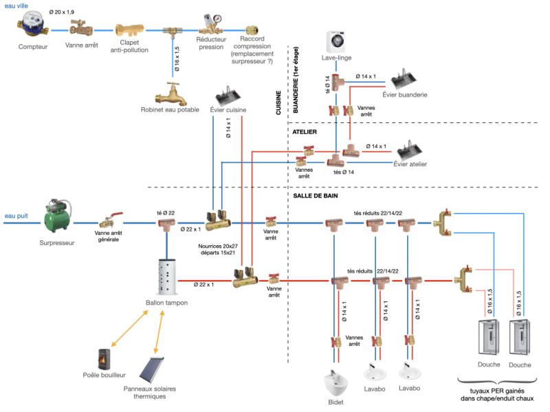

Bonjour Deudy,
Merci beaucoup pour votre retour et désolée de mon retard..
Quelles sont les contraintes de l'acier selon vous ?
Oui c'est une création de réseau, mais dans la grange attenante se trouvait un peu de matériel
Bien noté pour les raccords à compression. A priori on prévoit que tout le système soit accessible, sauf la partie d'alimentation des douches, d'où les tuyaux PER avec raccords à sertir qui seront pris dans la chape et les murs.
Vous avez raison, je ne pensais qu'en terme de sècheresse/puit à sec, pas que le surpresseur pouvait tomber en panne. Comme ce n'est pas autorisé de connecter un réseau de ville avec un réseau puit, je peux prévoir en bout de réseau ville une vanne d'arrêt et un raccord à compression pour venir "remplacer" le surpresseur d'un coup de clé en cas de problème. Car nous n'avons pas besoin de passer sur l'eau de ville en temps normal.

Plan mis à jour :
Dept : Cote D'or
Disons que il faut respecter la norme en1717. En dépannage, tu pourras connecter via un flexible et un clapet anti retour en plus de celui du compteur. Histoire d'etre sûr de ne pas polluer le réseau. J'aurai évité l'acier à cause de la corrosion

Ok merci beaucoup !
Pourquoi le besoin d'un deuxième clapet anti-retour ?
