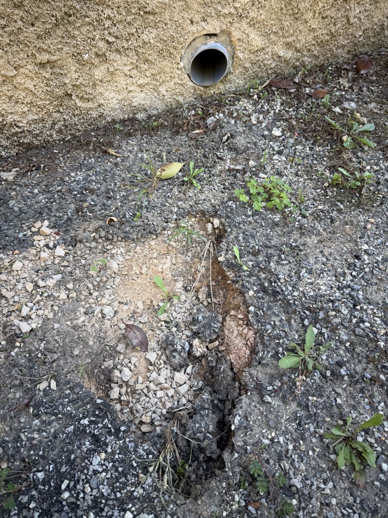

J'aimerais votre avis pour savoir comment ralentir la vitesse d'écoulement des eaux pluviales ?
Dans notre cas, nous avons une maison à étage avec une descente d'eau pluviale qui s'écoule sur la route (pas de tout à l'égoût), donc avec une chute de 7m. En cas de très forte pluie, le débit est conséquent et, avec le temps, cela érode la route.
Auriez-vous une idée de comment nous pourrions réduire la vitesse d'écoulement en sortie sans trop impacter la capacité d'évacuation des eaux ?
En attendant, nous pensions déjà réparer la route avec ce produit :
https://www.fr.weber/gros-oeuvre-travaux-publics-et-genie-ci[...]et-pavage/weberep-route
Qu'en pensez-vous ?
Voici une photo de la sortie et des dégats sur la route :

Le truc c'est que vous êtes sur le domaine public, et il n'y a que sur la partie basse que vous pouvez régler le problème
Le plus simple c'est de prendre un coude à 90 degrés que vous dirigez vers le bas et une plaque en acier pour protéger l'enrobé, mais j'ai peur que vous n'ayez pas assez de hauteur
Oui pour la réparation l'enrobé à froid c'est bien, mais quand on voit la qualité du support je ne sais pas s'il va tenir longtemps

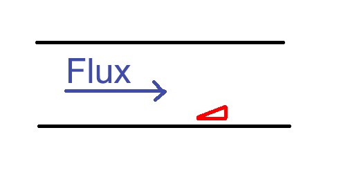

Je pensais aussi bricoler un "obstacle" collé dans notre tube afin de disperser le flux :
J'y crois pas trop à "l'obstacle"

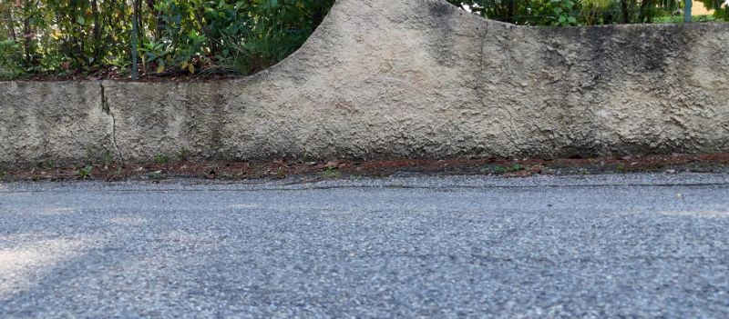

C'est un trottoir surélevé par rapport à une route ave une bordure?
Dept : Eure Et Loir
Env. 50 message Bouches Du Rhone
Voici une photo, pas exactement du même endroit mais à quelques mètres. Il s'agit de vieille route de lotissement dont l'enrobé est assez granuleux, surement fait il y a au moins 30 ans
Pas de trottoir, l'enrobé touche directement les murs de cloture.

Pour moi coude 45 si pas de place pour le 90 et pavés ou plaque métallique pour briser le jet et protéger l'enrobé

Qui dit réduire vitesse dit risque de débordement en amont...
Il faut surtout accompagner l'écoulement, par exemple en mettant un coude à 90° orienté dans le sens d'écoulement gravitaire sur la route et faire une sorte de chute accompagnée en béton sur quelques décimètres.
