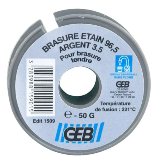

Après avoir fait le tour des forums je me tourne vers vous avec ma vision des choses, j'ouvre donc le "débat".
J'ai dans ma cuisine une canalisation de gaz de ville que je souhaite condamner/raccourcir.
En effet, la canalisation me gene dans l'aménagement et la disposition des meubles / Machine a laver.
L'idée : supprimer le mètre de canalisation qui m'embête en le coupant + pose d'un bouchon.
Voila le resumé de ce que j'ai compris :
1. Nécessité ou non d'un "agrément gaz".
Pour l'habitat particulier, et dans le cadre d'une reprise et non d'une installation complète, pas d'obligation.
2. Brasure tendre ou forte.
La brasure forte est mieux car plus solide mécaniquement / résiste a mieux a la chaleur.
MAIS, est autorisé pour :
- Habitat particulier
- Pression gaz inferieur a 50mBar ( sortie du compteur gaz de ville étant 20mBar)
... la brasure tendre.
La soudure au chalumeau avec brasure tendre ( circuit eau )étant maitrisée... cela me plait bien
Maintenant, deux type brasures tendres :
Etain/cuivre et Etain/argent.
La seconde etant bien plus solide, la composition : 96.6% cuivre /3.5% argent
Deux questions :
-> Un avis sur mon résumé ?
-> Des brasures Etain/Argent avec le même ratio existent AVEC le logo SanitaireEau (marque "GEB") quand d'autre affiche un logo Gaz ( marque "Castolin" type 157).
Est ce marketing ? Est ce la qualité du flux ?

Alors il faut couper le gaz au compteur, dévisser la crosse coté abonné, intercaler une feuille en carton pour plus de sécurité et souder un bouchon du commerce..pour la brasure c'est au choix , argent conseillé mais le phosphore c'est possible aussi.
a la remise en service faire un relevé de compteur et attendre 1h minimum sans tirage pour s'assurer qu' il n' a pas bougé.

Ok, donc je vais opté pour une brasure tendre Etain/Argent du type :
Le déroulé :
1. je coupe l'arrivé gaz a l'aide du robinet d'arrêt compteur.
2. je purge le circuit avec la gazinière
3. je débranche le tuyau gazinière + ventilation (30min) pour m'assurer que l'ensemble du gaz résiduel est bien partis.
4. je coupe le tuyau.
5. je ferme le tuyau avec un bouchon laiton + soudure.
6. je re-ouvre le robinet d'arrêt
7. je teste la qualité de la soudure avec un mélange eau/savon ( voir si apparition de fuite).
je pense être prêt !
