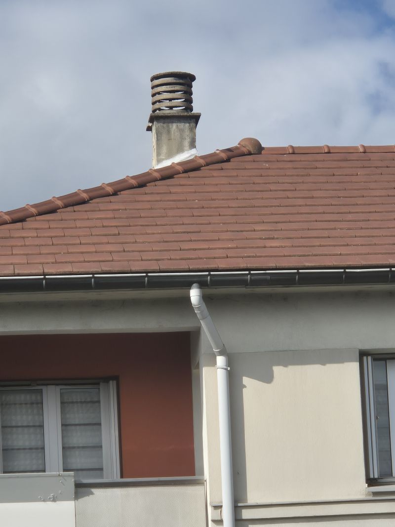

Bonjour tout le monde.
Voilà je viens ici pour avoir quelques informations et savoir ce que vous pensez du devis.
Je suis propriétaires du coup en copropriété dans un immeuble de 4 étages ou il y a des cheminées dont une des cheminées a causée quelques infiltrations chez ma voisine du dessus.
Le syndic a validé un devis sans aucunes autorisations de la copropriété.
L'artisans est venu seul en septembre avec une nacelle sur notre parking privé pour effectué l étanchéité de la cheminée en installant la nacelle sur notre parking privée ( donc le droit de voirie deja je ne comprend pas ) il n'y a eu aucune protection installées non plus et l'artisans est juste intervenu sur la cheminée ( pas de manipulations remplacements de tuiles ou autres )

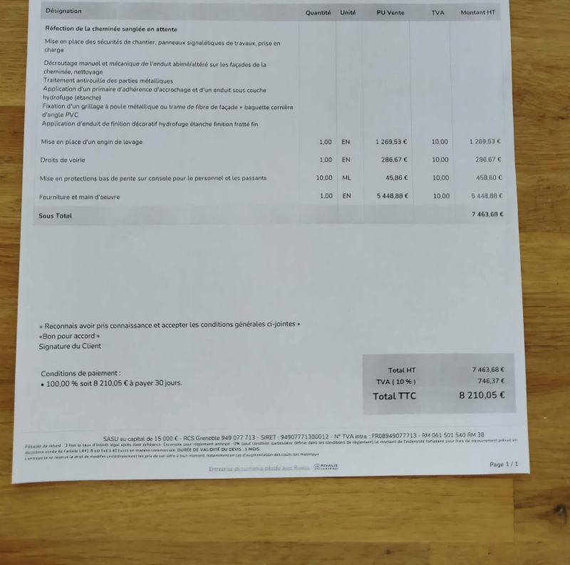

Que pensez vous du devis ? Est ce exorbitant pour une étanchéité de cheminée ?
Cheminé de l'immeuble en face ( le meme que le notre )
Dept : Isere

Déjà soyons clair c'est hors de prix
En plus des prestations facturés et non réalisés
S'il n'a pas protégé et qu'il n'y a pas de droit de voirie il ne doit pas facturer
5448.88 de fourniture et de main d'oeuvre
S'il y a 400 € de fourniture c'est déjà énorme
Il reste 5000 € de main d'oeuvre soit ce qui correspond à environ 13 jours de travail pour une personne W00t
A ce prix on remplace la souche pour moins chère.
Encore un Syndic qui magouille.
J'estime la prestation à 2000 € Max

Bonjour, rien à ajouter à la réponse de Fsbatietudes location de l'engin, c'est correct, mais la main d'oeuvre, hors de prix, il doit être copain avec le syndic, et en principe, quand cela dépasse une certaine somme, le syndic doit faire trois devis qu'il soumet au conseil syndical, s'il y en a un, sinon aux copropriétaires. Il y a combien de lots dans votre résidence ? à mon avis le syndic a reçu une enveloppe

Déjà vous ne payez pas. Le devis n'a pas été présenté et validé avant les travaux.
Vous pouvez vous rapprocher d'une association de consommateur qui peut vous aider dans vos démarches.
Vous pouvez de votre côté aller voir la société qui ne va surement pas vous montrer la facture, mais simplement leur demander s'ils ont bien facturé 7463.60 € HT
Mais en général la société est en cheville avec le Syndic

UFC que choisir, c'est pour tous les domaines, ils ne valideront pas les prix, mais ils vous conseilleront efficacement. Quand ils envoient un courrier, cela a du poids,
voyez l'autre syndic, faites une réunion avec les autres copropriétaires, on ne voit pas l'entête du courrier, et on n'arrive pas à lire le Siret, ni si c'est celui de l'entreprise ou du syndic

le n° de RCS est bien lisible en zoomant un peu... C'est une entreprise de Saint Martin d'Hères (38400), elle travaille beaucoup sur le secteur de Grenoble...

il reste quand même que l'on connait quelle est l'entreprise et toujours pas toi (mets ta carte d'identité STP)
Là on ne voit qu'un devis et pas un devis signé (par qui?)

Bonjour, cette entreprise n'a pas de salarié, il est inscrit au greffe de Grenoble le 01/03/2023, ce n'est donc pas une vieille société,

Oui en plus bizarrement c'est Sarl puis Sasu sur la facture ....

Le probleme est le matricule qu on distingue à peine ou une facture limite 3 fois plus haute que des gens qui roulent pas non plus sur l'or vont devoir regler ??
