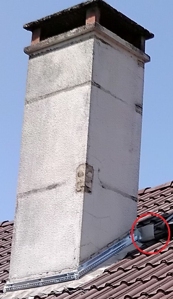

Suite à une fuite, un couvreur a refait l'étanchéité de ma cheminée. Il a notamment posé une "feuille de zinc sur la partie arrière de la cheminée afin d'assurer la bonne évacuation des eaux pluviales".

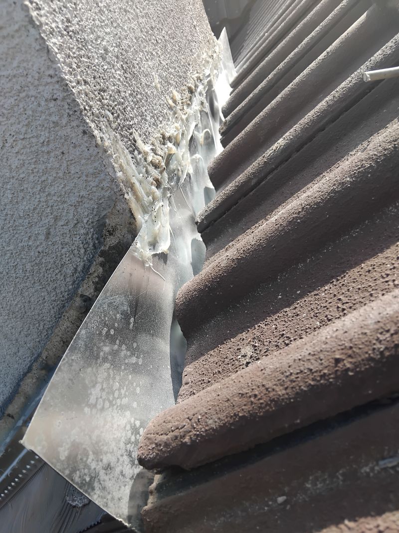

La manière assez dégoûtante (photo 2) dont il a posé le mastic d'étanchéité entre la feuille de zinc et la cheminée m'amène à m'interroger sur la qualité de cette prestation et sur l'étanchéité globale.
J'ai la même interrogation au sujet du closoir qu'il a remplacé et qui ne semble pas scellé sur les tuiles.

Je confirme, travail infame même pas digne d'un apprenti. En plus aucune garantie que cela fonctionne avec une réparation de la sorte

- remplacement d'un closoir, où, j'ai l'impression, il y a des trous entre le closoir et les tuiles. Je pense que c'est une malfaçon: https://www.forumconstruire.com/construire/topic-69784.php#6571635
