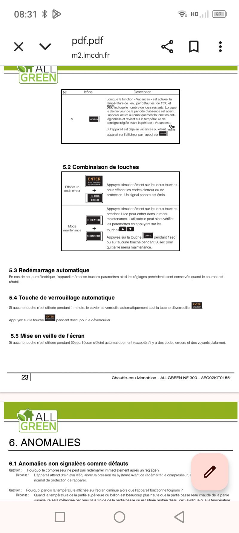

Bonjour à tous, j'ai un problème avec mon chauffe eau thermodynamique de la marque GHT (green high technoly). J'ai une erreur "Still Water" (remplir ballon d'eau), alors que le ballon est plein.
Je pense avoir trouvé une procédure pour faire un reset du chauffeau afin d'effacer cette erreur mais aucune de mes touches ne fonctionnent, même lorsque l'écran est déverrouillé.

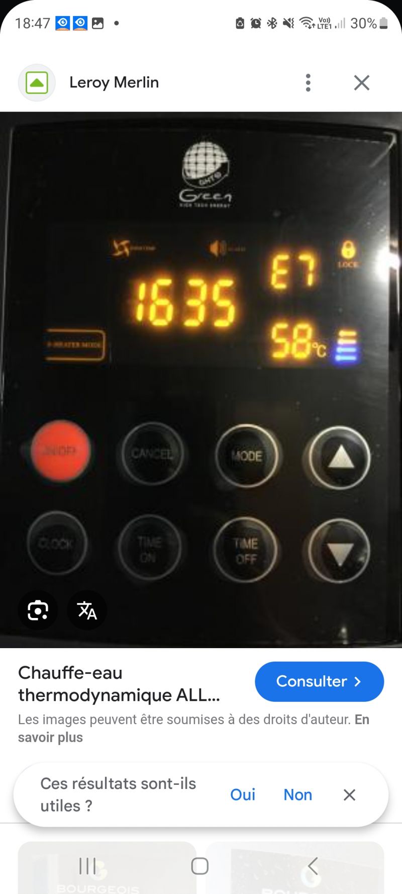

 Ci joint la photo de l'écran du chauffe eau ( photo prise sur internet pour montrer le modèle de l'écran)

Tu as donc fait cette procédure ?
Est ce que tu as un numéro de défaut ?
Tu peux prendre une photo de l'écran dans l'état ?
Le ballon est il réellement en défaut ?
Bonjour merci pour ta réponse. J'ai voulu faire cette procédure mais aucune touche ne fonctionnent. Même lorsque que l'écran est déverrouillé, je ne peux ni changer le mode, ou la température. Il n'y a aucune erreur indiquée sur l'écran, à part "still water"
Je ne suis pas très fortiche en anglais. Le traducteur me dit "eau plate"
Tu as une photo??
Et la ref exacte du ballon
