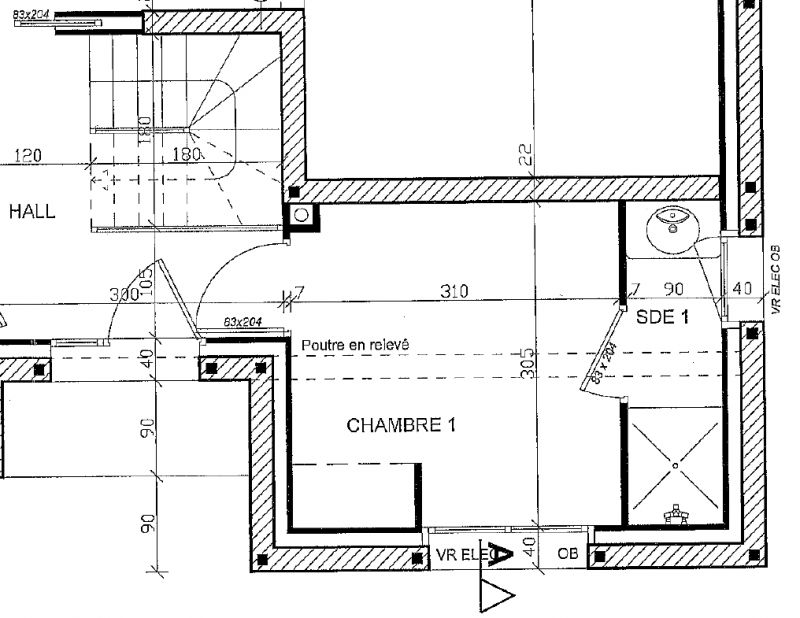

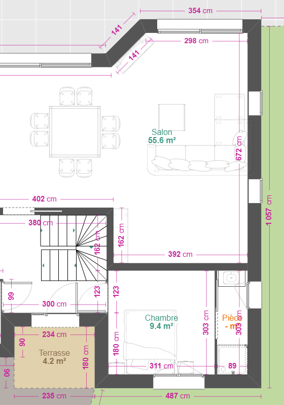

Nous habitons dans une maison récente, construite en 2015, que nous avons acheté en 2020.
Au rez-de-chaussée, nous avons un bureau/chambre d'amis, avec salle de bain attenante. Nous aimerions pouvoir l'investir et qu'elle devienne la chambre parentale, mais nous sommes confrontés à des dimensions restreintes. En effet, celle-ci ne fait que 3m par 3,10m et ne comprend aucun rangement. De plus, avec deux portes et une fenêtre, il n'y a quasiment pas de place pour y installer une armoire ou un placard.
Nous aimerions donc trouver une solution pour gagner de l'espace et c'est pour avoir des idées que je viens ici.
Idéalement, voici ce que nous souhaiterions :
- trouver une possibilité d'avoir un dressing ou, au pire, un grand placard avec au minimum 2,50 à 3m de linéaire.
- agrandir la salle de bain. Problème : les arrivées et évacuations d'eau sont situées sous le lavabo actuel et nous avons du chauffage au sol, donc impossible (j'imagine) de les déplacer.
- idéalement, nous aimerions aussi avoir une autre sortie que la porte donnant sur la hall. Nous n'avons pas les mêmes horaires et cela permettrait à celui qui se lève en premier de ne pas repasser dans la chambre après s'être préparé.
Je vous joins un plan réalisé sur kozikaza pour vous faire une idée. Pour information, le mur entre la chambre et le salon est un mur porteur :-(
Merci d'avance pour vos idées ou conseils.

Si mur porteur, peu de solution, faire venir une entreprise pour l'ouvrir et placer une cloison vers le salon.
Ensuite, tu réfléchis à une disposition qui te convienne.

Merci pour votre réponse. Si je veux ouvrir le mur porteur, je peux envisager un IPN sur les 3,92m ou il faut forcément conserver une sorte de poteau de chaque côté ?
Et autre question sauriez-vous à quoi peut correspondre le tuyau et le pett coffrage autour dans l'angle en haut à gauche de la chambre ?
Merci d'avance,
On peut toujours déposer un mur porteur et le calculer, du moment que l'on connait les charges et surcharges à prendre en compte et passer par un BE pour des soucis d'assurance.
Pour le tuyau, voir à l'étage inférieur, il peut s'agir d'une descente de WC ou autre.
