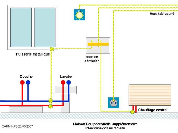

En faisant un point de controle je me suis rendu compte que je n'ai pas de liaison équipotentiel supplémentaire dans ma SDB et après de longues heures a lire tout et son contraire j'avoue être perdu.
La partie électricité à été confié à une entreprise fournissant des kit de pieuvres.
Quelques erreurs dans le tableau mais rien d'insurmontable jusqu'à présent.
la configuration de la sdb :
- baignoire acier relié à la terre en 2.5 mm2 et une paroi de douche verre et alu.
- trappe avec nourrices laiton ECS et EFS dans le doublage le tout en per.
- chaudière gaz et son alimentation dédié + terre  en direct depuis le compteur. départ retour du chauffage centrale et de l'eau sanitaire sont en cuivre 1 m puis per pour les 4 réseaux et 40 cm de cuivre pour le GAZ le tout sur collier isophonique.
- le sèche serviette est en acier alimenté par du PER en eau chaude.
- aucune prise, interrupteur ou luminaire dans le volume 0,1,2.
mes questions sont les suivantes.
La liaison supplémentaire est elle nécessaire dans mon cas ?
si les éléments métalliques sont reliés au bornier de terre du compteur toutes les masses sont alors reliés entre elles donc les potentiels s'équilibrent ? donc quel est l'intérêt de relié les éléments métalliques de ma sdb entre eux puis via une boite de dérivation les reliés au bornier du compteur ?
faut il raccorder le sèche serviette à la terre ? si oui de quel façon car proprement je ne vois pas ...
Dois je mettre la paroi de douche a la terre ?
faut-il relié les nourrices ES et Chauffage central à la terre ?
si je dois refaire un circuit puis je relié ma LES a la terre d'une prise en 2.5 mm2 ou faut il tiré une ligne depuis le compteur en 6 mm2 ?
j'ai parcouru les différents post du forum et trouvés certains éléments de réponses mais ça reste très flous pour moi. merci d'avance
Le principe d'une LES est qu'elle est supplémentaire dont redondante avec la LEP
La LES concerne toute la sdb et pas uniquement les volumes 0,1,2
La paroi de douche, les nourrices ne sont pas à relier à la LES.
Depuis 2015, il est autorisé de faire l'interconnexion de la LES dans le tableau principal.
Donc vous pouvez vous contenter de relier les masses métallique de la sdb en 2,5² et de ramener un 2,5² au tableau :
