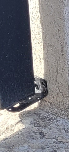

Bonjour à toutes et à tous, je cherche à savoir ce qu'est la pièce argentée uniquement sur la photo et à quoi elle sert. Mais aussi savoir ce qui peut se passer pour le portillon si je la retire. Merci de l'intérêt que vous voudrez bien porter à mon interrogation
J'ai consulté des metalliers et une association dont l'objet est le travail du fer. Sans obtenir de réponse certaine  IL NE S'AGIT QUE DE LA PIECE en couleur grise apparaissant comme une pièce en aluminium. Merci beaucoup pour votre aide

C'est simplement que si vous la retirez il tombe.
Dept : Eure Et Loir
dipoun a écrit:je cherche à savoir ce qu'est la pièce argentée uniquement sur la photo et à quoi elle sert.
C'est le gond inférieur qui supporte le portillon.
Si tu l'enlèves, le portillon tombe !

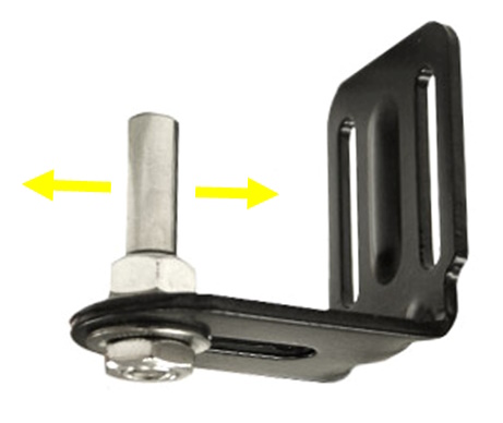

https://priximbattable.net/pieces-detachees-pour-portail-bat[...]V6sHDkb7Ol0AmJx-7tHzC4H

Non, je parle de l' équerre dans son ensemble.
Je ne visualise pas bien cette pièce grise mais il s'agit probablement de l'axe de maintient, comme on peut le voir dans le lien que j'ai donné !
Il doit y avoir un écrou en dessous permettant de régler la verticalité du portillon

Il peut avoir plusieurs noms
Anti-dégondage ou ergot anti-dégondage
clavette de sécurité, butée de gond ou sécurité de gond

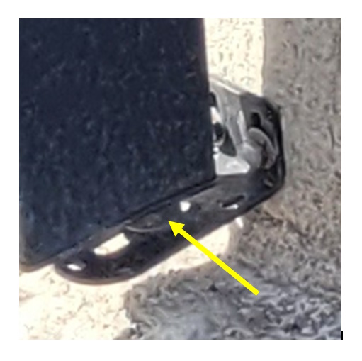

Ta PETITE PIECE GRISE comme tu la nommes, c'est bien ce que j'ai repéré en bout de flèche ?
si c'est le cas, il s'agit de l'axe du gond inférieur.
Cet axe tient le portillon et permet sa rotation.
Cet axe est fixé sur une équerre  équipée d'un trou oblongue qui permet le réglage vertical du portillon, comme je te l'ai déjà expliqué...
