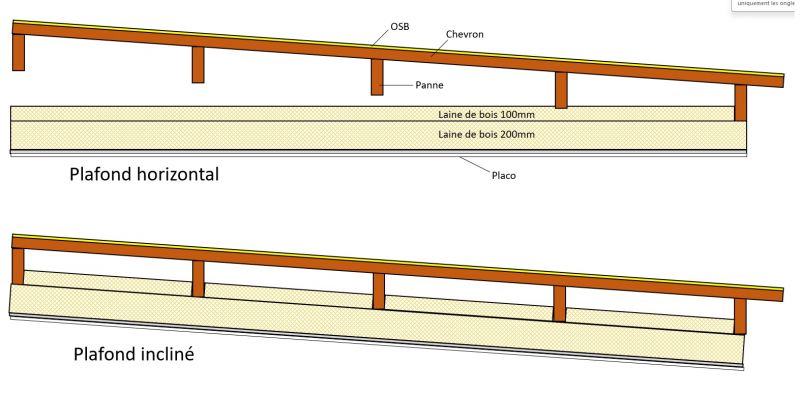

Je vais faire une extension de 20 m2 (plancher) de ma maison. Elle aura une toiture monopente avec faible pente (7%) et sera recouverte d’une membrane EPDM puis végétalisation.
Le charpentier me propose une toiture froide avec pannes, chevrons puis OSB. Il a dit que plus il y a d’espace entre l’isolant et l’OSB mieux c’est et qu'avec des longues suspentes, on peut faire un plafond horizontal.
J'ai déjà fait des plafonds en placo mais jusqu'alors tout les supports étaient horizontaux ou presque!
Partant de là, j'envisage quand même les deux possibilités : plafond horizontal ou incliné de 7% en suivant la charpente.
J’ai fait les deux schémas de coupe ci-dessous. On a de l’intérieur vers l’extérieur : placo, pare-vapeur, isolation panneaux semi-rigides de laine de bois 200+100 mm, pannes, chevrons ventilés, OSB, EPDM, végétalisation
Plafond incliné : Le bas des pannes est pris dans l’isolant 100 mm. L’air ne circule qu’entre les chevrons. Suspentes de 300 mm, fourrures, les panneaux de 200mm sont plaqués sur les pannes.
Est ce vous pensez que ça ventile suffisamment?
Plafond horizontal : Esthétiquement, c’est ce que je préfère. Hormis entre les deux dernières pannes, l’air peut circuler sous les autres pannes. L’espace ventilé est maximisé. Mais là, ça me paraît plus compliqué que le plafond incliné, entre l’horizontalité à faire et surtout les longues suspentes (600 mm ?). Est-ce que je peux faire tenir les 300 mm d’isolant comme ça, sans le plaquer sur les pannes ?
Merci d'avance pour votre aide.
je ne sait pas si c'est la meilleure solution
mais Sopréma donne ce type de montage pour les toiture végétalisée
(voir schéma)
https://www.soprema.fr/fonctionnalisation-toiture/sopranature
Cdt
voir le paragraphe : question reccurentes
toiture chaude ou toiture froide
https://catalogue-bois-construction.fr/wp-content/uploads/20[...]ments-porteurs-bois.pdf
Cdt
au dela de 30cm, il vaut mieux utiliser des tiges filetées avec cavaliers.
et pour ce qui est de la lame d'air, elle ne sera pas ventilée, à moins de prévoir des petites ouvertures (une de chaque coté), mais je ne vois pas l'intérêt.

Bonjour et merci pour vos réponses.
Merci blob83 pour l'idée des tiges filetées, je ne connaissais pas et ça m'a l'air plus costaud que les suspentes.
J'ai beaucoup lu sur les toitures froide ou chaude. J'ai choisi la toiture froide car elle me semble plus simple à mettre en oeuvre et surtout l'épaisseur totale du bas de la charpente jusqu'à la couverture sera plus faible.
Pour la ventilation du toit : la toiture monopente (angle 4°) de mon extension rejoindra le bas de toiture (angle 45°) du reste de la maison sur environ 50 cm. La partie sous la jonction sera découverte de ses ardoises et l'aération pourra se faire entre les charpentes qui communiqueront. Il y aura une bande d'égout ventilée entre chevrons en partie basse. Le tirage me semble assuré.
