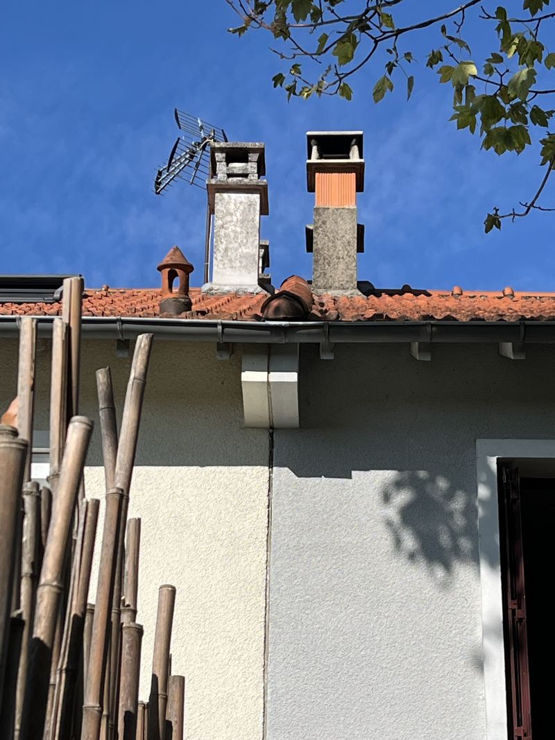

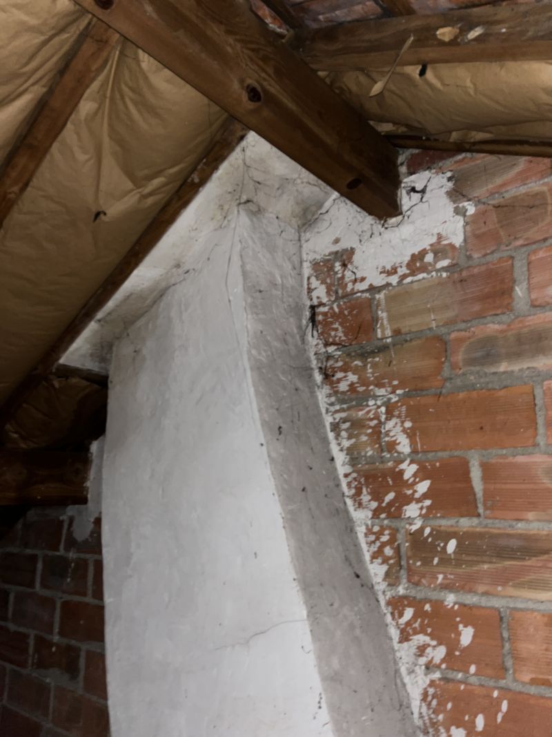

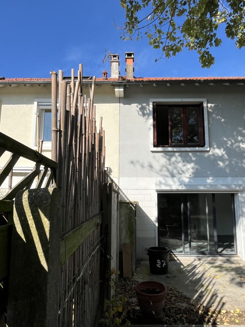

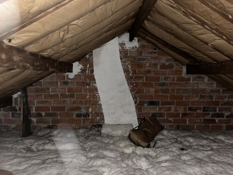

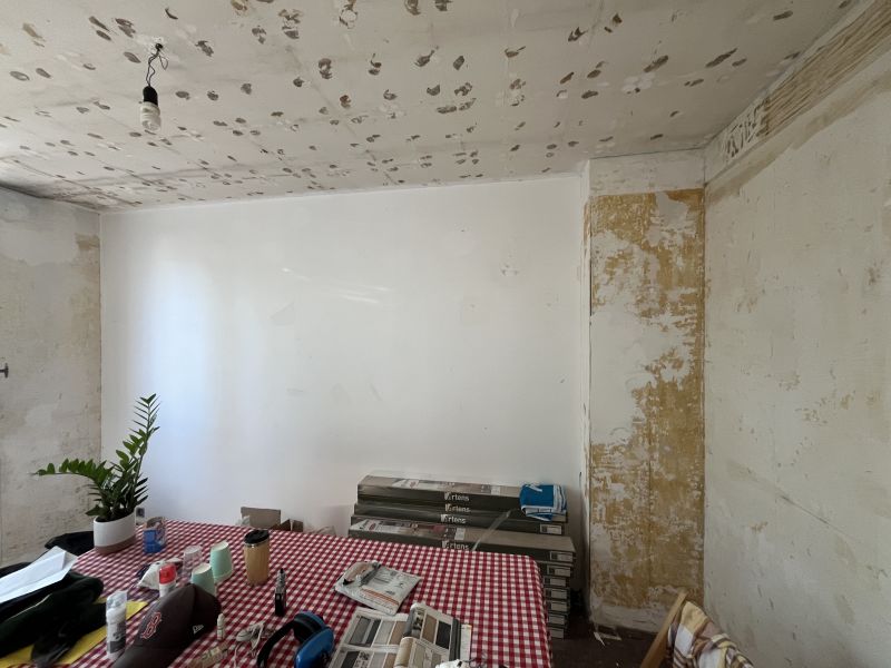

Voilà nous avons fait l’acquisition il y a quelques mois d’une maison , maison des années 60 sur 1 étage plus comble aménageable avec un plancher béton, coller à une autre maison identique
Voilà le problème depuis quelque semaine nous nous sommes rendu compte que parfois nous entendons parler les voisins lorsqu’ils ceux trouvent dans leurs salon , ils ne parlent pas forts et pourtant on a l’impression qu’ils sont dans un pièce juste au dessus de nous
J’en est déjà parler au voisin, c’était la première fois qu’on lui disait cela

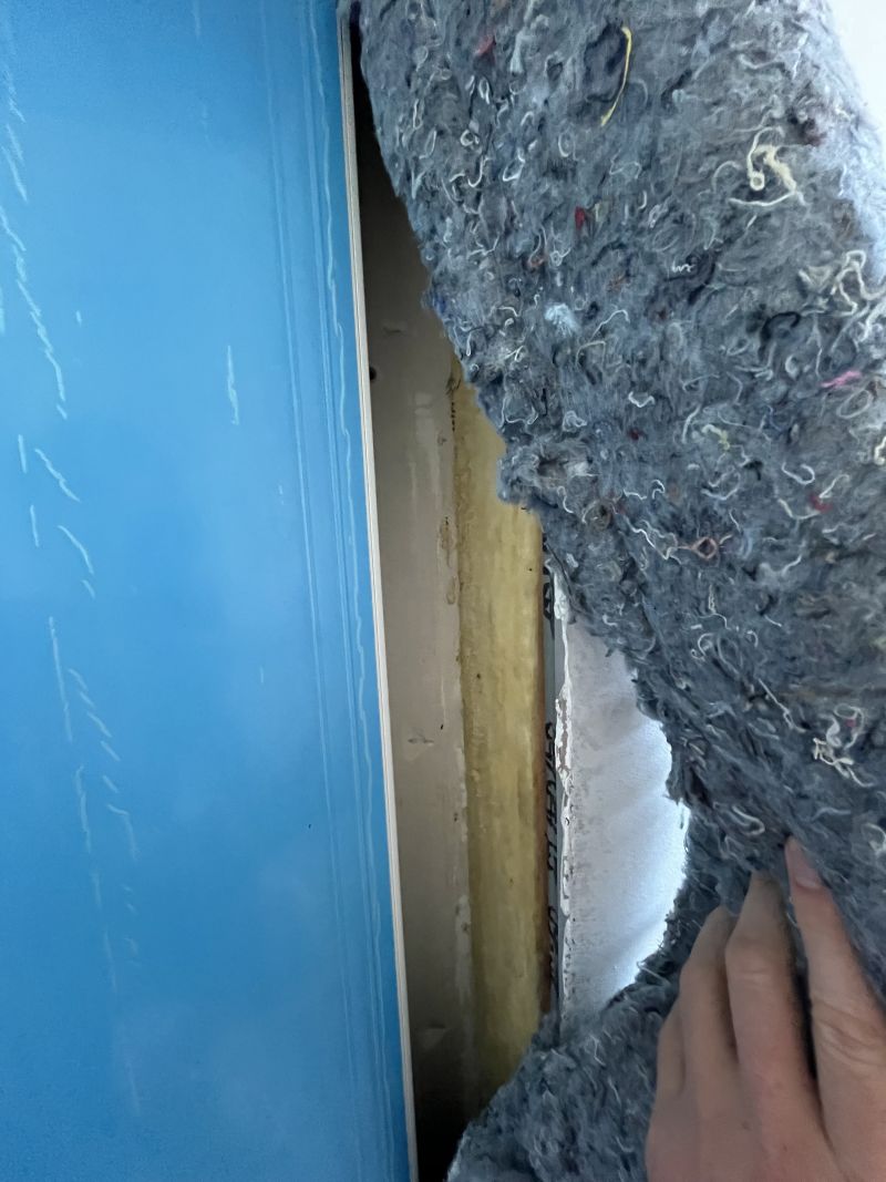

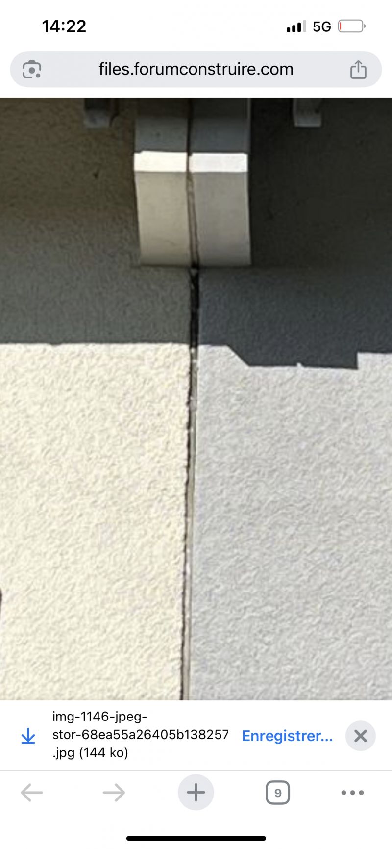

Il m’a expliquer aussi que nous n’avions pas de mur mitoyen, mais chacun le notre
Sachant que pour l’instant notre maison est totalement vide ( en cours de rénovation)notre côté les murs des deux pièces sont isolés avec de la laine de roche , par contre pas de son côté
Je vous fournis des photos des 2 pièces côté voisin , ainsi que les combles et extérieur
Je voulais si quelqu’un avait une solution
Merci d’avance

il faudrait voir si les planchers et plafonds sont filants.
Savez vous si les 2 maisons ont été construite en même temps ou à
des dates différentes ?

Soit chaque maison est construite indépendamment l une de l autre, ce qui est meilleur pour la propagation des bruits, soit les planchers ont été bâtis d un seul coup et sont solidaires d une maison à une autre ce qui est moins bon pour l isolation phonique

<et concernant le mur vous pensez que c'est un mur mitoyen ou chacun son mur ? >
Bien difficile à dire sans sondage .
Si il s'agit de 2 murs il faudrait savoir si ils sont 'collés' l'un à l'autre;
si il y un espace entre les 2 y a t'il un isolant dans cet espace (autre
que polystyrène) ?
Cdt

Hello sur le mur collé il ce petit écart

Qu'est ce qui vous fait dire que les voisins ne parlent pas fort ?
j'ai une voisine a moitié sourde, il faut "gueuler" pour se faire comprendre et elle même parle assez fort, mais pour elle c'est un volume normal... (eh oui, pas d'appareil auditif, par fierté... mais c'est pénible de discuter avec elle)
en revanche, je n'ai pas le même problème que vous.
en ce qui concerne le traitement acoustique, à part une forte épaisseur d'absorbant (10cm), et un double placo, il n'y a pas de miracle.
et il faut que la pose soit bien faite : désolidarisation de l'ossature avec des bandes de bonne épaisseur en caoutchouc liège (2mm sur les cotés et en haut, 3mm en bas)
le placo peut être d'épaisseur différente, par exemple 18+13mm et ne doit pas toucher le sol.

de toute façon qu'il y ait un mur ou deux ne change pas le problème,
le problème étant que l'isolation acoustique semble insuffisante.
La question que l'on pourrait éventuellement se poser, c'est la présence de ponts
phoniques importants qui pourraient altérer les performances acoustiques
de la cloisons séparative proprement dite.

Ce qui est bizarre , c'est qu'on entend juste les voix , pas de bruit de cuisine ou de télé, musique alors que les deux pièces collées sont leurs cuisine et salon
Après est-ce que le fait que la maison soit totalement vide y joue beaucoup ?

Oui une maison vide résonne toujours un peu

Si ils sont sympas peut être faire un test avec vos voisins ( radio ou télévision).
Oui une pièce vide est un élément défavorable car cela engendre des phénomènes
de réverbération.
