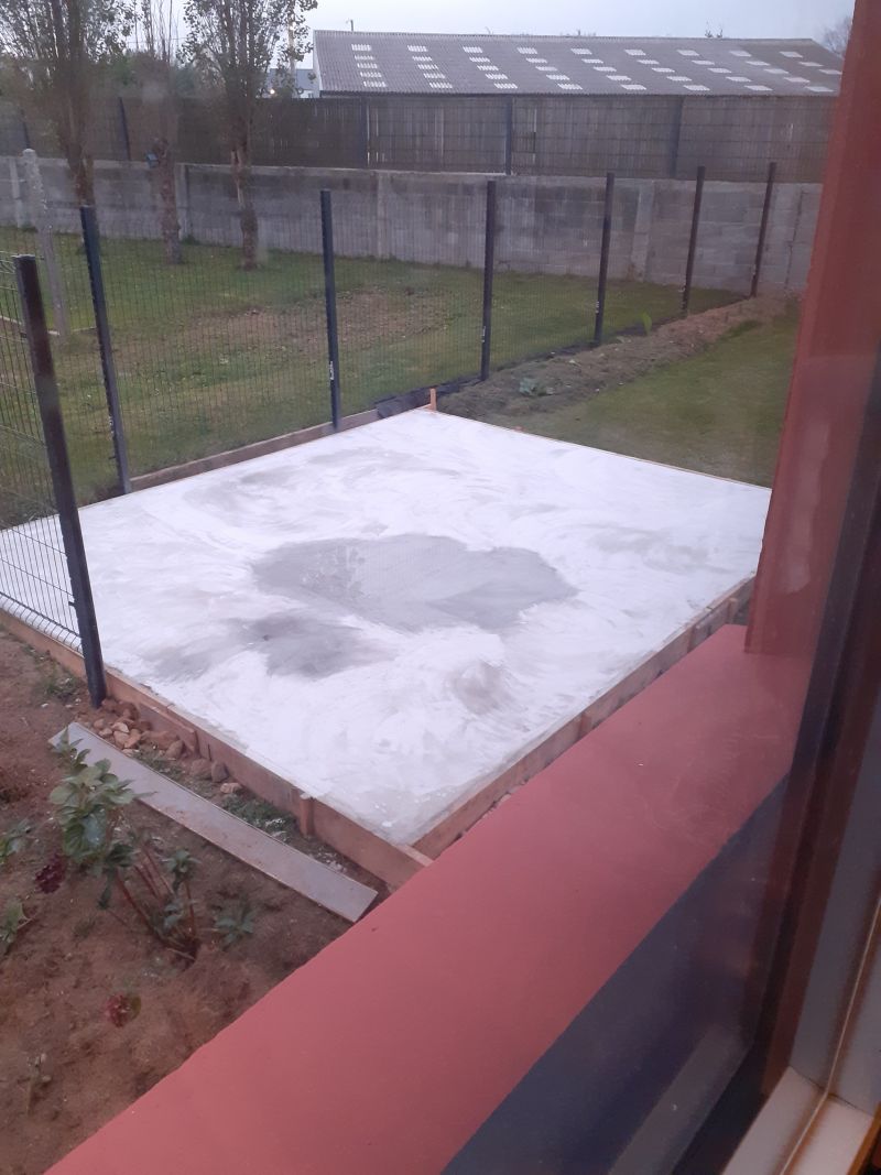

J'ai coulé une dalle béton hier matin pour un abri de jardin.
La dalle fait 16m2 et en son centre je peux voir un creu. Pas à l'œil nu, mais j'ai arrosé cette dalle aujourd'hui pour voir si justement tout était bien de niveau. Et il se trouve que non. Je vois l'eau stagner dans un creu d'environ 1m de diamètre au milieu de la dalle. Je dirais entre 5mm et 1cm d'eau. Comment combleriez vous ce manque ?
Par avance, merci beaucoup de vos retours.

Voici la dalle en question

2 solutions :
1- Puisque c'est au centre, une fois ton abri de jardin en place, ce creux central ne sera peut-être pas gênant
2- Tu fais un ragréage, avant ou après l'abri de jardin en place, au choix

Bonjour Gilles,
Sur le coup je me suis dit pareil pour l'abri de jardin qui sera au-dessus.  Mais j'aimerais éviter que l'eau ne stagne en-dessous de l'abri si jamais elle arrive tout de même à passer (il y aura environ 1m de dalle devant l'abri,  comme une mini terrasse).
Un ragréage liquide de préférence ? Que je déverserais autour du creu pour le laisser se remplir ?
Vous verriez ça comme ça ?

A faire dalle seche, avec un primaire d accrochage avant, preferez un autonivellant, versez au centre
Ben faire attentiona laisser reposer apres la gachee et avant l application pour que ca debuulle

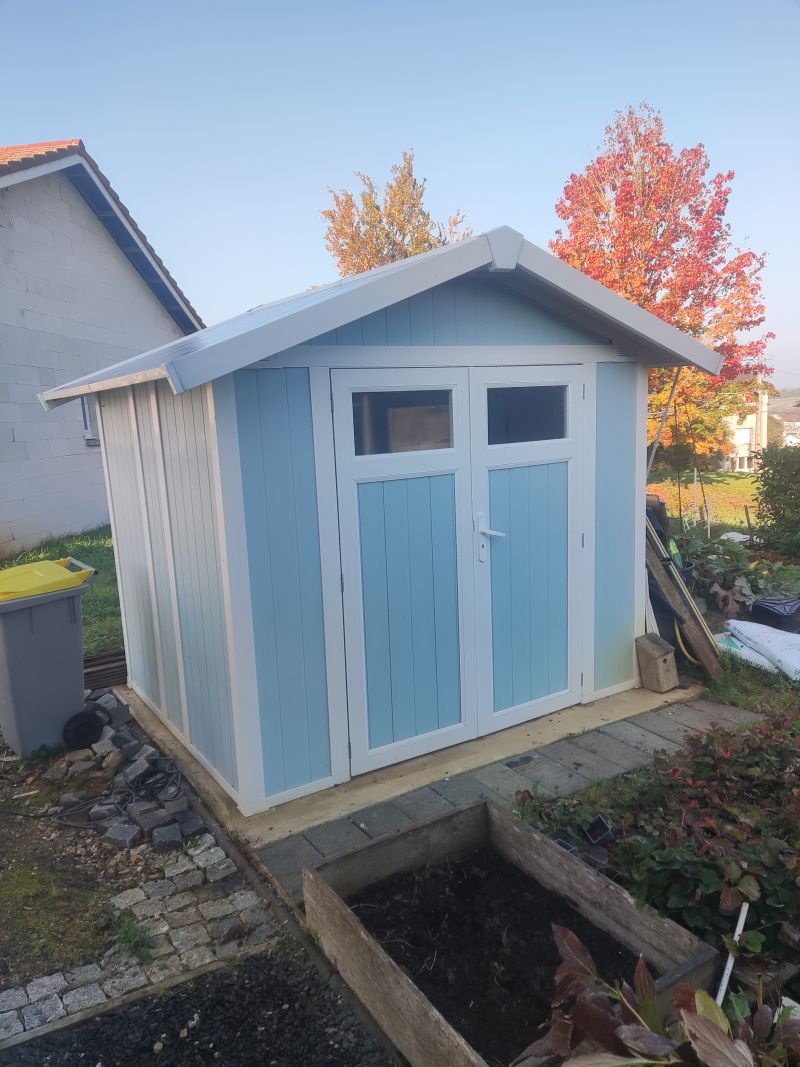

Lors du coulage il y a eu une averse et, bien que j'avais protégé par une bâche, de l'eau a raviné la dalle.
Comme c'était pour mon abri et que je devais carreler, je n'ai rien fait. par la suite j'ai tout rattrapé à la colle à carrelage.
J'ai mis du silicone tout autour du chalet intérieur et extérieur. Pas une seule goutte d'eau dedans
