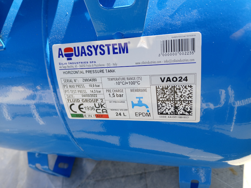

- Une pompe immergée nocchi SCM4 PLUS 115/65 (HP1, 0,75KW , 2850 RPM)

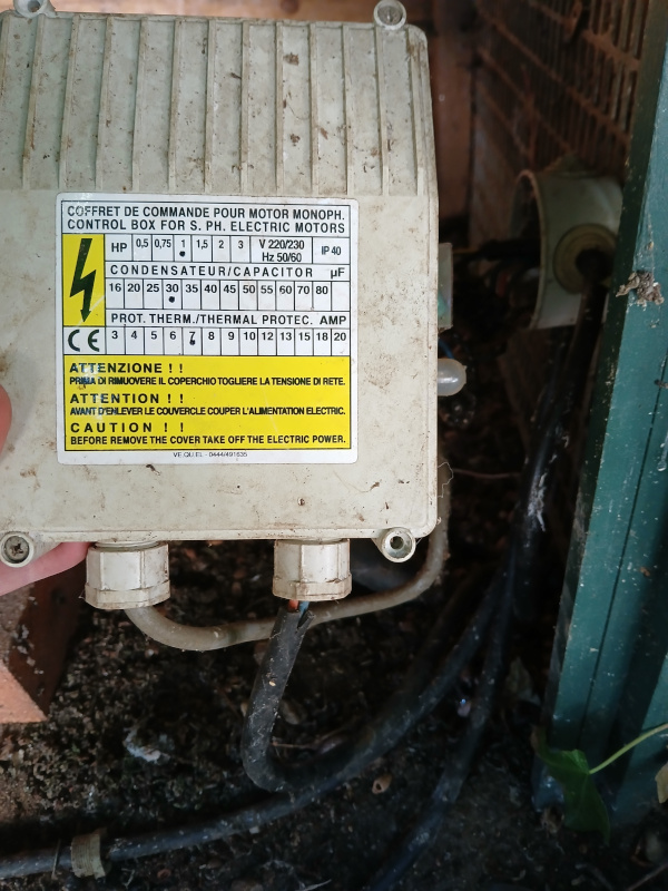

- Un coffret de démarrage HP1, 30uF, 7Amp (La pompe est actuellement raccordée sur ce boitier dans l'entrée de droite (fil noir))
Ces 2 premiers éléments sont les seuls que j'ai gardé de l'ancienne installation, tout le reste était a changer. J'ai donc en neuf à reconnecter:

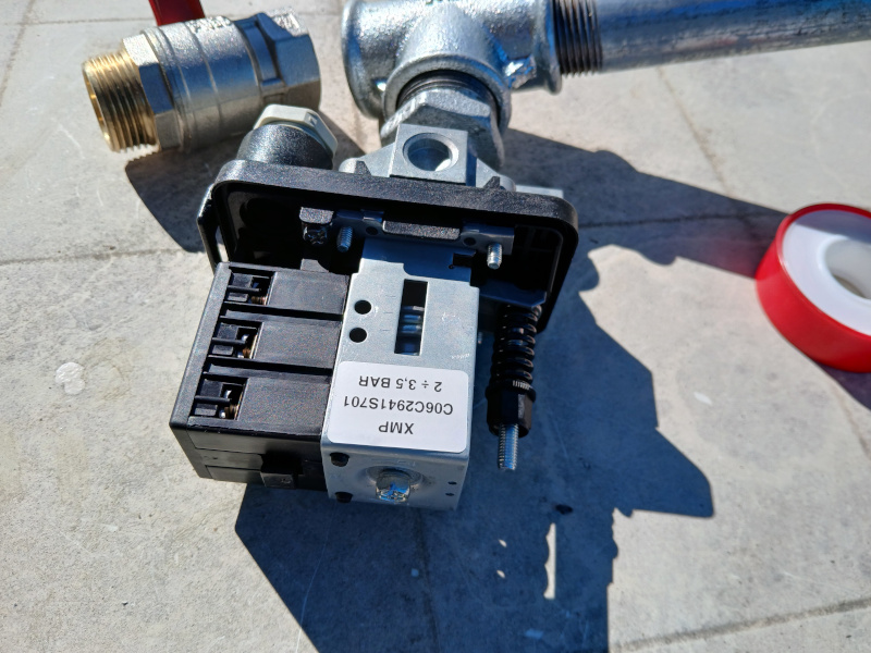

- Un pressostat XPM-C06C2941S701 (1-6 bars)
- Un manomètre 0-6 bars, (ref 84006)
- Un ballon vessie aquasystem de 24 litres, 1.5 bars
- Toute sorte de raccord, de T, de vannes.

Je ne suis pas non plus complètement au clair sur le raccordement électrique du pressostat.

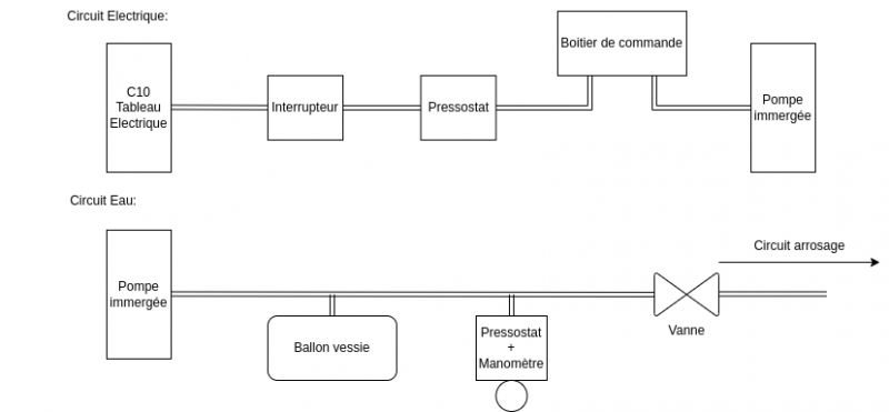

Je vous joins des photos du matériel en question et un schéma de branchement tel que je pensais le réaliser, si vous pouviez me donner un avis/conseils, je suis preneur.

- D'un avis éclairé sur la partie électrique (valeurs disjoncteur au tableau, raccordement électrique du pressostat, positionnement d'un éventuel interrupteur). Je doute notamment du positionnement du pressostat, dois-je le raccorder directement au disjoncteur avant le boitier de démarrage? ou le placer entre le boitier de démarrage et la pompe pour qu'il fasse coupure au besoin?

Tu peux partir sur un 10A. C'est toujours mieux d'ajouter une protection magnéto thermique. On voit souvent les pressostats raccordé sur les réservoirs. Ta phase va passer par le contact à fermeture de ton pressostat et alimenter ton boîtier de pompe (qui a déjà un interrupteur)
Tu gères comment ta sécurité manque d'eau ?

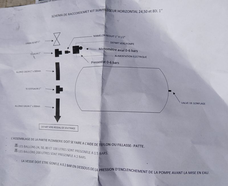

Voici ce qui était livré avec le matériel et qui me questionne notamment sur le positionnement du pressostat qui se retrouve "apres" le ballon vessie.
Sur internet je trouve de nombreuw schema ou celui-ci est directement sur le ballon.
Et Je ne vois rien concernant l'ordre des élements électrique ...
Il existe des boîtiers de gestion sinon des sondes et poires de niveau. Certaines pompes ont un dispositif intégré
Pour le pressostat, du moment qu'il est sur le réseau d'aspiration

Pour la partie électrique l'ordre mis dans mon schéma semble cohérent ?

En complément de mon message de départ, l'interrupteur que j'ajoutais au schéma était idéalement pour me permettre de lancer la pompe uniquement quand j'en ai besoin sans devoir le faire via l'interrupteur du boitier de demarrage qui est très peu accessible.
Oui, c'est bien. Mais pour l'interrupteur, c'est déjà le rôle du pressostat Il permet de lancer la pompe que quand tu en as besoin Happy

Le pressostat maintient en pression ton système. Par exemple, mise en service de la pompe, le pressostat détecte une pression < 4b, son contact se ferme et active la pompe. Le pressostat détecte 4b, ouvre son contact, la pompe n'est plus alimentée. La pression chute à 1,5b le pressostat réactive la pompe, ect.. c'est pour ça que je ne vois pas l'intérêt d'avoir un interrupteur

- Le pressostat gère les démarrages de la pompe en fonction de la pression (j'ouvre un robinet, la pression tombe, le pressostat déclenche la pompe, je ferme, la pression remonte le pressostat coupe la pompe)

- Le coffret de démarrage protège le moteur de la pompe et permet avec son switch ON/OFF de couper la mise en tension de la pompe.

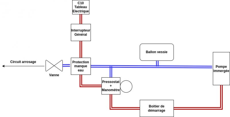

J'ai tenté de reprendre vos préconisations (en y laissant mon histoire d'interrupteur ^^).
Cela parait-il correct?

Ça à l'air intéressant
Env. 40 message Gironde
C'est le seul que je trouve dans des prix corrects qui fasse démarrage de la pompe, protection manque d'eau et pressions réglables. Les avis sont bons.
A première vue pas de contre indications selon vous?
Au vu des caractéristiques, il n'y a pas de contres indications. Si c'est un produit fiable, le prix est correct

En l'état je pense changer le pressostat simple que j'ai déjà par le modèle mentionné, c'est avant tout pour la protection manque d'eau uniquement.
