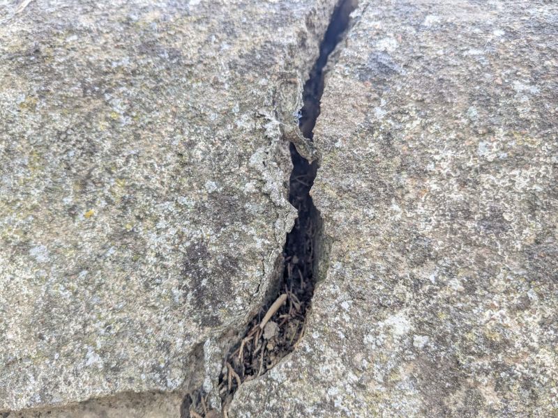

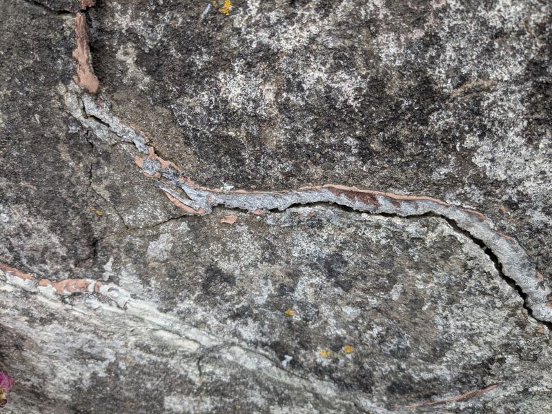

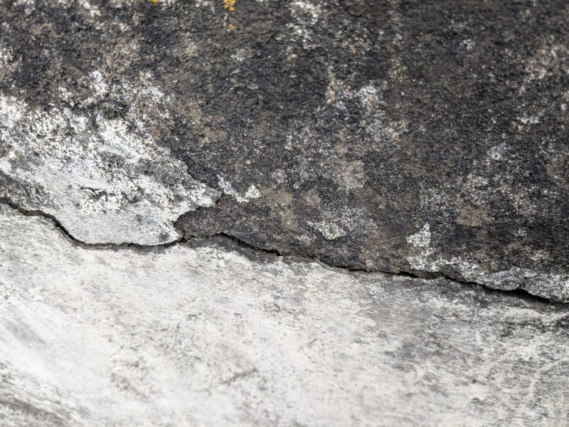

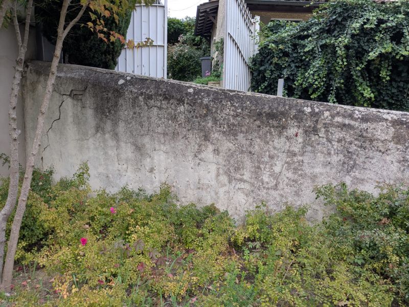

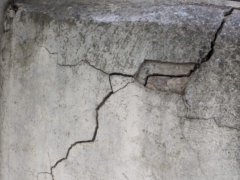

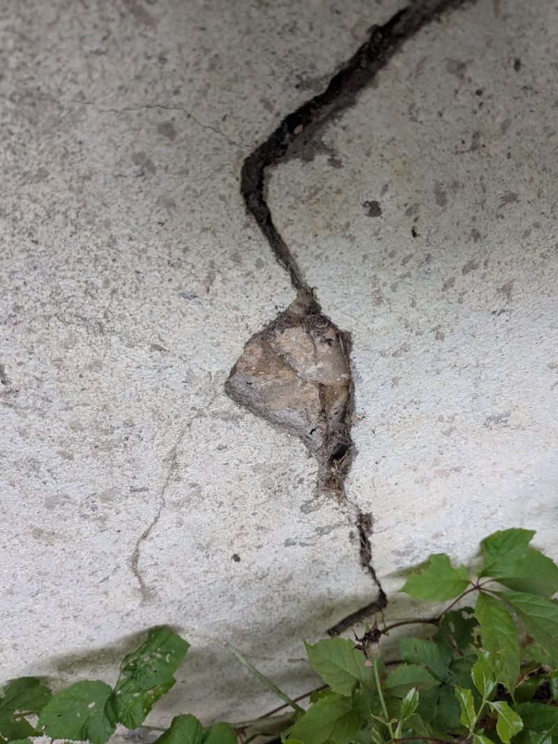

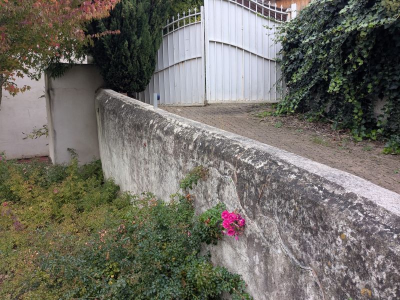

Bonjour.
La rampe d'accès à notre maison présente de grosses fissures, qui avaient du être rebouchées et sont à nouveau ouvertes aujourd'hui.
Je ne connais pas la date de création du mur (plus de 20 ans, mais combien...) ?
La rampe n'est plus que très rarement utilisée par des véhicules maintenant.
Le mur soutient la terre de la rampe, évidemment. Un grand cyprès est planté à gauche du portail (on voit le bas sur des photos).
Je n'arrive pas à estimer la gravité des fissures, qui m'ont l'air impressionnantes au niveau de l'arbre car profondes et verticales. Les autres sont plutôt en haut du mur (au niveau du sol de la rampe), horizontales et peu profondes
Intuitivement, j'aurais envie de reboucher, couper l'arbre (dont les racines peuvent être un vrai problème j'imagine) et voir si cela bouge encore... mais c'est peut-être une mauvaise approche.
Quelles sont les options dans ce cas de figure ?
Merci !

Ce qui m'a choqué en 1er, c'est le portail :
c'est quoi ce montant gauche qui semble avoir été raccourci de 40cm ???
de plus, il semblerait qu'il doit frotter au sol lors des manoeuvres (alors que l'autre semble trop sur-élevé) !
Il s'agirait donc de ton mur de soutènement privatif, c'est bien ça ???
Ce n'est pas le voisin qui a décaissé son terrain ???
Ce cyprès a l'air bien proche du portail, il ne gêne pas l'ouverture ?
Ses racines sont essentiellement en surface et ne devraient pas trop causer de désordres sur le mur. Mais elles peuvent tout de même s'infiltrer dans les fissures existantes et les aggraver.
Bref, abattre ce cyprès est certainement une bonne chose à faire.
Il faudrait aussi couper le lierre sur le mur d'en face
Concernant les fissures, il faudrait les reboucher afin que les eaux de pluie ne s'y infiltrent afin d'éviter leurs aggravations notamment lors des périodes de gel/dégel.
Il faut insister sur l'étanchéité en haut du mur
Ce serait bien d'apposer des témoins sur quelques fissures afin de suivre leur évolution ; suivre aussi la verticalité du mur, ce sera inquiétant lorsqu'il commencera a pencher côté voisin...
C'est quoi ce petit local à gauche ??? ; un WC extérieur ?

Bonjour,JCdu26 je crois que la photo a été prise le battant droit ouvert

Effectivement raym5108, le portail est ouvert sur la photo
MerciJCdu26. Je note de vos réponse que la situation actuelle n'est pas particulièrement alarmante, mais doit être traitée et suivie.
Quel type de produit de rebouchage est le plus préconisé dans ce cas (fissures profondes et d'autres superficielles) ?

jabric a écrit:Quel type de produit de rebouchage est le plus préconisé dans ce cas (fissures profondes et d'autres superficielles) ?
il existe des produits spécifiques que l'on trouve chez les revendeurs spécialisés.
Je pense que les GSB doivent aussi proposer des produits.
Sinon un mortier joint souple
généralement, il faut agrandir la largeur de la fissure, bien assainir et nettoyer, plus appliquer le mortier
