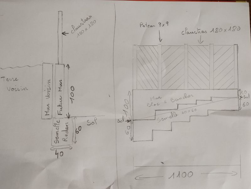

Aujourd'hui, en séparation avec mon voisin, il y a un mur de soutènements de 11m de long avec un dénivelé de 1m environ (1m de haut d'un côté et presque ras du sol de l'autre). Sur ce mur un grillage classique avec piquet métal sellé dedans.
Le mur se fissure un peu mais a l'air de tenir.
J'aimerais faire un mur identique de mon côté même taille pour y mettre dessus des claustras (180x180) ou bardage bois.
J'ai déjà une idée, mais j'aimerais avoir votre avis sur la méthode de réalisation.
- Semelle filante en redan de 60cm de profondeur par 40. Tous les 2 m, surélévation de 20cm.
Ensuite bloc à bancher de 20 et support de poteaux bois seller dans le béton (sur le dessus du mur). Après j'hésite à monter des poteaux béton à chaque extrémité du mur pour renforcer le maintien des claustras.
Que pensez-vous de la taille de la fondation ?
Je voudrais être sûr que mon mur et claustra ne bouge pas même exposé à des forts vents. Dois-je élargir un peu la semelle ?
Je voudrais me coller le plus possible au mur de soutènement du voisin, y a-t-il un risque si je creuse ma tranché de 60 cm à ras de son mur ?
Merci d'avance de vos réponses.

Ulukaï a écrit:Je voudrais me coller le plus possible au mur de soutènement du voisin
le voisin a réalisé ce mur afin de tenir tes terres pour pouvoir décaisser son terrain
ou alors il a réalisé ce mur afin de rehausser son terrain et contenir ses terres ?
en théorie, tu n'as pas besoin de faire un mur de soutènement ; un simple mur suffit
il faudrait faire un prtit croquis de l'implantation actuelle, puis y greffer ton projet.
JC

Voici un schéma de de la future implantation.
Désolé pour les proportions, c'est juste pour vous éclairer un peu.
Merci d'avance de votre aide.
Donc a priori il s'agirait du voisin qui avait érigé ce mur de soutènement pour rehausser son terrain de 1m... ; en avait-il le droit ???
il faut savoir où se trouve le TN (Terrain Naturel)
car si ta propriété est au TN, je ne suis pas certain que ton projet soit en phase avec le PLU communal !
Car tu te retrouves avec un clôture de 1 + 1,8m, soit 2,8m de haut
Ensuite côté technique, quid de la faisabilité d'un mur de 1m de haut en bloc à bancher de 20 pour accueillir une claustra probablement pleine et 100% de 1,8m
Je ne connais ni ta région, ni ton exposition aux vents mais les contraintes seront énormes sur les fondations, le murs, la fixation des claustras...

Pour revenir sur la hauteur, une route passe sur la partie haute de ce mur. j'imagine que le TN est à hauteur de cette route. (je n'ai pas trop d'info, c'est une maison des années 70 avec sous sol total, la pente est surtout du à l'accès au sous sol je pense).
Si vous pensez que la prise au vent serait trop élevée, que me conseillerez vous ? Semelle plus large ? plus profonde ? claustras ajourés ? mur plein plus haut ?
Merci d'avance pour votre aide.
Ulukaï a écrit:Pour revenir sur la hauteur, une route passe sur la partie haute de ce mur. j'imagine que le TN est à hauteur de cette route.
il ne faut pas imaginer ou supposer ; il faut en avoir la certitude avant de te lancer dans ce projet.
Le mieux étant de faire un schéma ou plan métré et de le présenter au responsable de l'urbanisme de ta commune afin qu'il te donne son accord...

Mais concernant la partie plus technique. Des avis ? Des solutions autres que celle que j'ai en tête ?
J'ai un peu peur des vents fort, pouvez vous me dire si la semelle devrait être plus profonde ou plus large ? Si il vaut mieux que les claustras soit plus ajourés pour laisser passer le vent ?
Je suis preneur d'expériences si quelqu'un en a.
Ulukaï a écrit:- Semelle filante en redan de 60cm de profondeur par 40.
je ferais un peu plus large, ça coûte pas bien plus cher !
il faut ferrailler, mais je suis pas spécialiste pour te donner des conseils...
non, il ne faut pas enfouir tes poteaux bois dans le béton ; le bois va pourrir à la longue.
pourquoi pas des poteaux béton de partout ?
sinon poteaux bois sur platine H scellée dans béton
non, mais il ne faudra pas attendre des semaines en laissant à nue ses fondations
tu as la solution d'une clôture persiennée qui a l'avantage d'être occultante à la vue mais qui laisse passer le vent
