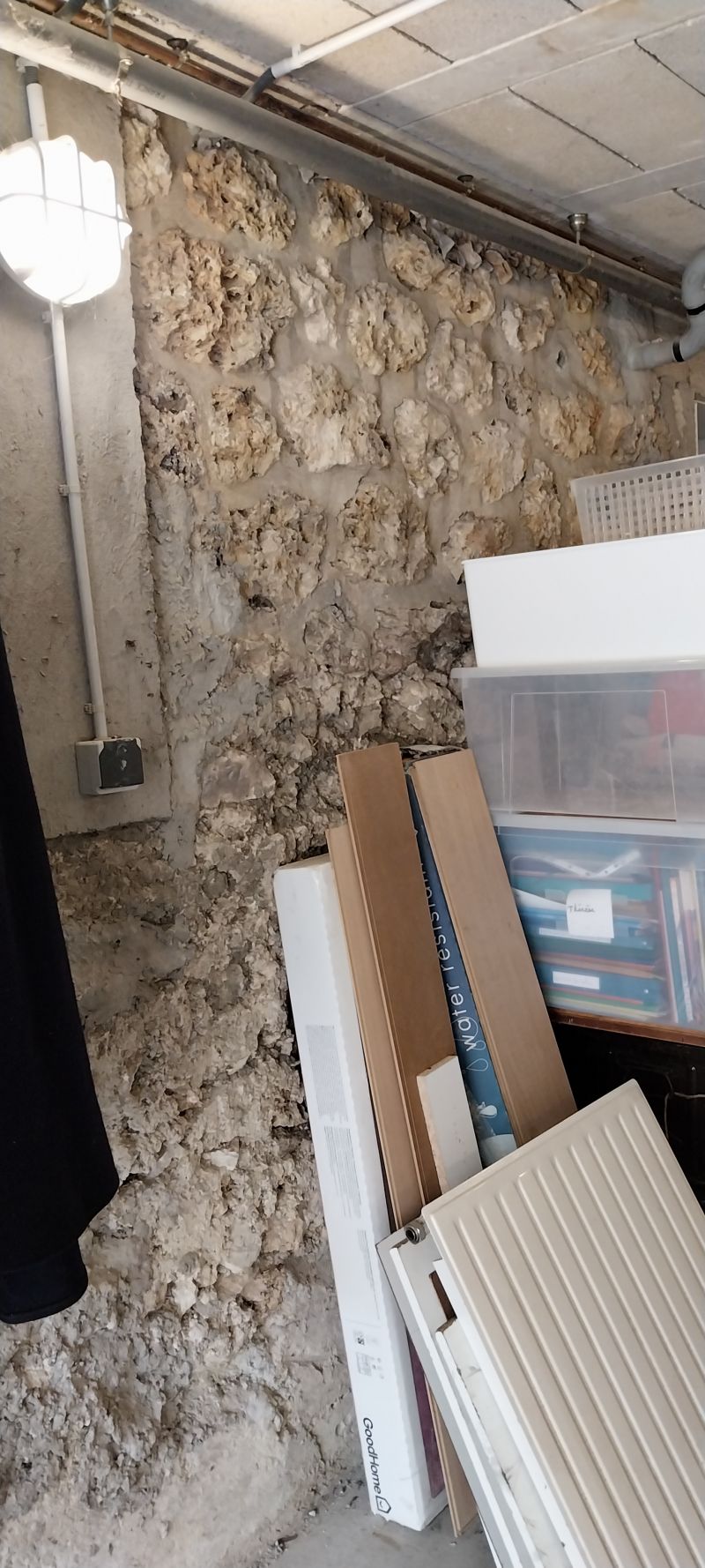

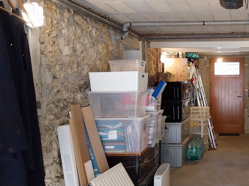

Je souhaite habiller le mur gauche de mon garage. C'est un mur en pierre meulière qui s'effrite un peu. Je souhaiterais obtenir une suface lisse pour l'aménager.
Quel technique me suggérez-vous qui soit ni trop compliquée (je suis novice), ni trop coûteuse et qui ne fasse pas perdre trop de profondeur?
Merci beaucoup.

Bonjour, enduit a la chaux surtout pas de ciment, qui bloquera la respiration des pierres
Dept : Alpes Maritimes
Ou habillage avec des plaques isolées, collées à la MAP .
c'est ce que j'ai fait dans mon garage.

Pour Nissart06: l'idée est de complètement lisser la paroi sans pierres apparentes. Est-ce que la chaux suffira pour une telle épaisseur?
Pour w36wb2w: j'ai cliqué sur votre lien mais on parle de doublage d'une paroi qui est déjà lisse (les parpaings). De plus on parle de polystirène, une matière fragile; or j'aimerais pouvoir y fixer des objets suspendus par exemple.
Merci pour vos conseils.

Avec des parpaings c'est idem il faut plus de map pour être bien plan
Il y a une autre solution c'est de visser des bois bien plan ou placer des rails et de visser des BA13, de fait réduire la surface de la pièce.
De toute manière avec des parpaings c'est toujours compliqué sans augmenter l'épaisseur du mur .
Mettre de la chaux, demande un volume conséquent de matière, du savoir faire pour être bien plan et vertical, mais faisable.

Donc vous redressez avec du map avant de mettre les panneaux de polystirène? Ca n'était pas précisé.
Sinon j'avais aussi pensé à des panneaux OSB fiwés sur des liteaux, avec la perte de profondeur que cela implique...? Le BA13 je ne sais pas faire.

L'OSB c'est bien aussi.
Comme je l'ai écrit il faudra tout mettre plan ce qui n'est pas gagné.
Tu dois trouver le point sortant et le prendre comme référence.
