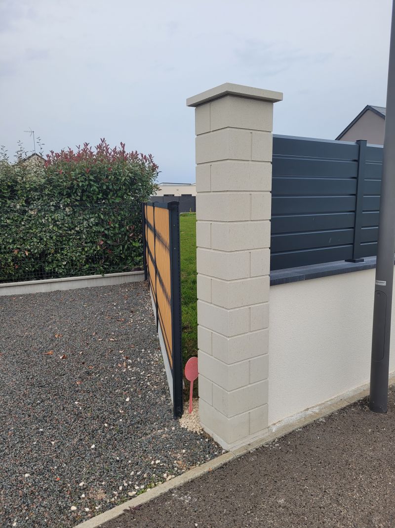

J'en appelle à la créativité du forum pour résoudre la problématique suivante :
Mon voisin a fait installer une clôture séparative en panneaux rigides, qui s'arrête à la borne entre nos deux terrains, borne positionnée 50 cm en retrait du trottoir ; persuadé à l'époque que son terrain s'arrêtait à la borne.
Moi j'ai fait monter un muret de façade qui longe le trottoir, puisque les terrains s'arrêtent bien au trottoir et pas à la borne.

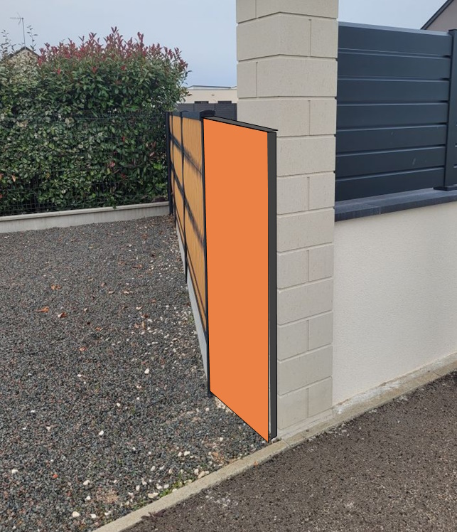

Nous nous retrouvons donc avec un espace, et comme une image vaut mille mots :
Auriez-vous une idée pour fermer cet espace de manière esthétique et facile à mettre en place ? J'ai proposé au voisin de faire les 50 cm manquants à mes frais (en remettant un poteau et un bout de panneau de même format que ce qu'il a déjà), mais entre les fondations du trottoir et le béton des poteaux existants, ça risque d'être un joyeux bazar à creuser.

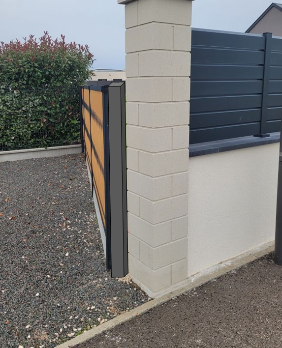

Il suffit d'implanter un poteau en profilé alu carré de la même teinte...

PhenixElaine a écrit:Pour le poteau carré en terme de fixation tu conseilles quoi JC ? Une platine vissée sur base cimentée peut-être ?
C'est en principe le problème du voisin, puisqu'il est chez lui.
Il peut fixer ce poteau ou ce profilé alu carré ou rectangulaire sur sa clôture.
C'est toujours mieux que de faire une fixation au sol sur les fondations de ton pilier

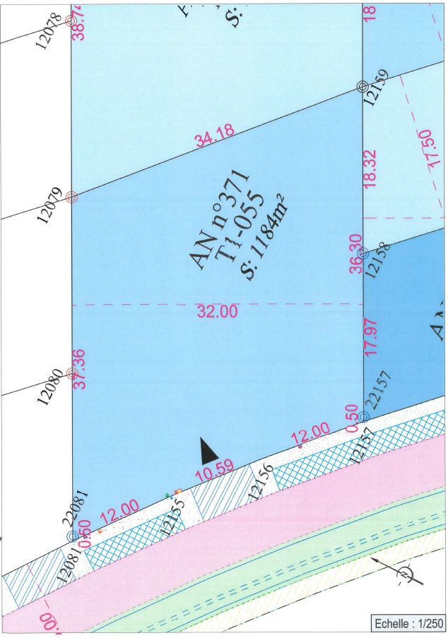

Pour ce qui est du bornage, le géomètre a confirmé qu'il s'agissait d'un choix par commodité d'avoir placé la borne 50 cm en retrait plutôt que la coller au trottoir déjà existant.
Pour moi c'est du grand n'importe quoi ! ; c'est tout de même pas bien compliqué d'implanter une borne à fleur de la délimitation du trottoir...
Ce déport est noté noir sur blanc sur son compte-rendu de relevé topographique ???
Ça a été confirmé également pour un autre voisin qui a fait construire en limite de ce même trottoir avec une borne pourtant en retrait de 50 cm : validé par les services d'instruction de l'urbanisme, le géomètre et le notaire, quand justement le constructeur a eu un doute - légitime ! - sur la question.
C'est de l'histoire ancienne pour ton autre voisin. Pour toi, il faut que ce soit clarifié et apposé sur un document.

le voisin pourrait alors faire un prolongement de sa palissade, en réalisant un décroché pour être parallèle à ton poteau maçonné (certes, son bout de palissade serait implanté chez toi) :

Oui, le déport est bien noté sur le relevé topographique : les précisions des bornes à 0,50 du bord du terrain y figurent :

Je pense que je préfère ta première proposition, je trouve dommage de cacher le pilier avec le prolongement de la clôture. Merci pour les précisions sur la mise en oeuvre !

Et le système de crochets que je t'ai proposé ne conviendrait pas ?
il suffit d'en mettre 2 ou 3 fixés sur le poteau, un morceau de rigide à la dimension et des occultants, même si c'est de biais par rapport à l'existant, cela ferme bien proprement dans la continuité, j'ai fait presque la même chose chez moi pour me relier à la clôture du voisin où il me manquait 15-20 cm

gilles2776 a écrit:Et le système de crochets que je t'ai proposé ne conviendrait pas ?
Je pense que ça peut être une bonne solution aussi oui ; dans tous les cas je vais proposer les différentes solutions à mon voisin, même s'il est très gentil et compréhensif c'est un choix commun d'autant que la solution future risque fortement être à cheval sur nos deux terrains.
