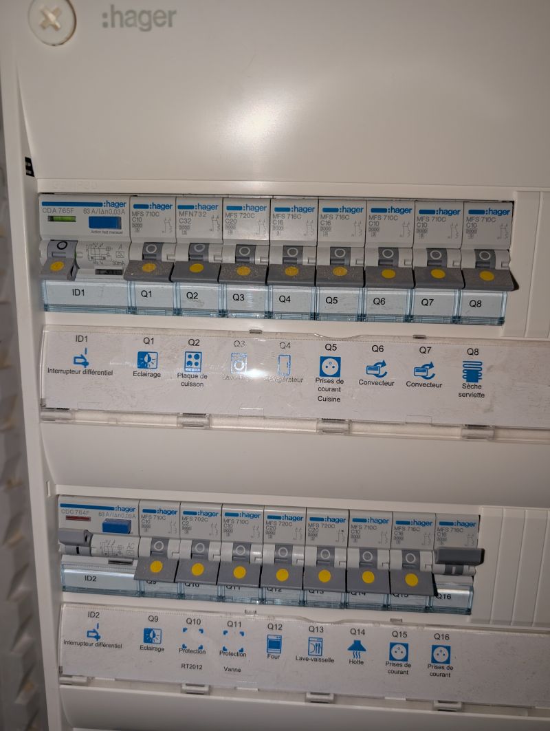

Je pose un tableau Hager pré câblé, une connaissance électricien passe chez moi me dit ''oula c est pas aux normes ca''.... Deux jours plus tard, je repasse des certif elec b1v b2c etc etc... Je demande au formateur, ce dernier me dit qu il ne voit aucune probleme 😐
Je m en remets donc a vous pour trancher.
Voici
Merci !

Si on se contente de regarder UNIQUEMENT  ce tableau , il n'y a rien de choquant
Donc il serait intéressant que la personne qui a critiqué précise exactement les reproches .....
Juste pour aider , si c'est cela qui derange
-La présence de prises dans le tableau même n'est pas obligatoire, s'il en existe a proximité
-la présence de parafoudres dans le tableau même n'est pas obligatoire

Je ne suis pas un pro  mais :
Il manque le parafoudre, a moins  l alimentation depuis transfo EDF sont totalement enterré.
Il manque le lieu  d asservissement, ex éclairage "couloir"

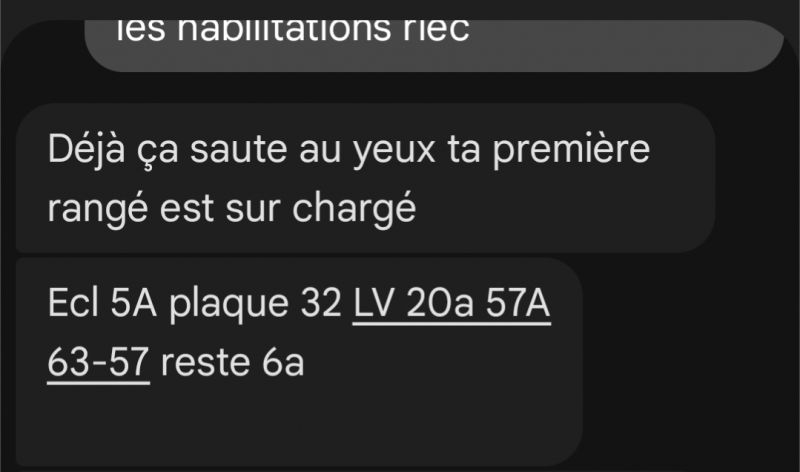

Bonjour, voici un extrait de ce qu il me dit concernant la premiere rangée il me dit que c est bcp ''trop surchargé''.

Car il y a 2 règles de calcul,
Celle de l amont : si votre disjoncteur d abonnée est inférieur ou égal a l ampérage du différentiel.
  Dance cas pas de calcul
La règle de l aval, si votre disjoncteur d abonnée est supérieur a l'ampérage de votre dif, dans ce cas C est le calcul qui s applique.
Donc dans votre cas, c'est la règle de l'amont qui s'applique, car  avec un disjoncteur d'abonné reglé à 60 A , et un diff a 63A, c'est donc conforme.
Ce n est pas obligatoire mais c est mieux de séparer les 2 circuit chauffages. 1 par dif, c est juste si disjonction d' un diff vous aurez au moins un fonctionnel.
Idem les 2 circuits pc.
Apres Carminas étant plus spécialiste que moi pourra également vous conseiller.

Biggrin Biggrin Biggrin il faudra faire une mesure d'intensité lorsque l'installation sera en service
votre coffret est bon pour moi

Bonsoir
Il faut arrêter de se prendre la tête.
Vos interrupteurs différentiels sont des 63A.
Votre disjoncteur EDF est un 60A.
Donc la règle amont est respectée (63A>60A), vous ne pourrez pas tirer plus de 63A puisque votre disjoncteur vous limite à 60.
Donc c'est parfaitement conforme (en tout cas par rapport à ce problème d'éventuelle surcharge) et sécurisé.
Ne pas écouter cet Elec qui ne connait pas bien la norme.

Bonjour et merci grandement pour vos retours nombreux. Voila la personne m a dit que le tableau etait pas bon mais le pire c est qu il continue et ne veut pas admettre. Je vais pas davantage m embeter mais voila son argument : ''Exemple concret : diff 63A type A pour la cuisine tu mets 32A (plaque) 20A (four) 10A(éclairage)
Ça donne 32+20+5= 57A
Donc 3 disjoncteur et ton différentiel est plein tu ne peux même pas rajouter de circuit prise il te reste 6A de marge''
Je ne suis pas electricien mais pourquoi fait il bêtement des additions de disjoncteurs et ne connait il pas ma regle de l 'aval.

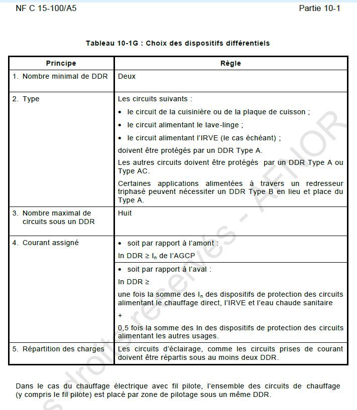

Elliott35 il n'a entendu que la règle de l'aval et encore mal comprise, il ne doit pas savoir lire ou s'est contenté d'apprendre ce que d'autres lui ont dit.
J'espère qu'il n'est pas son propre patron (désolé de le dire)
Je t'enjoins à lui faire visiter le site officiel de l'AFNOR pour y consulter l'amendement 5 de la norme de 2002 en vigueur de novembre 2015 à aout 2025 (pas de changement à ce sujet autant que je sache) lien
il y trouvera ce tableau 10-1G lui prouvant qu'il se trompe

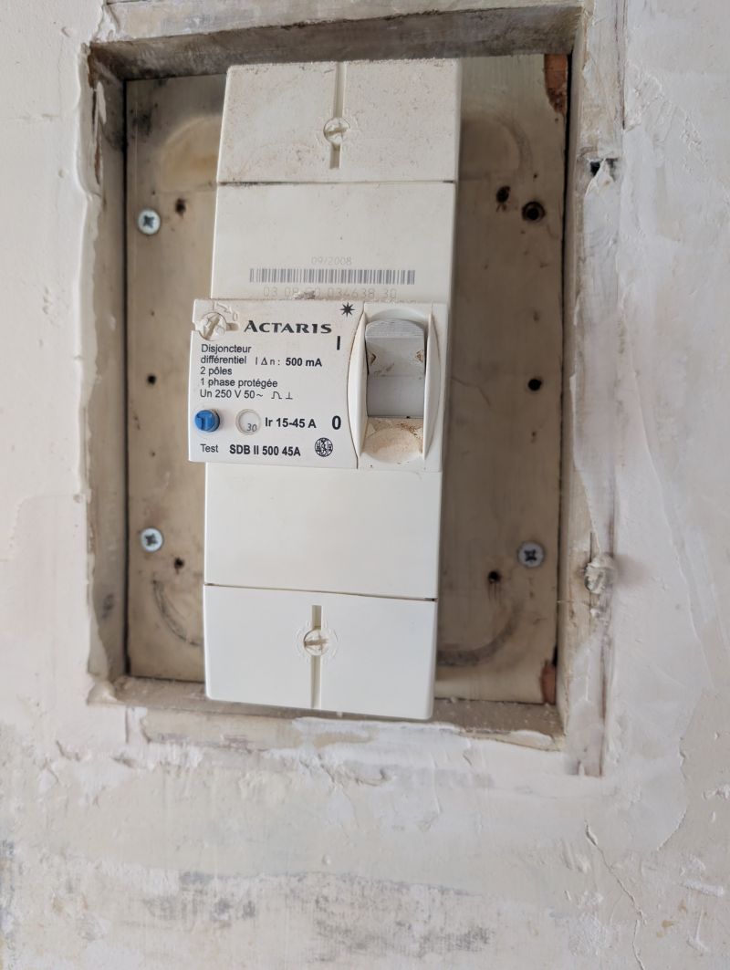

Bonjour je reviens vers vous car j ai fourni une information inexacte, mon disjoncteur principal est un 45A.
J ai achete l appartement avec le disjoncteur principal dans la appartement et non ds les communs comme j ai deja vu.
Je suis sans chauffage électrique. L appartement est un t3 de 70m2 chauffé au gaz. A part une plaque a induction, je n ai pas de grosse source de consommation. Jugez vous utile de changer pr un plus gros disjoncteur ? Dans l hypothese ou cela se fait un jour, le consuel doit il obligatoirement passer pour contrôler la totalité de l installation electrique ? Car mes luminaires restent sur les circuits d'origine, par contre ttes les prises ont ete refaites (gainé, terre, ...).

le disjoncteur est un 15/45A ,réglé sur 30A; pour le moment faites avec ....
si ca disjoncte , passez sur 45A (9 kW)
De : Lens (62)
Bonsoir
Avec 45A la règle amont est encore plus respectée (63A > 45A), donc encore moins de risque.
Vous verrez à l'usage si un abonnement 6kVA suffit (30A).
Si cela saute trop souvent passez à 9kVA (45A).
Mais sans chauffage électrique, c'est très peu probable.
Pas de consuel à faire passer à cette occasion.
Juste un coup de fil à votre fournisseur d'électricité qui enverra un technicien pour passer le réglage du disjoncteur de 30A à 45A et modifiera le réglage du Linky (si vous en avez un).

Je vois de vient de voir que le disjoncteur de branchement n'était pas plombé.
Donc :
- soit c'est le disjoncteur EDF et auquel cas, il devrait être plombé.
- soit le disjoncteur EDF est dans les partie commune et celui-ci est privatif, pour servir de coupure générale à l'intérieur du logement. Auquel cas ce sera à vous (ou à un électricien que vous mandaterez) de changer le réglage de 30A à 45A.
