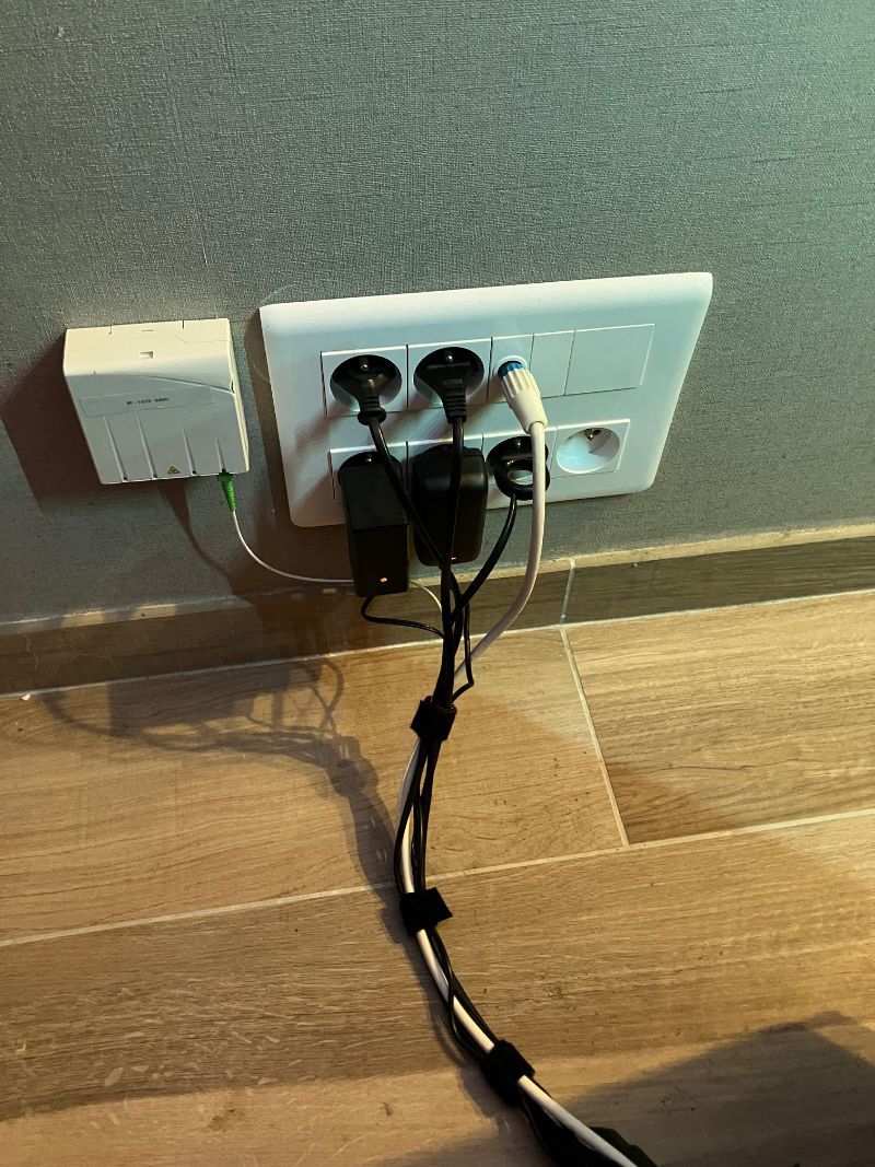

afin d'éliminer une multiprise derrière ma télé, j'ai mis une boite batibox  legrand avec 6 pc mosaic.
Cela me permet de brancher ma télé, la live box,  le décodeur etc.
Je voudrais savoir pour combien de prises compte cette installation. 1 ou 7
Je vous remercie.
Dept : Manche
Bonsoir
En rénovation, on s'en fiche un peu.
Mais si c'était du neuf, cela compterait pour 6.

Merci de votre retour, Je pose la question, car si on compte 6, j'arrive à 13 prise dans la salle salon (en 2.5mm²)

Prato50 a écrit:Merci de votre retour, Je pose la question, car si on compte 6, j'arrive à 13 prises dans la salle salon (en 2.5mm²)
Ce n'est pas bien grave, surtout pour l'usage que vous avez prévu.
Si vous aviez mis une seule prise avec un bloc multiprise, vous auriez eu 7 prises et pour le même service.
