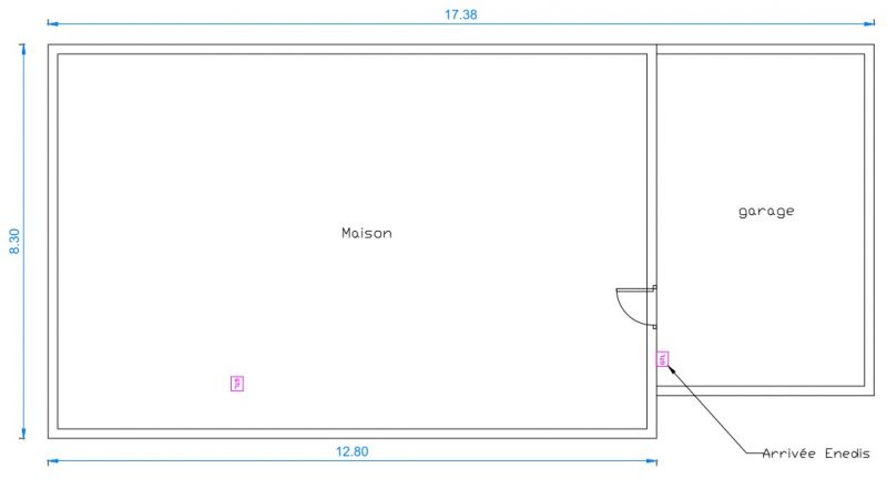

J'ouvre ce nouveau sujet qui ressemble beaucoup à celui de Bro44 mais je préfère ne pas mélanger et interférer dans sa discussion.
Je vais avoir l'arrivée Enedis dans le garage et je voudrais (comme Bro44 du coup) avoir le tableau principal dans la maison et un tableau secondaire dans le garage pour toute l'installation électrique du garage et de l'extérieur.
Du coup, je ne sais pas trop quelle est la meilleure façon de faire l'installation et quels éléments doivent être mis et à quels endroits ? (quand je parle de l'installation, c'est uniquement l'alimentation des deux tableaux, le reste pas de soucis)
Merci pour votre aide

je pense que là on ne voit pas bien la configuration des lieux. Garage accolé à la maison, faisant partie de la maison, à quelques mètres, à plus de 25 mètres...

Voici un petit plan pour contextualiser et peut-être aider à affiner la réponse même si celle de Carminas me semble déjà ok. Il y a environ 10ml entre les deux GTL.
Juste une petite question Carminas, le disjoncteur au départ vers le deuxième tableau, est-il obligatoire ? Je ne comprends pas trop son intérêt... Je m'étais imaginé "simplement" se servir des barrettes phase et neutre du premier tableau pour repartir vers le deuxième tableau en direct, un peu comme une boite de dérivation.
Et le dispositif de coupure à l'arrivée du deuxième tableau, pareil, quand vous dites "facultatif si à proximité", il sera situé dans le cellier, donc c'est à proximité ?
merci encore pour vos retours
1/ La norme rend obligatoire un disjoncteur au départ du câble vers un tableau divisionnaire.
Mais ici, est-ce qu'on peut considérer que c'est un tableau divisionnaire ?
Et il est vrai que si c'est câblé en 16² cela n'apporte pas grand chose hormis une coupure manuelle de l'alimentation de ce tableau.
Donc cela reste discutable. Je vous ai proposé la solution sage et dans les clous de la norme à tout coup.
2/ Si cela communique par l'intérieur avec le disjoncteur de branchement situé dans le garage, on considère que c'est à proximité donc facultatif.
Mais au delà de l'aspect normatif, il faut raisonner coupure d'urgence : qu'est ce qui sera le plus pratique s'il faut couper un urgence (départ de feu, électrocution...). A voir en fonction de la configuration des lieux.

Oui je comprends votre réponse. Je suis aussi totalement d'accord avec le fait qu'il y ait une norme mais aussi et surtout un aspect plus concret pratique. Je cherche donc à faire un solution qui sera aux normes puisqu'il y aura vérification du Consuel mais aussi fonctionnelle, pratique et judicieuse vis à vis du coût.
Le bon compromis serait sûrement de mettre seulement une coupure à l'arrivée du deuxième tableau pour en effet pouvoir couper le plus rapidement en cas de problème, mais est-ce ok vis à vis du Consuel ? Au niveau du premier tableau, la coupure d'urgence serait le disjoncteur abonné.
Quelle est la définition du tableau divisionnaire ?
"10.1.4.6 Tableau de répartition
Les appareils de protection et de sectionnement des circuits divisionnaires et terminaux doivent être posés sur un tableau de répartition principal et, si nécessaire, sur un ou plusieurs tableaux divisionnaires supplémentaires répartis dans le logement."
