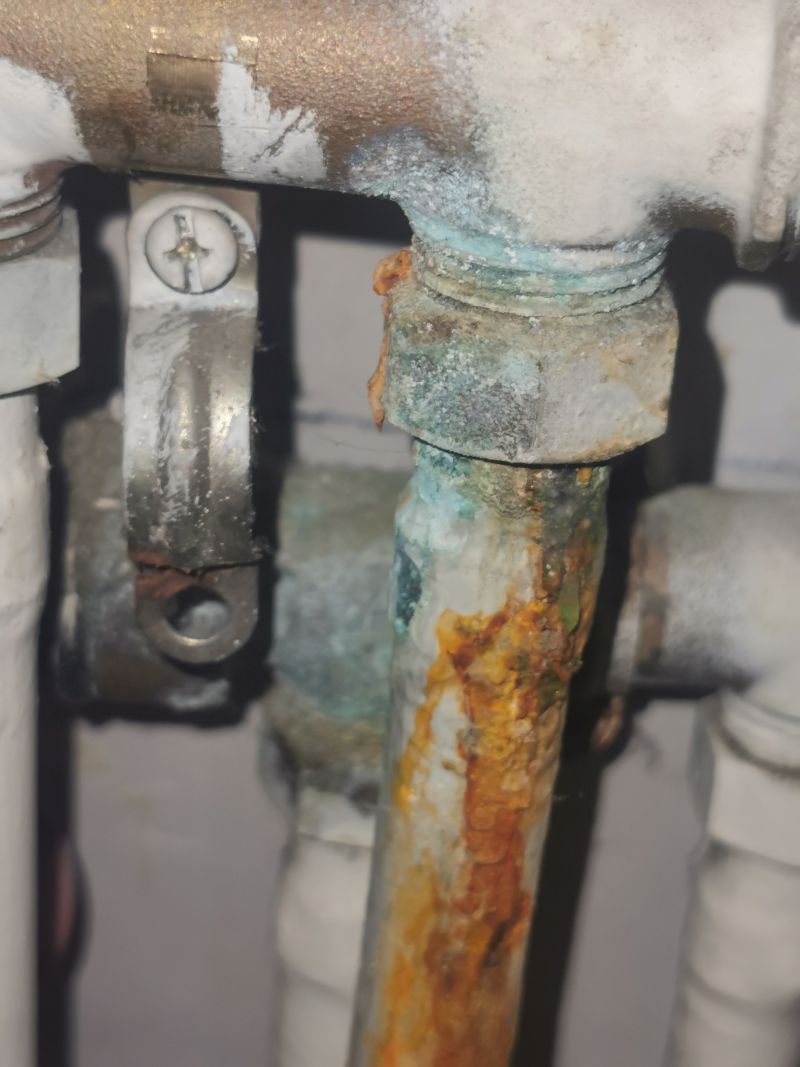

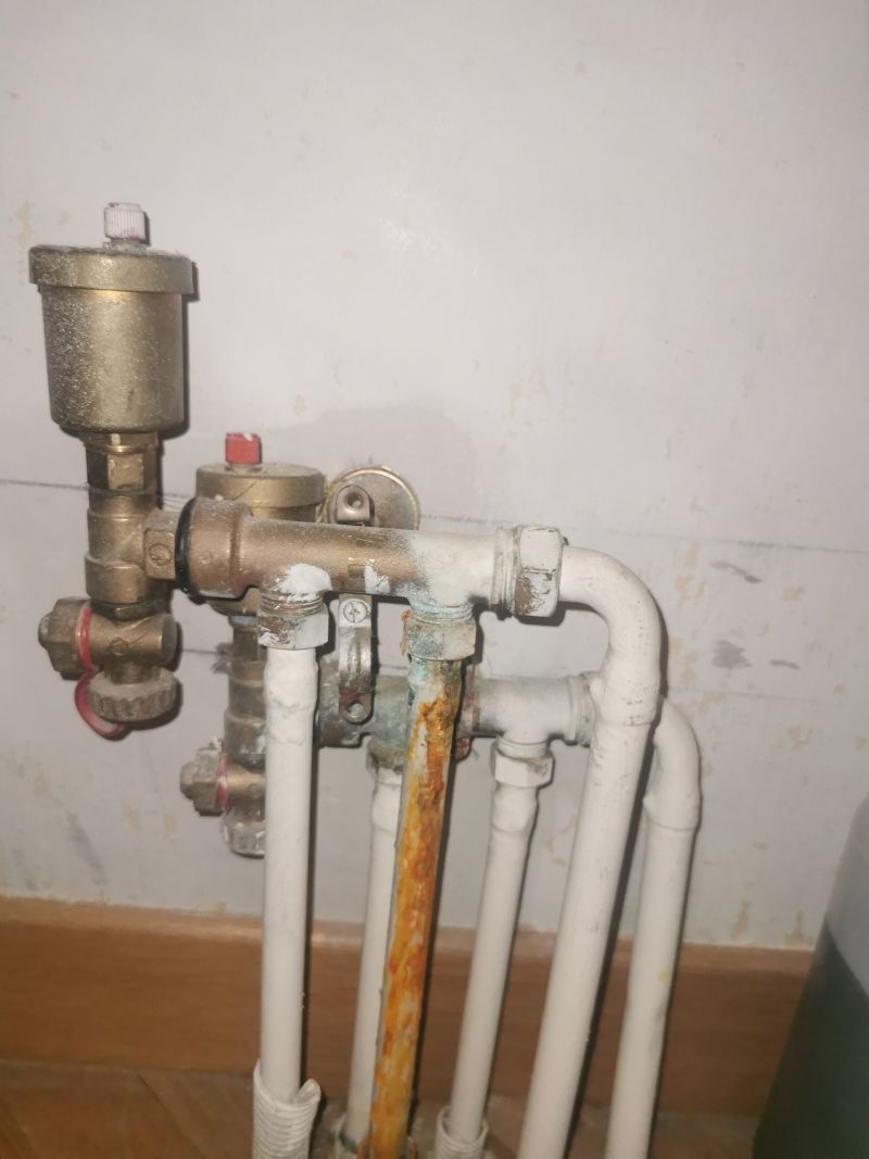

J'ai une micro fuite sur ma nourrice de répartition de chauffage dans mon appart.
C'est bien le point : c'est un appart Donc je veux éviter les dégâts possibles au voisinage.
J'ai des joints, mais comment faire :
Dois je couper et me servir du tuyau à côté pour vidanger l'eau ? Avant de mettre le joint.
Sinon puis je resserrer le boulon.
C'est un appart que je viens d'acheter
La fuite doit être la depuis longtemps...
Messages : Env. 60
De : Arcueil (75)
Tu as ta propre chaudière ? Fermer les vannes départs et retour de la chaudière, fermer départ et retour des radiateurs (si té de réglage pas trop usé. Si il a un bouchon laiton , possibilité de mettre un joint, sinon ça peut être risqué). Et vider par ta petite vanne a gauche. Normalement tu ne devrais pas avoir trop d'eau.
leloga a écrit:Dois je couper et me servir du tuyau à côté pour vidanger l'eau ? Avant de mettre le joint.
Oui dans un 1er temps, il faut essayer de resserrer le raccord en question et effectuer un petit nettoyage de ce départ !
Il y a un purgeur automatique, donc normalement il devrait se trouver en point haut.
De ce fait il suffirait d'arrêter ta chaudière afin de couper le circulateur, puis de procéder au démontage.
Normalement, très peu d'eau devrait couler... ; une serpillère devrait suffire
Il faudra procéder à un nettoyage et contrôle de la portée du joint. C'est bien le bon type de joint et avec les bonnes dimensions ?

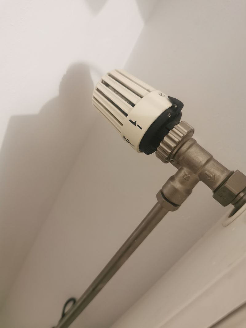

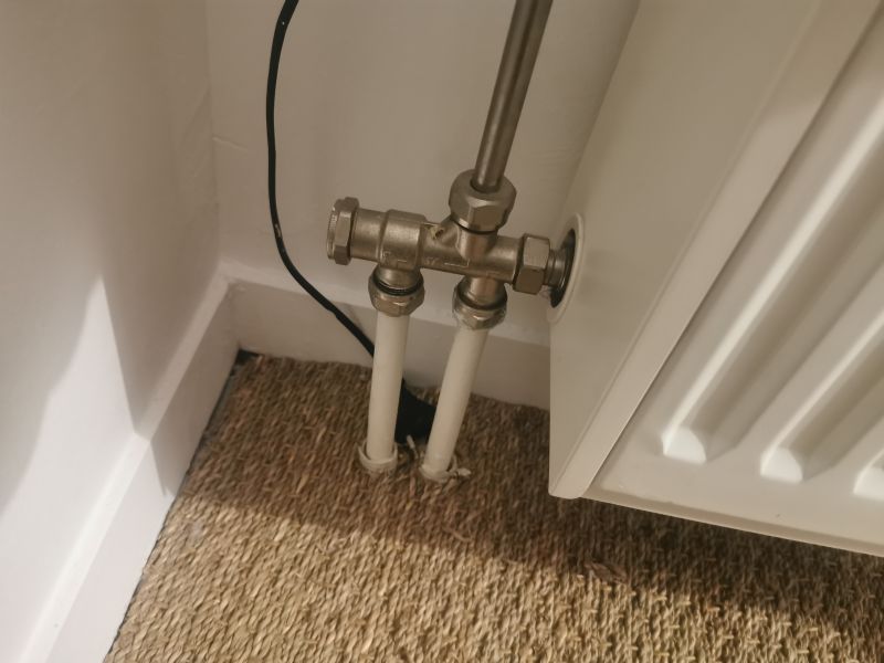

Voici ce que j'ai sur les radiateurs
Messages : Env. 60
De : Arcueil (75)
leloga a écrit:Je peux couper les départs et arrivée sur le palier
ok, donc tu fermes les vannes de départ et d'arrivée
Est ce que je commence d'abord par serrer un peu le boulon au niveau du raccord ? Sans risques ?
Un quart de tour ?
oui, sans risque mais sans forcer exagérément !
Est ce que je suis la démarche que vous me proposez (comme sur une chaudière particulière)?
pas certain qu'il soit nécessaire de fermer les radiateurs...
où est localisé ce raccord par rapport aux radiateurs ?
le circuit étant isolé, l'eau restera en dépression dans les radiateurs. il faudrait préparer un bouchon liège ou autre artifice le temps de l'intervention de remplacement du joint
Env. 60 message Arcueil (75)
Merci beaucoup
J'ai tenté de resserrer, mais sans succès.
J'ai donc démonté et changé les joints.
Effectivement l'arrivée d'eau était limitée.
J'ai du serré plus que je ne pensais pour que le tuyau de droite ne fuit plus.
C'est comme si il était trop coutt et qu'il fallait tirer dessus.
Messages : Env. 60
De : Arcueil (75)
leloga a écrit:C'est comme si il était trop court et qu'il fallait tirer dessus.
C'est pas impossible...
d'autant que visuellement le tuyau semble de travers, donc la portée du joint peut aussi être de travers !
et il n'y a plus de fuite je l'espère après ton intervention ?
Au début, il n'y avait plus de fuite.
Puis un micro fuite est apparu.
J'ai resserré.
Et ça fuit plus
J'ai tout démonté pour avoir accès à la nourrice complètement.
Du côté de la nourrice, c'est plutot clean. Bord large pour recevoir le joint.
Par contre, le collet battu est vraiment très petit, du coup je pense que le joint s'écrase très vite.
Je me demandais si je mettais deux joints, mais pour l'instant je tente avec un seul.
