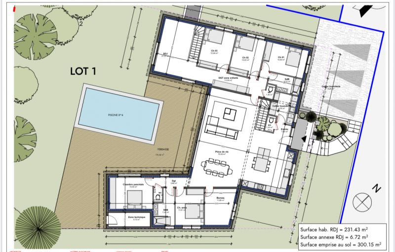

Bonjour, je suis en réflexion actuellement en face de construction, je voudrais savoir où mettre les caméras est-ce que quelqu’un peut m’aider ?
Autre question je prévois un câble rj45 ou alors je les laisse en wifi ?
Si les cambrioleurs arrivent avec un brouilleur je me dit que c’est mieux par câble.
Vous en pensez quoi ?

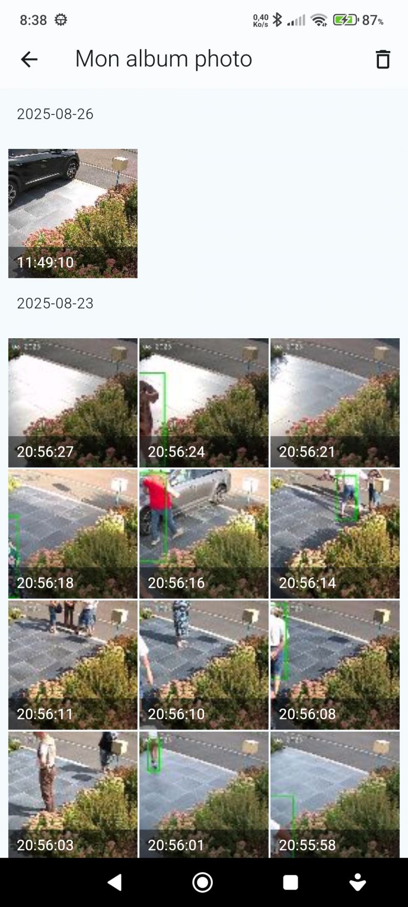

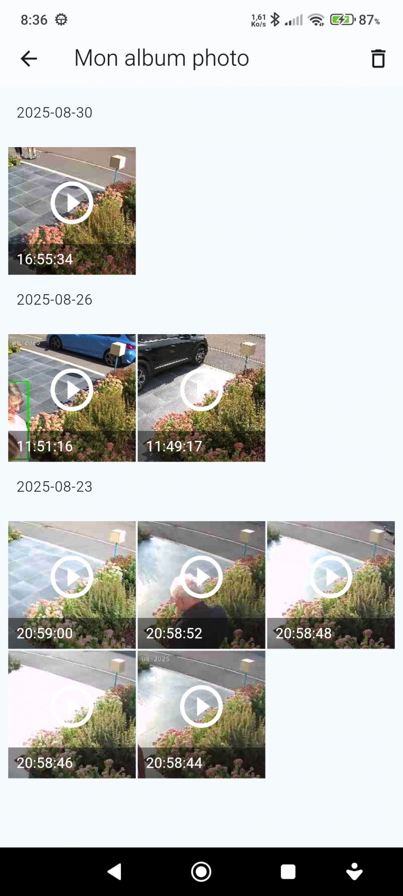

Rfco a écrit:w36xb2w dis moi , comment est tu alerté si la caméra détecte quelque chose?
Sur mon smartphone bien sur et ou que je sois, du moment que j'ai un abonnement datas ou WIFI ( photos, vidéos, son aller/ retour avec les personnes détectées et pour moins de 30 € chez Temu ou Ali etc..

Pour le nombre de caméras, vous avez combien à dépenser ?
Je privilégierais le filaire + POE perso. Et des caméras fixe, pas des PTZ (bien moins cher, et moins de choses qui tombent en panne).
Les décrochés vont être pénibles à traiter.
Une solution idéale, c'est que chaque caméra soit dans l'angle de vue d'une autre caméra (par exemple 2 caméra se faisant face, ou des caméras à chaque angle qui filment toutes dans le même sens de rotation).
Il faut que chaque ouverture soit couverte par une caméra au minimum. Je ne poserais que des caméras extérieures, aux angles des murs et filmant le long du mur, rien à l'intérieur (ou alors une caméra qui filme chaque fenêtre et chaque porte depuis l'intérieur, sans qu'on ne voit l'intérieur de la maison même par reflet ... par contre il faudra gérer finement les masques pour ne pas voir le domaine public ou les voisins).
Point important réglementairement parlant : vous n'avez pas le droit de filmer le domaine public, ni les voisins. Il est possible d'appliquer des masques logiciels pour masquer ça.
Puis un switch POE + serveur d'enregistrement sur onduleur éventuellement. Et envoi des photos sur détection sur un serveur cloud avec 30 jours de conservation (par exemple, à affiner).
Mais bon tout ça, c'est du budget.
A noter qu'en cas de cambriolage ... bah vous pourrez éventuellement faire une levée de doute et appeler la gendarmerie, mais si vous n'êtes pas chez vous bah vous n'êtes pas chez vous.
