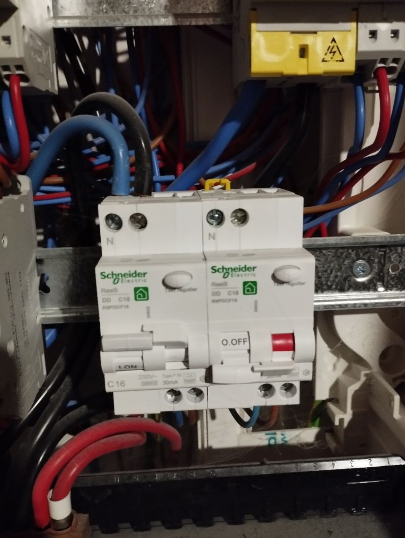

J'ai deux interrupteurs différentiels (Schneider R9PDCF16) qui ont été ajoutés à mon tableau électrique après la construction. Un pour la pompe de relevage, l'autre pour la pompe immergée de la cuve de récupération d'eau de pluie.

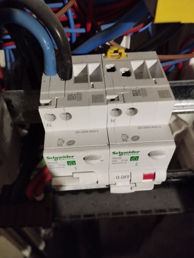

Le premier est branché, mais pas le second. J'aimerais m'en occuper. L'électricien qui avait ajouté ces deux différentiels m'avait dit qu'il suffira d'ajouter un peigne.

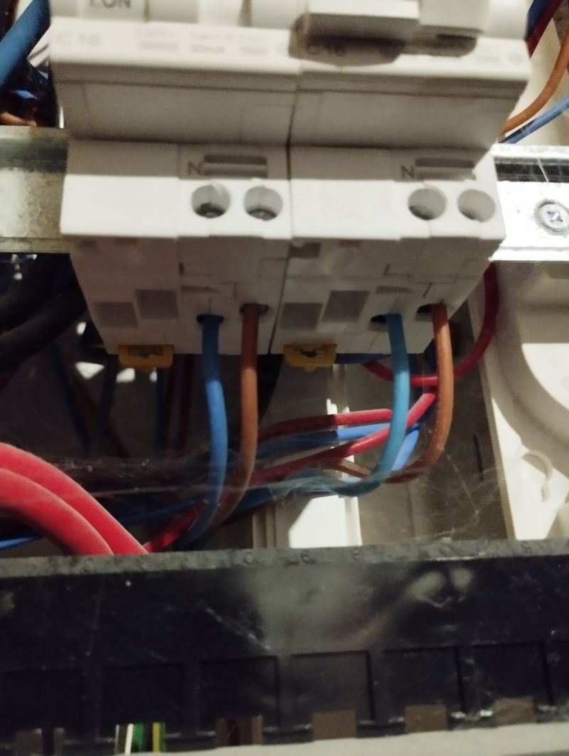

Mon problème : l'arrivée se fait par le haut du premier différentiel, les sorties par le bas de chacun des deux. Comment alors ajouter le peigne dont il m'avait parlé puisque les emplacements du haut du premier différentiel sont occupés par les cables d'arrivée ?
Ou une autre solution ?
Voici les photos pour visualiser (face, dessus, dessous)

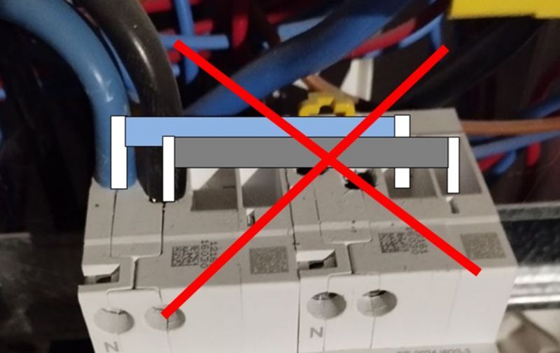

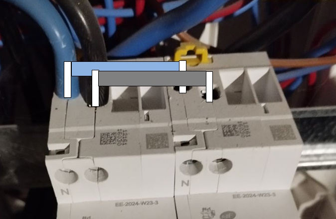

Peignes en parallèle avec les conducteurs du 1er module
Il faut aussi des disjoncteurs spécifiques pour chacun de ces 2 départs.
JC

Bonsoir
JCdu26 , voyons , regardez ce que vous préconisez  !!!!!!!!!!!

Putain désolé !!!!
je vais refaire ! ; je suis pas bien doué, c'est sous word. Ma souris est en panne et je me fais chier avec le pavé numérique... ; faut bien que je me trouve des excuses
Edité 1 fois, la dernière fois il y a +11 mois.
Edité 2 fois, la dernière fois il y a +11 mois.

Merci beaucoup JC, j'avais pensé à cela mais je trouvais ça bizarre d'insérer dans un même emplacement un câble + un embout de peigne
Dept : Eure Et Loir
Je suis pas bien bon dans tout ce qui est BT dans le bâtiment.
Le peigne est largement utilisé pour alimenter une rangée de disjoncteurs après un différentiel.
Dans ton cas effectivement, le peigne n'apporte pas grand chose pour raccorder 2 différentiels côte à côte
Dans ton cas je ne prendrais pas de peigne mais le même conducteur, avec la même section
Et tes différentiels ne vont certainement pas rester côte à côte car tu vas bien insérer un disjoncteur pour chacun des 2 départs !
D'autres te conforteront dans le choix de ton câblage
Ils vont rester seul les pauvres      , car ce sont des disjoncteurs différentiels C16 30mA type Fsi.
Effectivement, la réf correspond à un disjoncteur.
MaitreGiggs évoquait interrupteur donc je suis parti sur cette idée
