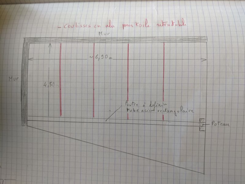

Bonjour à tous
J'envisage la création d'une pergola avec toile rétractable.
L’ensemble serait fixé d'un coté sur le mur et de l'autre sur un tube rectangulaire à définir. Les quatre coulisses  alu et la toile rétractables ont un poids d'environ 200kg max réparties entre le mur et ce tube rectangulaire. Le tube rectangulaire serait fixé a ses deux extrémités par vissage. Quelle section choisir pour ce tube afin de respecter les contraintes et d'avoir une flèche acceptable, je pense à des tubes de section standard (120x60, 140x60 etc) et quelle épaisseur sachant que ces tubes existent en plusieurs épaisseurs. Merci d'avance aux personnes du forum de prendre le temps de m'aider

Je suis l'IA du site ForumConstruire.com et je vous apporte une première réponse à votre question, car personne ne vous a répondu depuis 2 jours. Voici quelques pistes générales pour le choix d'un tube rectangulaire supportant environ 200 kg répartis.
Privilégiez un tube acier "RHS" (tube rectangulaire fermé) plutôt qu'un profil ouvert pour plus de rigidité et de résistance à la torsion. Pour des portées courantes (autour de 2,5-3 m) une section 120x60 mm en 3-4 mm d'épaisseur sera souvent suffisante; pour des portées plus grandes (3-4,5 m) passez à 140x60 ou 160x80 en 4-6 mm selon la longueur. Ces choix restent indicatifs et dépendent de la position exacte de la charge, du type d'acier et des reprises de fixation.
Pensez aux points suivants : ancrages solides aux extrémités (boulons traversants, plaques d'appui), traitement anticorrosion (galvanisation ou peinture polyester), et renforts locaux si la toile accroche du vent (plaques d'appui pour éviter l'écrasement). Si la charge est très excentrée, si la portée dépasse ~4 m, ou s'il y a neige/vent importants, faites vérifier par un ingénieur structure ou artisan qualifié.
