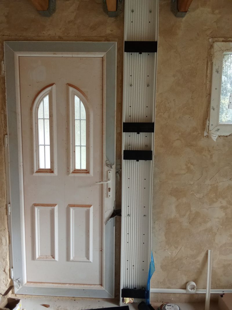

Bonjour, je réalise une construction neuve et je fais la distribution électrique avant de faire passer le consuel.
Ma GTL est collée à la porte d'entrée, est ce problématique pour l'espacement de 60cm de l'ETEL ?
Sachant qu'il n'y a ni eau, gaz ou système de chauffage qui passe à proximité.
Merci d'avance.

Faut voir une photo, un plan

Voici une photo pour que ce soit plus parlant.
La GTL est collée à la porte d'entrée donc, les 60cm de l'ETEL peuvent ils être considérés comme libre ?

Il y a des la place à droite
Perso, je la décalerai à défaut de la mettre ailleurs

Oui je peux gagner 10cm à droite, mais il faut re percer le mur pour l'entrée de la gaine TPC de 9 cm de diamètre dans la GTL.

Normativement cela me semble correct.
Il y a de la place à droite et rien n'oblige à centrer la goulotte dans l'ETEL.
De plus si tout tient sur la goulotte, l'ETEL peut être réduit à largeur de la goulotte = 10cm, donc 35cm avec une goulotte de 25.
