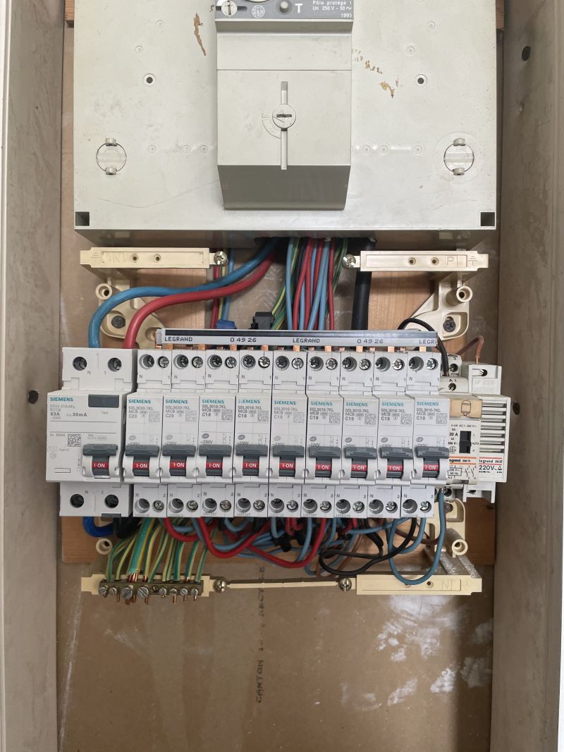

Je suis en train de rénover un appartement et je veux installer une nouvelle cuisine avec Four, plaque vitro, lave linge, lumaire, etc..
Mon souci est que mon tableau actuel est ancien, et n'a plus de place disponible, donc j'envisage de créer un tableau electrique secondaire (qui sera collé au tableau principal), mais je n'ai ni de bornier neutre / phase, ni de place disponible sur le rail actuel.
Quelle serait la meilleure option ?

4 solutions :
- ajouter des borniers en haut, desquels vous pourrez repartir pour alimenter vos 2 tableaux
- changer les fils qui sortent du disjoncteur pour alimenter votre nouveau tableau où se trouveront des borniers et à partir duquel vous alimenterez l'ancien tableau
- changer le tableau par un tableau 2 rangées avec utilisation d'un peigne vertical
- se repiquer sur le haut de l'ID existant pour alimenter le 2ème tableau

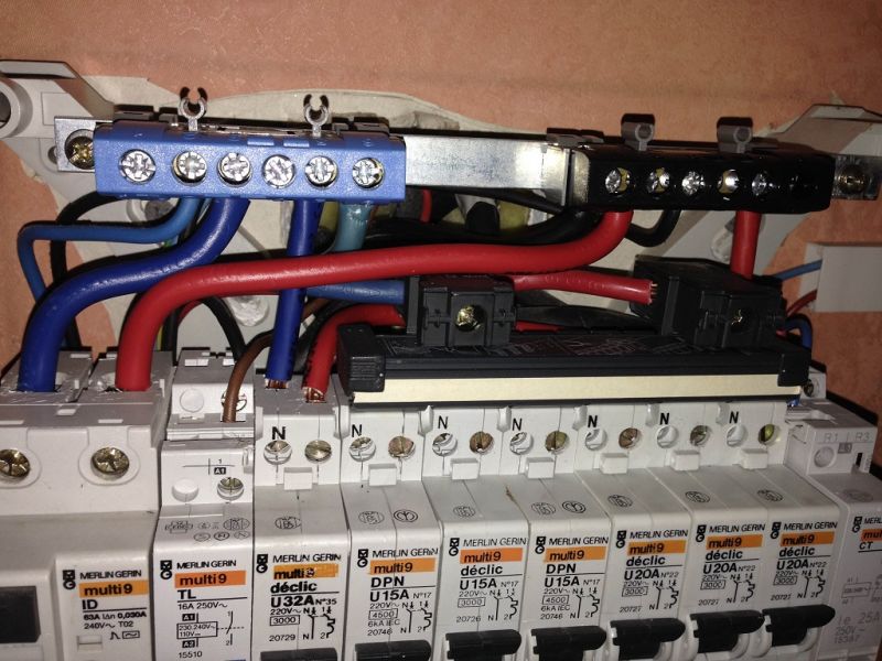

La meilleur solution est de mettre un tableau plus grand à la place de celui que tu as.
C'est ce que j'ai fait dans mon ancienne maison, j'en ai profité pour tout mettre en conformité avec les norms actuelles.
Sur ma photo on voit le tableau de droite ancien , il y avait le même à gauche.
Attention à la profondeur des différentiels et disjoncteurs divisionnaires qui ne sont pas standards selon les marques

 Merci Carminas
- Ajouter des borniers, c'est ma solution privilégiée, mais je n'arrive pas à les trouver sur internet.
- Changer les fils, ce qui reviendrait à faire de mon tableau secondaire mon tableau principal et donc ensuite de faire de mon tableau actuel le tableau secondaire...pas bête
- Changer le tableau : ca fait beaucoup de travail, j'aurais peur de faire des bétises.
- se repiquer sur le haut de l'ID existant : on a le droit de faire ca ?
Ancienneté : + de 1 mois
1/ Vous mettez un barreau plat sur le haut, sur lequel vous venez clipser des bornier
2/ A noter que si vos 2 tableaus sont cote à cote, on ne parle pas de tableau principal et tableau secondaire, mais d'un seul tableau constitué de 2 enveloppes physiques
3/ Avec une seule rangée sur l'existant, ce n'est pas bien compliqué.
Il suffit de bien repéré les fils
4/ Oui, mais ce n'est pas la meilleure solution (risque de mauvais serrage)
