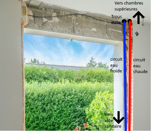

Ma petite famille sommes sur le point d'acheter une maison dont le DPE est de F. Un des axes de chantier sera de changer le système de chauffage et ECS. Je m'intéresse depuis un certain temps au chauffage combiné poêle Bouilleur / Panneau thermiques pour réchauffer un ballon combine chauffage ECS.
Cette maison  construite en 1978 est répartie sur 3 demis niveaux + RDC. Le tout reposant sur un vide sanitaire/cave/garage. l'ensemble de la maison est chauffée par des grilles pains que je veux remplacer par des radiateurs hydrauliques. J'essai de trouver des solutions pratiques (limiter la longueur et les pièges a bulle d'air) et esthétiques (éviter des traversées visibles dans les pièces du réseau de chauffage) pour distribuer mon réseau de chauffage au travers de ces 1/2 étages.
Toute la partie RDC et 1er niveau ne posent pas de soucis car en contact direct avec le vide sanitaire. Je compte donc pour ces niveaux amener les conduits sous les emplacements voulus par le vide sanitaire et percer la dalle pour déboucher dans la pièce sous le radiateur.
Ca se corse pour les pièces au dessus. Je n'ai pour l'instant pas trouvé de passages libres (gaines libres ou gaines techniques)... Cependant nous devons aussi remplacer toutes les menuiseries avec dépose complète. Je voulais donc en profiter pour passer le circuit le long du cadre des portes fenêtres du salon qui sont parfaitement alignées avec les chambres que je veux raccorder. Dans l'idée je partirais du vide sanitaire, percerais pour arriver en bas de la porte fenêtre, les tuyaux longerais le dormant de la fenêtre pour de nouveau passer par un trou dans la dalle hourdi et atteindre la chambre supérieur. Une fois la menuiserie posée, l'espace de passage du réseau serait rempli d'isolant (mousse expansive ou autre) puis une finition serait réalisée pour refaire la jonction mur/menuiserie.
Cette solution m'évite les coudes qui piège les bulles, est totalement invisible, limite les longueurs par rapport à d'autre solution de passage par des placard ou dessous d'escalier.
Je dois repasser faire une visite (nous ne sommes pas encore les propriétaires) sur plusieurs points technique et notamment voir l'isolation des murs (a priori 2 possibilité : polystyrène/placo ou lame d'air/briquette).
Est-ce que vous pensez que cette idée est délirante?
Merci pour vos avis constructifs!!

Salut, si tu passes comme sur la photo c'est pas bon. risque de gel et grosse déperdition dans tous les cas. en réno en général on passe devant l'isolant plutot derriere un rideau (a la place de la fleche noire) pour que les tubes se voient pas trop.

Pour le choix du systeme de chauffage, je voulais un systeme qui combine le poele que nous voulons absolument et les panneaux solaire pour l'été. L'intérêt est de passer par une énergie peu cher peu dépendante des crises économiques qui peuvent arriver (j'ai facilement accès a du bois). La photo est un exemple mais ce n'est pas le mur de ma maison.
Pour l'isolation, il est prévu de faire les combles en priorité car le plus important pour ne pas trop subir l'été. Nous verrons après un hiver et un été comment se comporte la maison et si nécessaire d'isoler les murs.

mistergues a écrit:Salut, si tu passes comme sur la photo c'est pas bon. risque de gel et grosse déperdition dans tous les cas. en réno en général on passe devant l'isolant plutot derriere un rideau (a la place de la fleche noire) pour que les tubes se voient pas trop
Il me semble qu'il a une isolation laine de verre dans les murs d'après le permis de construire mais faut que je vérifie. Tu penses que les risques de gels sont plus important par rapport a une accroche contre le placo meme si je met un espace avec les moellons et que je rempli bien de mousse expansive ou isolant? Sachant que la maison sera toujours maintenu a une température minimale.
