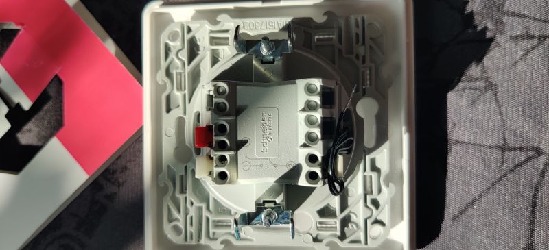

Bonsoir, merci pour vos réponses. Deja une précision. Le mode d'emploi en schéma, ne correspond pas en effet au produit même. Sue l'interrupteur il n'y a pas de N , sur le schéma oui. Pour un connaisseur débutant, ce n'est pas simple à suivre le cablage. Sinon, dans l'ancien interrupteur, il n'y a pas de L 1 et 2.... Il ya 3 bornes de connexion, où de droite à gauche, j'ai le fil rouge, bleu et blanc. Désolé je n'ai pas eu le temps aujourd'hui de démonter l'ancien et prendre une photo.

C'est vrai que la notice ne correspond pas vraiment, la borne bleue représentée sur la notice n'existe pas.
S'il s'agit d'un inter avec voyant tout comme l'ancien, dans ce cas vous mettez le rouge en L, le blanc en 2, et le bleu sur un wago(ou domino).
Les fils du voyants : un fil sur le wago avec le bleu et l'autre fil en 2.

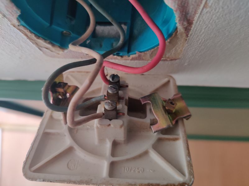

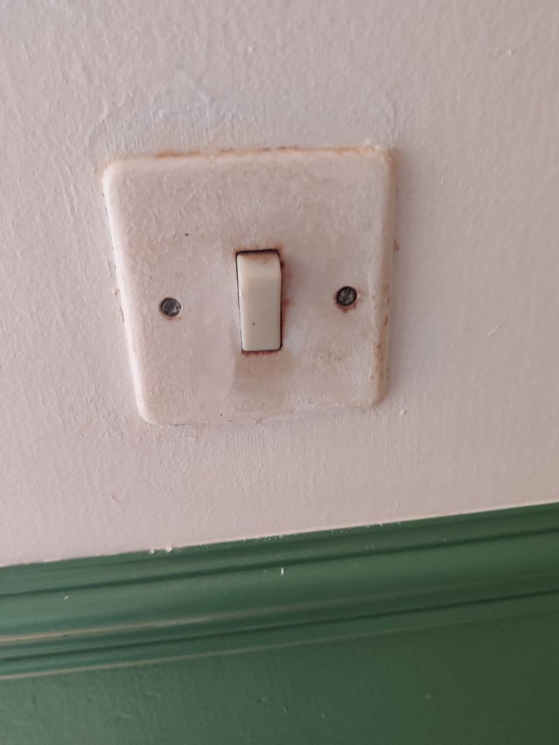

Bonjour, enfin une photo de cet interrupteur va et vient.
Merci si vous pouvez repréciser les choses. Si j'ai bien lu, il n' y a pas de neutre dans une prise. Mais fils navettes. J'essaie de lire des articles. J'apprends.
Merci de vos réponses. Pour rappel, le nouvel interrupteur a L, 1 et 2. Aussi voyant lumineux.

Là c'est facile. Bleu en L et rouge et blanc en 1 et 2 (ou 2 et 1 peu importe le sens)
Pas de voyant effectivement et couleurs non normalisées.
Pour pouvoir utiliser le voyant en mode témoin, il vous aurez fallu avoir le neutre, mais malheureusement il est inexistant.
Toutefois si vous voulez le  voyant en mode lumineux , c'est possible en mettant un fil du voyant en 1 et l'autre en 2 (sur les fils de navettes).

Bonjour, je suis désolé mais je me sens très nul. Ce n'est pas rouge en L car rouge =Phase? Ou vous voulez dire que ce n'est pas cet interrupteur qui est relié au disjoncteur en premier ? J'ai besoin d'explications pour comprendre pour ne pas simplement exécuter. Merci vraiment

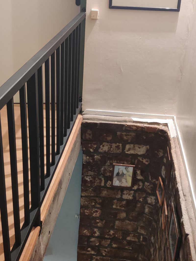

Suite: je viens de voir que les interrupteurs va et vient sont au nombre de 2 normalement ( commutateurs). Sur la photo ce n'est pas facile à voir, mais j'ai 3 points d'allumage ! En haut et bas de l'escalier en dehors de la photo précédente avec les fils. Est ce que cela change la donne ?

Suivant la norme une phase peut être de n'importe quelle couleur, sauf bleu clair réservé au neutre et vert/ jaune pour la terre. (il est vrai que généralement on met le rouge)
Dans un montage va et vient, pour un des inter. la borne L correspond à l'arrivée (phase tableau) et pour l'autre au retour lampe. Pour vous on ne sait pas, mais aucune incidence sur le câblage.
Mais comme les couleurs ne sont pas conformes, si vous voulez que ça fonctionne vous serez bien obligé de faire comme je l'ai dit précédemment.
Vous dites trois points de commande (haut, bas et étage intermédiaire ? ) Est ce pour le même luminaire (ou plusieurs en même temps) ?

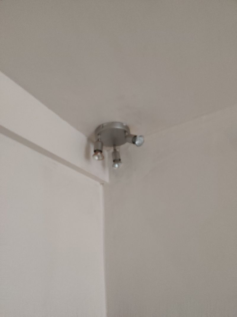

Bonjour, les 3 interrupteurs allument et éteignent une applique qui a 3 ampoules. 2 interrupteurs sont à l'étage et un interrupteur en bas de l'escalier. Je vous avais pris la photo des fils d'un des interrupteurs de l'étage avec les fils rouge que je prenais pour Phase et bleu et blanc. Merci. Vincent
Dept : Seine Maritime
Trois interrupteurs pour un circuit d'éclairage, oui c'est possible. Dans ce cas deux des interrupteurs seraient des va et vient (connexion pour trois fils) et le troisième serait un permutateur (connexion pour 4 fils).

Voici l'applique qui est actionné par les 3 interrupteurs. Les 3 ampoules s'allument bien sûr en même temps. C'était bien si a l'époque ils avaient utilisé les bonnes couleurs.
