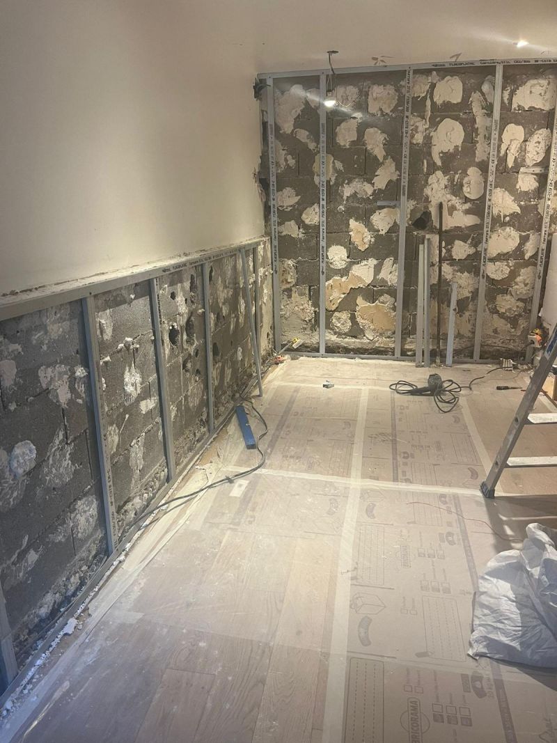

Je ne comprends pas pourquoi, il semble y avoir pleins de plots de MAP sur les murs, alors que des rails et montants sont installés.
Pour l'aération que le locataire ne pratiquerait pas, cela ne donnerai rien de plus, il faut une VMC. Et c'est certainement pour cette raison qu'il y a de l'humidité et de la moisissure (+ odeur) ; étant donné que les murs en parpaing d'après la photo semblent sains.

Merci beaucoup pour votre message oui les murs en parpaings sont sains et il y avait initialement des plaques de polystyrène collées sur les murs en parpaings, on les a fait retiré pour y mettre du placo sur rails avec lame d'air, l'humidité n'est pas réapparue sur les murs mais sur le parquets (posé sans espace avec le mur) et les plaintes. Je retiens l'idée de la VMC mais possible dans une ex cave ? Merci !
Dept : Val De Marne
Ancienneté : + de 10 mois
Donc cette photo ne date pas d'aujourd'hui, par contre pourquoi le placo sur rail ne monte pas jusqu'au plafond, et aussi vous n'avez pas mis d'isolant entre le mur et le placo a priori.
Une lame d'air entre un placo et les parpaings ne sert à rien, si cela ne débouche pas quelque part pour brasser cet air.
Avant de faire ces travaux qui vous a renseigné pour faire les travaux de cette façon ?
Une VMC est toujours possible presque partout, mais sans connaître la configuration de cette cave/pièce (plan) difficile de donner une réponse.

Merci beaucoup : oui en fait les travaux ont été faits l'an passé, il y a un extracteur en haut (non visible sur la photo) du mur voici la situation aujourd'hui :
Le placo monte bien en haut du mur mais il est fait en deux fois car il y a une avancée au niveau du bas du mur, Je n'ai pas été conseillé pour les travaux précédent. ça m'intéresse beaucoup ce que vous dites sur la VMC et sur les possibles mal façons réalisées : comment puis-je m'assurer que cela ne recommence car on doit refaire le sol au moins et peut être plus, merci infiniment pour votre aide. J'ai fait un petit résumé de la situation avec des photos, puis-je vous l'envoyer ? Merci beaucoup.

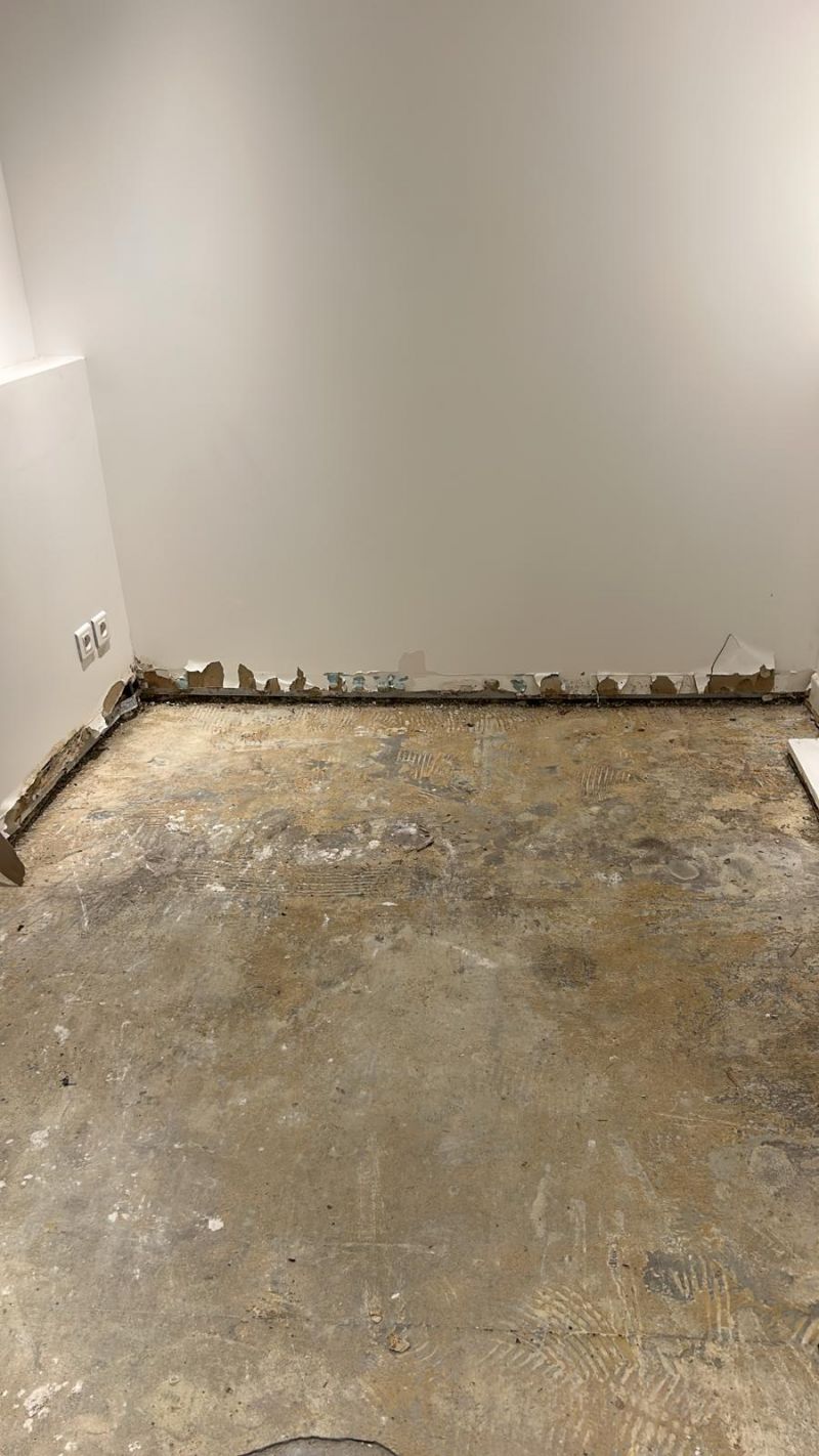

Août 2025 : Locataire signale soulèvement du parquet, moisissures, odeurs (manque d’aération confirmé par voisins).
Octobre 2025 : Parquet retiré : dalle béton sèche, mais humidité en bas des murs enterrés.

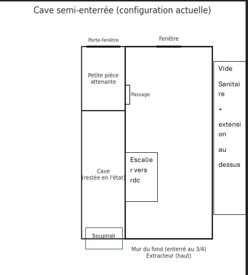

J'ai un peu de mal à comprendre la configuration de cette cave, surtout à la vue de la 1ère et 2ème photo, il y a plusieurs pièces dans cette cave ?
De l'humidité ne remonte pas par la dalle ? quelle épaisseur cette dalle ? est-elle isolée ?
Comment fonctionne l'extracteur ? il a été posé de quelle manière ?
il serait judicieux de voir un plan, afin de voir la possibilité de mettre une VMC, et de combien elle est semi-enterrée.

Bonjour, voici une tentative de schématisation des lieux :

J'ai beaucoup de mal à tout comprendre, les photos ne semblent pas dans le même sens du plan, la porte fenêtre je ne la vois pas sur la photo, mais juste un mur, le "passage" si celui de la 2ème photo (à droite) le seuil me semble bien haut.
Le soupirail ? Sur la 2ème photo, juste un gros carré dans l'angle haut à gauche ?
il faudrait nommer les photos en fonction du plan "cave" et "petite pièce attenante"

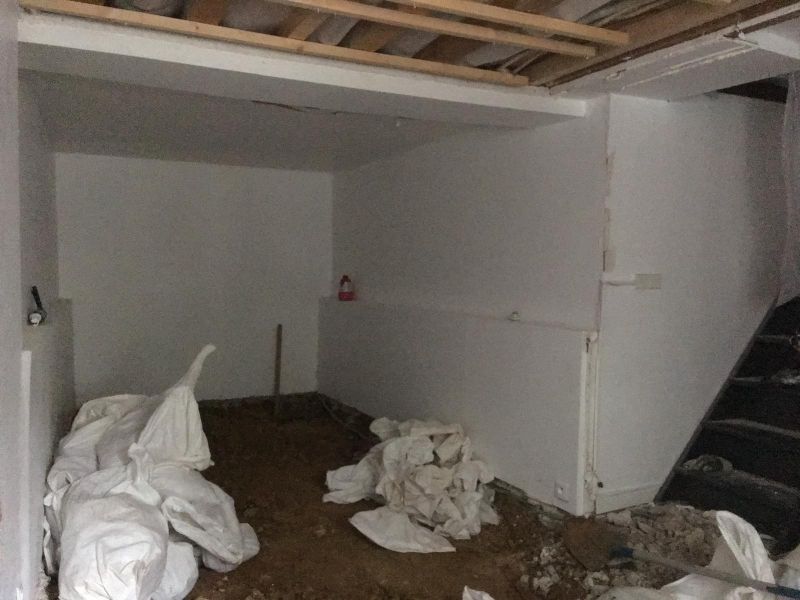

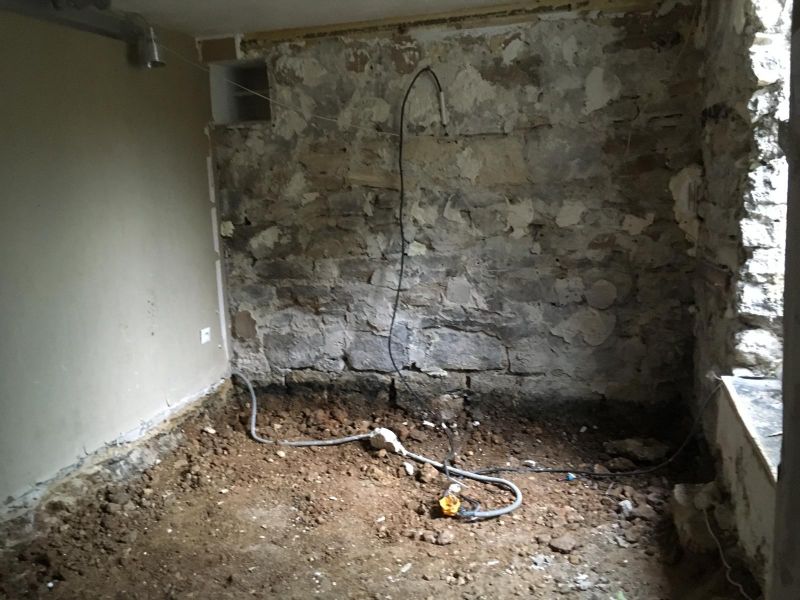

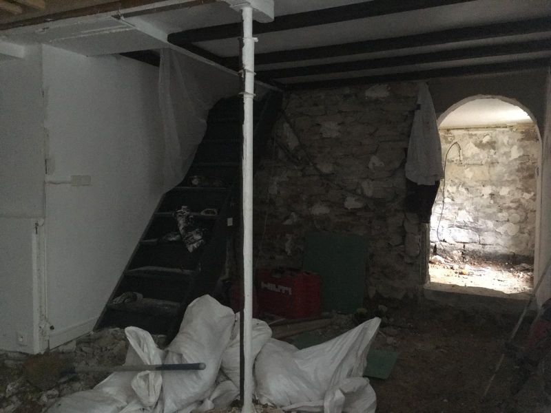

D'accord, oui désolée je fais avec mes moyens limités ! voici les précisions :
Il y a effectivement une grosse marche au niveau du "passage", la "porte fenêtre" n'était pas encore installée sur la photo de la petite pièce attenante, on y voit simplement le mur en pierre qui ne pose pas de problème particulier et le soupirail est du côté de la cave qui n'a pas été réaménagée (et sans problème spécifique de ce côté)
ici le "passage" au moment de décaisser en 2019 :
Ici la pièce principale au moment de décaisser :
Ici la même pièce avant les travaux de 2024 :
La même pièce aujourd'hui :
J'espère que c'est plus lisible

La grande pièce sur le plan c'est quoi ?
Le plan ne semble pas cohérent par rapport aux photos, car au niveau de l'escalier il y a comme un décroché là où est situé l'étai, et le "passage" est très proche de l'escalier.
L'extracteur, il est où ?

Vous avez raison, j'ai fait le plan moi-même autant vous dire qu'il ne respecte pas bien les perspectives, l'escalier descend dans la cave depuis le rdc surélevé perpendiculaire au mur enterré face au vide-sanitaire, le "passage" n'est pas très éloigné de l'escalier effectivement.
L'extracteur est en haut du mur du fond, l'un des 3 à être enterrés au 3/4 et le seul à être doublé intégralement avec des parpaings.

Citation: ...le parquets (posé sans espace avec le mur)
Bonjour, si un espace n'a pas été laissé entre le mur et le parquet, il est normal que ce dernier gondole avec l'humidité.
