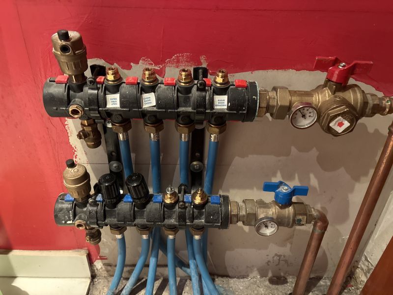

Mon chauffage au sol ne fonctionne plus : le plancher est froid dans le salon, mais chaud dans le couloir.
Cela m’amène à plusieurs questions :
- Sur la chaudière, nous avons réglé la température à 19 °C. À combien devraient être les températures d’entrée et de sortie au niveau des nourrices ? Est-ce que cela devrait être autour de 20 °C, ou bien, pour chauffer correctement, la température doit-elle être plus élevée ?
- Sur les photos ci-dessous, on voit qu’à la sortie, il y a des robinets thermostatiques, et qu’à l’entrée, il y a une sorte d’écrou. Sur YouTube, j’ai vu des vidéos de purge où, à l’entrée, il y avait des robinets permettant d’ouvrir ou de fermer complètement les circuits indépendamment, ce que je ne peux a priori pas faire.
Est-ce que l’écrou du haut serait une sorte de robinet à clé ? Je n’ai pas trouvé de nourrices avec un système similaire sur Internet.
- J’ai essayé de fermer le circuit du couloir et d’ouvrir complètement les autres, mais cela ne semble pas chauffer davantage ailleurs.

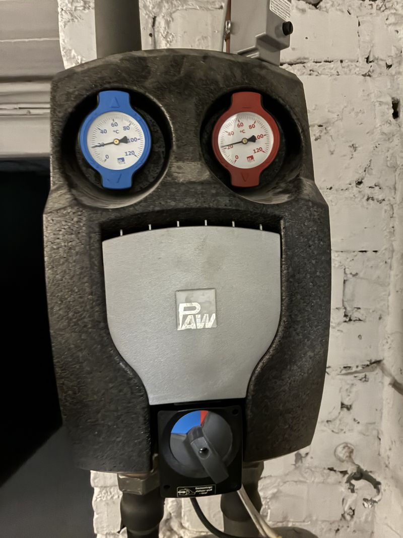

- Sur la chaudière le chauffage au sol est réglé à un mélangeur dont l'ouverture est géré automatiquement par la chaudière. J'ai remarqué que le mélangeur était systématiquement ouvert, cf photo

En regardant un peu mieux vos photos, il y a 4 boucles.
En partant de la droite vers la gauche :
- séjour
- étiquette manquante (c'est le salon ?)
- cuisine
- entrée
La nourrice en haut : départs
La nourrice en bas : retours
1) La boucle qui est fermée, en l'absence de débitmètre (c'est utile), doit être froide au niveau du retour (a contrario, les autres boucles ouvertes, chaudes). Il faut donc "tâter" les conduits en PER sortant du sol (trop près de la nourrice, c'est difficile de percevoir une différence de température).
2) Sur la nourrice des retours, il manque des "bouchons" noirs (séjour et étiquette manquante). Ils doivent piloter des pointeaux pour régler le débit. Il y a du avoir un problème, car le deuxième en partant de la gauche a une rondelle circlips qui n'a rien à voir avec l'installation. Cela ne m'étonnerait pas que cette boucle soit fermée. Dans ce cas, il faut enlever cette rondelle et ouvrir soit avec une clé, soit en utilisant un des boutons de manoeuvre encore présent (il faut juste tirer pour l'enlever).

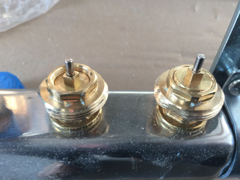

Une photo ci-dessous d'un système similaire :
A gauche, fermé, à droite, ouvert.

Salut, règlementairement la température du sol ne doit pas excéder 28°.
en général la température de départ sur les collecteur est comprise entre 25 et 30. une consigne à 19° est donc trop basse.
pour les collecteurs ils sont équipés de purgeur automatique donc juste vérifier que les bouchon noir ne sont pas vissés a fond.

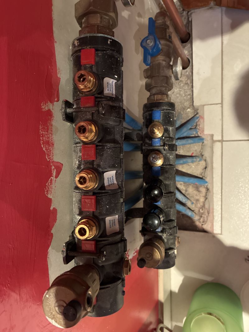

Effectivement, pour la photo, j'ai retiré les deux bouchons noirs à droite, et la rondelle du deuxième en partant de la droite provient en fait du bouchon.
Actuellement, tous les robinets thermostatiques sont ouverts à fond.
J'ai tenté d'augmenter la température sur la chaudière à 30 °C. Désormais, sur la nourrice, l'arrivée est à 40 °C et la sortie est montée à 22 °C. Je vais attendre quelques jours pour voir ce que cela donne.
Quelle est la température qui devrait normalement être observée sur les thermomètres des nourrices d'arrivée et de départ en fonctionnement normal ?

Oula 30 40 qui dit mieux?! C est beaucoup beaucoup beaucoup trop élevé. Par exemple pour du 21 degrés ambiant, l eau en sortie avec du 10 degrés moyens dehors mon eau de sortie PAC et donc d entrée nourrice est a 23 24 degrés avec un retour autour des 21.
Si ton circuit est froid c est qu il est ss doutes bouché'
