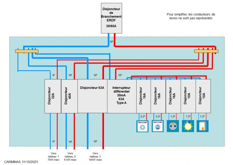

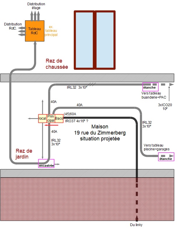

Bonjour, dans le cadre de rénovation partielle , je désire transformer mon installation avec comme but la situation telle que sur ce dessin ; les questions concernent les 3 petits tableaux en rouge ; ils sont prévus à être encastrés dans l'isolation (laine + placo) :
- l'amont du tableau est à droite , l'aval à gauche (←) : est-ce autorisé , pertinent ?
- je compte utiliser 3 petits tableaux Legrand , donc disposés l'un à côté de l'autre : pourrais-je faire passer les (gros) fils d'un tableau vers l'autre , y a-t-l des pré-découpes latérales à cet effet
- la personne du distributeur d'électricité m'a dit que les fils venant du Linky doivent arriver par le haut du disjoncteur de branchement (bien que dans les maisons actuelle , l'électricité arrive depuis le bas ... ) : est-ce que , si je fais entrer les fils par le côté , partie haute du tableau du disjoncteur de branchement , c'est accepté ?
merci , à +

1/ Sur un tableau, vous arrivez par où vous voulez : gauche, droite, haut, bas, arrière
2/ Attention, vous ne pouvez pas toucher au Baco et à sa platine (sauf si c'est un Baco privatif et que celui d'EDF est à l'extérieur)
J'ai du mal à voir l'intérêt d'utiliser 3 petit tableau côte à côte.
Pourquoi pas un seul grand ?
3/ Ce n'est pas votre problème, cela ne vous appartient pas, vous n'avez pas le droit d'y toucher.

c'est à cause de la disposition géographique ; c'est aussi la raison pour laquelle je vais de la droite vers la gauche : si  je fais autrement , les irl32 vont se croiser dans tous les sens , il y aura des coudes partout , il faudra passer des fils derrière des parties de tableaux non concernés , ce que je ne veux pas
en fait le Baco sera déplacé par mes soins (il était à côté de l'ex tableau principal) : vu avec le distributeur , il effectuera la consignation , je poserai le tableau avec la platine , et déplacerai le tube et les fils , puis il viendra pour raccorder le Baco (en fait , il a dit qu'il mettra un neuf) (et facturera l'intervention ~300€) . Je suis don tenu à faire les choses dans les règles en amont du Baco (et aussi en aval , mais là il s'en f.....) . Donc je vérifierai avec lui si le détail de ce que je compte faire lui convient

Je ne vois toujours pas l'intérêt de vos petits tableaux par rapport à un seul plus grand, pour faire une distribution vers différents tableaux.
Cela ne change rien au croisement des IRL
Et l'intérieur vous faites ce que vous voulez, sans contrainte, dans l'esprit de ceci
Passer par une cascade de tableau, va imposer des repiquages de l'alim, toujours sources d'emmerdements.
Alors que c'est plus simple d'avoir 3 borniers.
Vous pouvez même utiliser 2 peignes pour faire la distribution des départs vers vos 3 nouveaux tableaux,
A moins qu'il y a des choses que vous ne nous ayez pas expliquées.
Et si vous avez quelques circuits en local, c'est possible également de les mettre là
Vu que vous etes en encastré, à noter qu'il existe des système, qui prévoient l'encastrement du BACO et du tableau.
Exemple :
https://assets.legrand.com/pim/DOCUMENT/cm222600_0475.pdf
Après, si vous préférez plusieurs tableaux, c'est votre choix.

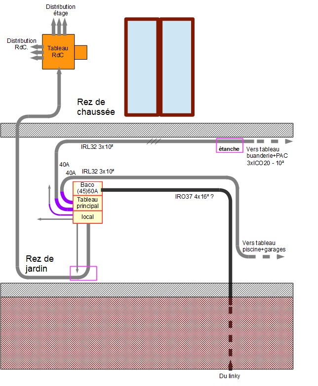

Merci pour les dessins et le lien , je regarde cela
pour comprendre l'intérêt de la disposition que je propose , j'ai fait le dessin représentant un tableau unique : j'ai mis en violet les coudes supplémentaires que cela implique , sans parler du tracé tracé tortueux : c'est cela que je souhaite éviter ...
