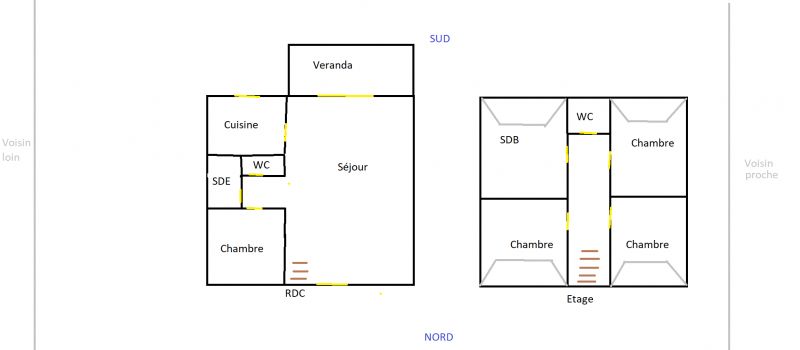

Je viens d’emménager dans une nouvelle maison que je souhaite climatiser (pac air/air) pour avoir du frais l'été (et potentiellement du chauffage d'appoint l'hiver, mais le poêle a pellet semble assez efficace, donc pas vraiment sur d'avoir besoin du mode chauffage... sauf si le poele tombe en rade).
Ma maison est composée:
RDC: 1 séjour (30m²) , 1 veranda (15m²) fermée de la maison par une porte fenetre, 1 chambre (12m²)
Etage : 3 chambre  sous pente (12m²)
J'ai fait faire des devis de 4 installateurs (trouvés sur la liste des installateurs agréés des marques): 2 Daikin et 2 Mitsubishi Electric; et je suis un peu perdu sur le choix à faire.

En effet des devis très différents, mais qui correspondent à des configurations différentes. Le choix va dépendre de vos besoins ou envies principales : avoir quelque chose d'efficace et pas excessivement cher ou bien vous avez les moyens et vous voulez le top du top?
Parce qu'en gros vu que vous avez déjà un poêle à pellets vous pourriez juste vous satisfaire d'installer une PAC air/air pour l'étage et notamment pour pouvoir refroidir l'été. Cela dépend de la configuration de votre logement et si vos volumes RdC et R+1 sont séparés/séparables/communicants. (porte? large ouverture?)
Dans la version "à minima" (mais qui serait déjà pas mal) vous pouvez mettre un gainable sans zoning pour l'étage en mettant la télécommande/thermostat dans le couloir ou dans votre chambre "maître".
Le gainable vous sera utile l'hiver soit en mode ventilation pour récupérer la chaleur qui provient du RdC/couloir avec le poêle activé et ainsi brasser l'air du couloir et des chambres et donc les chauffer, soit en mode chauffage pour chauffer le R+1 avec la pompe à chaleur. Pour l'été en général c'est sous les toits qu'il fait le plus chaud donc vous pouvez refroidir l'étage et si le volume est ouvert cela bénéficiera aussi au RdC. Il faut voir les travaux chez vous mais je pense que vous pouvez vous en sortir pour 7-8000 k€ TTC fourni/posé. Si avec zoning comptez un surcoût de 2500-3000€...vraiment non justifié de mon point de vue.
Si vous gérez à peu près correctement les apports solaires en journée l'été sur les expositions Est-Sud-Ouest (voire fenêtre de toit) et si vous ne faites pas des cuissons au four de X heures, vu qu'à priori vous êtes en région parisienne vous n'aurez pas besoin de plus de puissance de refroidissement pour toute la maison que ce que pourra vous délivrer le gainable de l'étage.
Reste le cas de votre chambre du RdC, est-elle desservie via une gaine du poêle? Eventuellement ça pourrait valoir le coup de mettre un monosplit. Et là au total vous en avez pour 10-11 000 € tout compris et une petite prime CEE dans les 400-500€ à récupérer si votre artisan est RGE.
Demandez à pouvoir commander vos PAC via le wifi, c'est bien utile. Parfois il faut un module optionnel à 70-100€.
Pour le gainable, gaines de soufflage en 200 avec 50 mm d'isolant si possible.

Bonjour alexxx82 vous avez une maison énormément grande ? Pouvez-vous nous passer un plan de votre maison, avec les cotes. Car je trouve qu'il y a beaucoup de produits installer sur vos devis, et je trouve l'addition très salée. (je pose des pompes à chaleur.)

Mon besoin principal est de rafraichir la maison l'été.
Les été sont chauds, plus de 30°, voir régulièrement plus de 35° et de temps en temps on frôle les 40 avec des périodes de canicule (pas de "fraicheur" la nuit).
Pour le chauffage, je pense à du complément. Car là j'ai un poêle a pellet, contrôlé par thermostat déporté, qui a priori chauffe très bien (on vient d'emménager). Mais il est vrai que le thermostat sur 20°, quand on reste statique derrière son ordinateur pour le travail toute la journée, on a froid et on aime bien pouvoir mettre un coup de chauffage d'appoint (c'est ce que je faisais dans mon ancienne maison, chauffage au gaz + clim réversible).
Entre le RDC et l'égage il y a un escalier droit pas très large.
La chaleur du poele stagne un peu dans l'escalier d'ailleurs.
Pour du " 7-8000 k€ TTC fourni/posé" ca serait en Daikin ou Mitsubishy? Ou des clim de marque pas tres connues type Gree?
Pour le Wifi, c'est prévu.
Enfin pour la Veranda... ca serait plus pour la mi saison (printemps / autonme); car je me doute que je ne vais pas raffraichir une veranda quand il fait 35/40 dehors ou la chauffer quand il fait négatif... (meme si ma femme aimerait bien).

Je trouve effectivement les devis excessif... d'où ma demande sur ce forum.
Je viens d'emménager en Normandie (limite ile de franque, vers Giverny).
La maison fait 100m² plus 15m² de Veranda (environ).
Je n'ai pas de plan métré malheureusement, par contre je viens de faire un croquis.
En jaune les portes, en marron l'escalier, en gris les sous pentes à l'étage.
Les chambres font environs 12/15m², le séjour 30m², la veranda 15m².
La veranda c'est un demi mur plein (à droite), le reste de la verrière; d'où la proposition d'une console basse par tous les artisans.
J'ai 2 murs extérieurs (sans toiture) à gauche et à droite. C'est une toiture à 2 pans.
L'un des artisans proposent de mettre tous les groupes à gauche, du côté où le voisin est le plus loin; faire passer les tuyaux et gaines elec sous les tuiles et dans des goutières pour que ca soit le plus esthétique; mais ca fait dans les 20ke.
Les autres ne se démarquent pas vraiment niveau esthétique extérieur avec les bloc à gauche et à droite (au plus simple) + goulottes blanches.

Salut, ceux qui vous on fait ces devis sont des fous ! Avec deux pompes à chaleur de 5Kw vous en avez largement assez ! Donc, pour une installation simple, vous en avez pour 4 000 € , 5000€ maxi . Par contre, il serait bon de poser une porte pour fermer l'étage.

alexxx82 Ce sont des prix que j'ai eu il y a un an pour un Mitsubishi PEADM50JA2 et une unité extérieure SUZ-M50VA. Avec plenum universel 4 sorties et volets manuels Bailindustries.
Vous il vous faut un 3 sorties visiblement, car on ne met pas de bouche de soufflage dans une SdB normalement, mais en laissant la porte de la SdB ouverte la plupart du temps, la température sera OK dans la SdB.
Pour 3 chambres vous pouvez même envisager un PEADM35JA2 si votre maison est bien isolée, et si vous mettez aussi une production de froid au RdC car si votre R+1 et RdC communiquent cela va sur-solliciter le gainable de l'étage en mode froid.
De plus il faut noter que le débit soufflé varie en général avec la puissance du modèle de gainable. Comptez 5 volumes/heures pour un soufflage confort/silence. Là votre volume de l'étage n'est pas énorme donc il ne faudra pas surdimensionner. Par exemple chez Mitsubishi un gainable 3,5kW souffle entre 600 et 840 m3/h et le modèle 5kW souffle entre 720 et 1020 m3/h. J'ai le modèle 5kW pour 60 m² et à vitesse minimale de soufflage ça suffit largement.
J'ai regardé rapidement les températures extrêmes par chez vous, et certes il y a des pics importants en froid ou chaud mais ça ne dure pas toute la journée et pas pendant des semaines. Par sécurité on dimensionne souvent pour des températures extrêmes sauf que quand on fait cela avec une PAC on surdimensionne pour 80-90% du temps. Parce que les PAC peuvent faire varier leur puissance mais il y a des limites quand même (cf. documentations), et en réalité on utilise assez souvent la PAC à sa puissance minimale.
De mon point de vue il faut se dire qu'avec l'inertie de la maison si on fait du maintien en température (et pas de gros écarts à combler) on va passer sans trop de problème les quelques heures où il fera -8°C ou bien 38°C. Après c'est sûr que si vous laissez la température intérieure monter à 32°C qu'il fait 38°C dehors et que vous voulez avoir 25°C intérieur en une heure ou deux ça ne marchera pas.
Si je prends l'exemple de la gamme classique Mitsubishi PEADM avec unités extérieures type SUZ, pour le modèle 3,5kW la puissance en chaud varie entre 1,1kW et 5kW par 7°C extérieur mais la puissance max est de 3,2 kW par -7°C ext.
Si vous prenez le modèle 5kW, la puissance varie entre 1,5kW et 7,2kW par 7°C et la puissance max, elle est de 4,7kW par -7°C ext.
Donc dans le deuxième cas vous avez une meilleure marge par grand froid mais le problème par temps frais c'est que vous aurez à puissance minimale 400W de plus, ce qui réparti sur 3 pièces fait une différence importante et provoquera des arrêts de la PAC vu qu'elle délivrera trop de puissance et dépassera sa consigne.
Sinon vous avez les modèles d'unité extérieure "hyper heating" qui maintiennent leurs performances assez stable par températures négatives, mais le problème c'est qu'ils ont une plage de variation de puissance moins importante donc ils délivreront trop de puissance par temps simplement frais. Voilà il y a un bon compromis à trouver.
