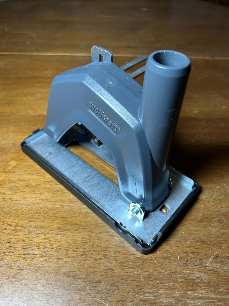

J'ai acheté le rail de guidage Wolfcraft avec capot d'aspiration pour meuleuse d'angle, de modèle 5017000.
Je l'ai acheté pour tronçonner de l'acier (et plus particulièrement une couvertine en acier thermolaqué, d'environ 1 mm d'épaisseur).
Ce que je n'avais pas vu avant l'achat, c'est qu'il est indiqué que l'on ne peut pas utiliser le rail de guidage avec des disques à tronçonner le métal, mais uniquement avec "des disques à tronçonner diamantés de diamètres 115 et 125 mm destinés au grès cérame, aux carreaux céramique, au carrelage, au granit et à la maçonnerie (https://tinyurl.com/2vvmrac7).
J'ai posé la question à Wolfcraft, qui m'a répondu :
"Le composant principal de l'extracteur de poussière étant en plastique, il ne convient donc pas pour une utilisation avec du métal car des étincelles pourraient provoquer un incendie.
Pour des raisons de sécurité, il ne doit être utilisé qu'avec les matériaux spécifiés dans la notice.
L'utilisation d'un disque diamant spécifique pour métaux n'est donc pas non plus conseillée pour le même motif."
C'est dommage car j'en avais vraiment besoin.
Ma question est : est-ce qu'il y a vraiment un risque à tronçonner le métal avec ce rail de guidage, ou est-ce une prudence excessive de la part du fabricant ?

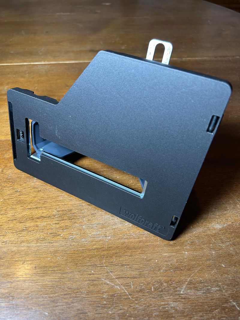

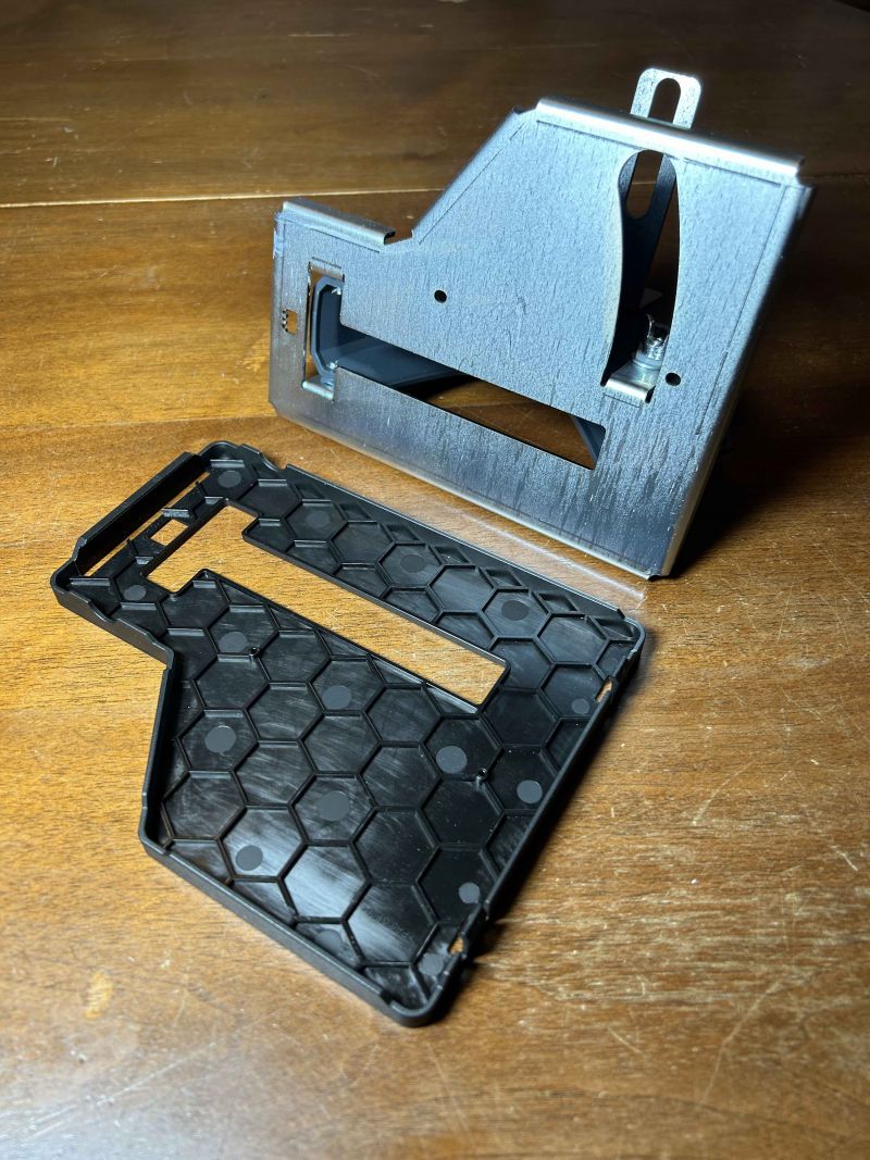

S'il y a un risque, est-ce que ça devient ok si j'enlève le sabot en plastique (comme sur la 3ème photo) ?
Mais en même temps il restera le capot, qui est également en plastique...
Merci par avance
Messages : Env. 60
Dept : Var
C est le capot qui pose problème. Pas la pièce du bas, ou moins la pièce du bas.
Les petits morceaux d acier éjectés par le disque sont à 900 degrés et vont s incruster dans le plastique, ou pour partie seront avalés par l aspirateur son filtre en coton et son sac en papier.
Le fabricant a raison, ça n est pas une bonne idée.

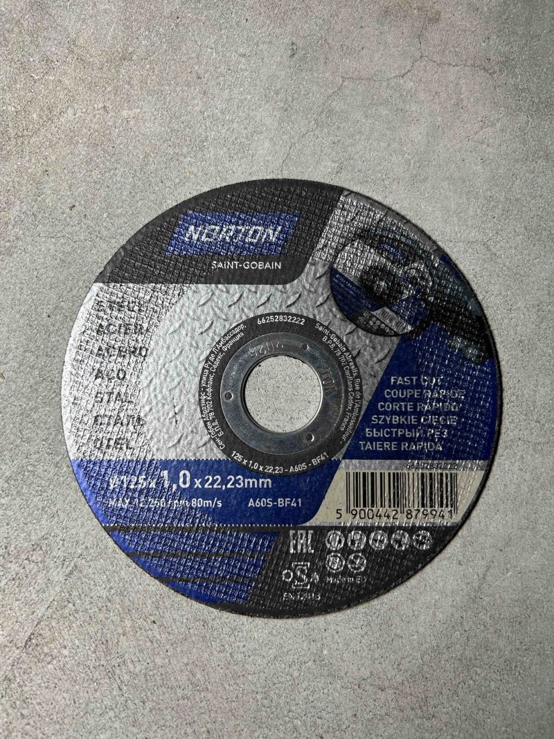

Et ne pas utiliser de disque périmé (la résine c'est organique, ça se dégrade avec le temps) ou cassé.

C'est pour ça qu'ils ont une date de péremption gravée sur la partie centrale métallique.
Et c'est une DLC, pas une DLUO hein

J'ai regardé du coup la DLC sur un disque, mais je n'en vois pas.
Pourtant c'est une marque connue : Saint-Gobain / Norton.
Il y en a une sur tous les disques normalement ?
Messages : Env. 60
Dept : Var
2026.
C'est sur le disque métallique central, en haut sur la photo.
