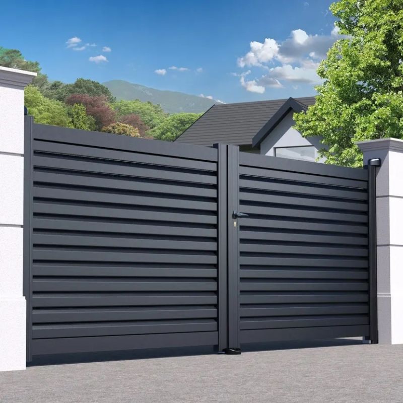

Pour la prise au vent et l'occultation, tu peux partir sur un portail avec lames periennées. Tu as l'avantage d'avoir une occultation depuis l'extérieur mais aussi une prise au vent amoindrie.

Attention au portail avec effet "persienne", ça ne laisse pas forcément passer le vent comme on l'imagine (les phénomènes localisés de turbulence peuvent créer un écran complet même avec des jours).

J'ai rencontré un nouvel artisan. J'attends son devis. Il me propose pour sa part un portail alu avec persiennes (bien noté ta remarque Lichar44 merci), assemblage mécanique (vissé) avec joints antibruit. L'avantage selon lui est la possibilité de remplacer un élément endommagé sans remplacer tout le portail. Portail et thermolaquage garanti 20 ans. Modèle Thory fabriqué par Charuel : https://www.charuel.fr/portail/portail-aluminium-thory/

Benjamin56 a écrit:Il me propose pour sa part un portail alu avec persiennes (bien noté ta remarque Lichar44 merci),
Un portail a lame "persiennée" laissera toujours plus passer le vent qu'un portail plein...
C'est l'avantage mis en avant et il est réel, mais un portail soudé sera toujours plus solide.
Mais pour ton cas, avec un portail coulissant, le portail est porté par les roulettes. Il est donc beaucoup moins sollicité qu'un portail à battants en porte-à-faux sur les gonds.
