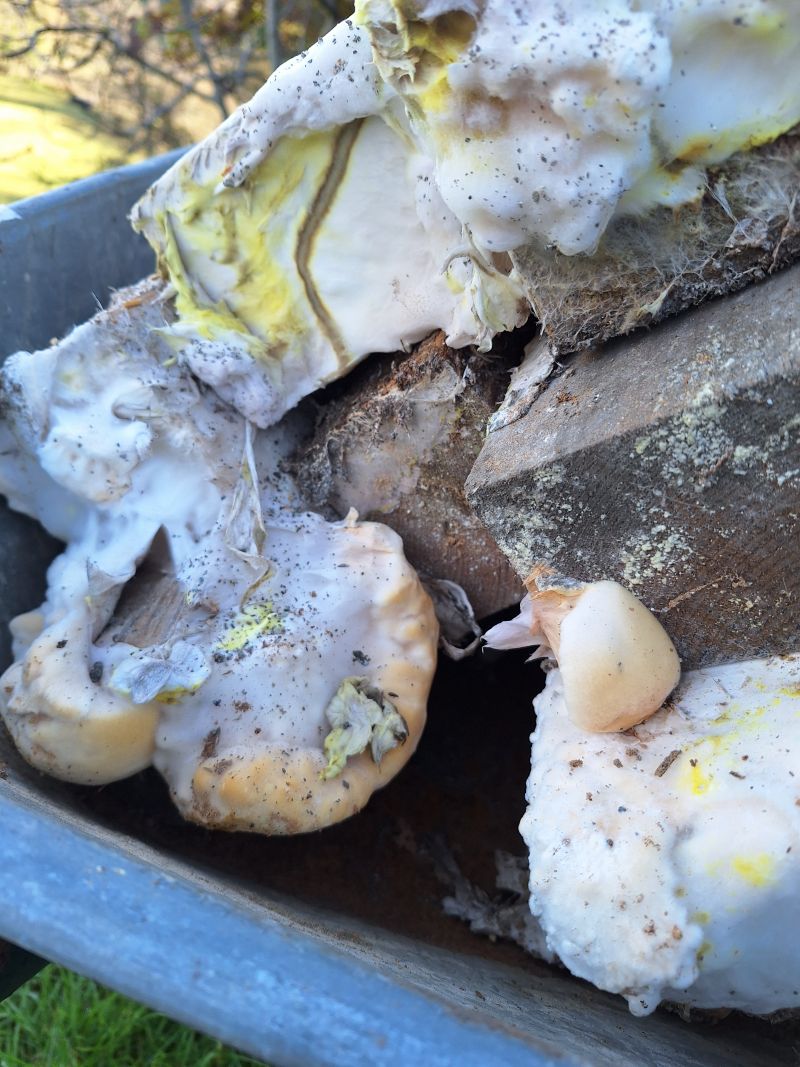

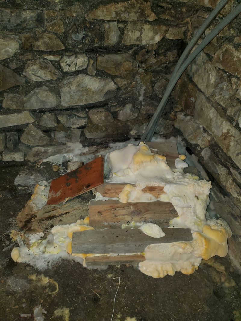

Bonjour.
Sauriez vous me dire si c'est de la merule ou pas svp ?
J'ai laissé un tas de bois dans la cave,  malheureusement a l'endroit le plus humide,  et voici ce que j'ai trouvé ce soir par hasard.
C'est au sol,  et je ne vois article ramification. Le plancher au plafond n'a pas l'air touché.
Je compte tout bruler,  racler le sol et bruler l'angle du mur en prévention.
Merci pour vos avis.

Bonjour, Oui, et aussi il est important que l'air d'une cave soit renouvelé en permanence. Il faudrait pousser de l'air neuf dans ce coin, et qu'il y ait quelques aération pour que l'air humide qui va être chassé puisse se renouveler. vaut mieux éviter de mettre du bois dans cette cave. N'y a-t-il pas un moyen d'agir de l'extérieur pour que ce soit moins humide ?
Dept : Aveyron
Bonjour, si ce n'est pas la mérule, ça y ressemble. Brûler oui, mais traiter aussi!!! Appelez une entreprise (celle qui font les DPE) pour prélèvement et analyse du champignon. Puis une entreprise de traitement. Brûler ne va pas servir à grand chose, sauf à contenir. S'il y a des ramifications dans les murs, vous ne les verrez pas.

Merci a tout le monde.
L'angle touché est la partie la plus humide de la cave car c'est le mur enterré. Le plancher démarre 3 metres plus haut et aucune trace pour l'instant.
Si des ramifications avaient démarré dans les murs, certaines se seraient creer en façade peut être ? Et donc visible j'espère. Dans l'immédiat, je ne vois que ce tas au sol qui englouti ce tas de bois.
Je compte installer une vmc pour extraire l'air a l'extérieur en ciblant prioritairement cet angle avant de rechercher et m'occuper au printemps de la "source".

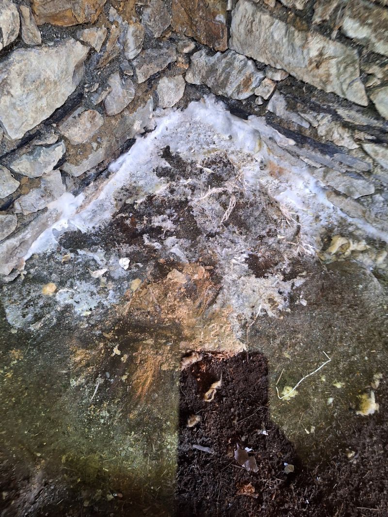

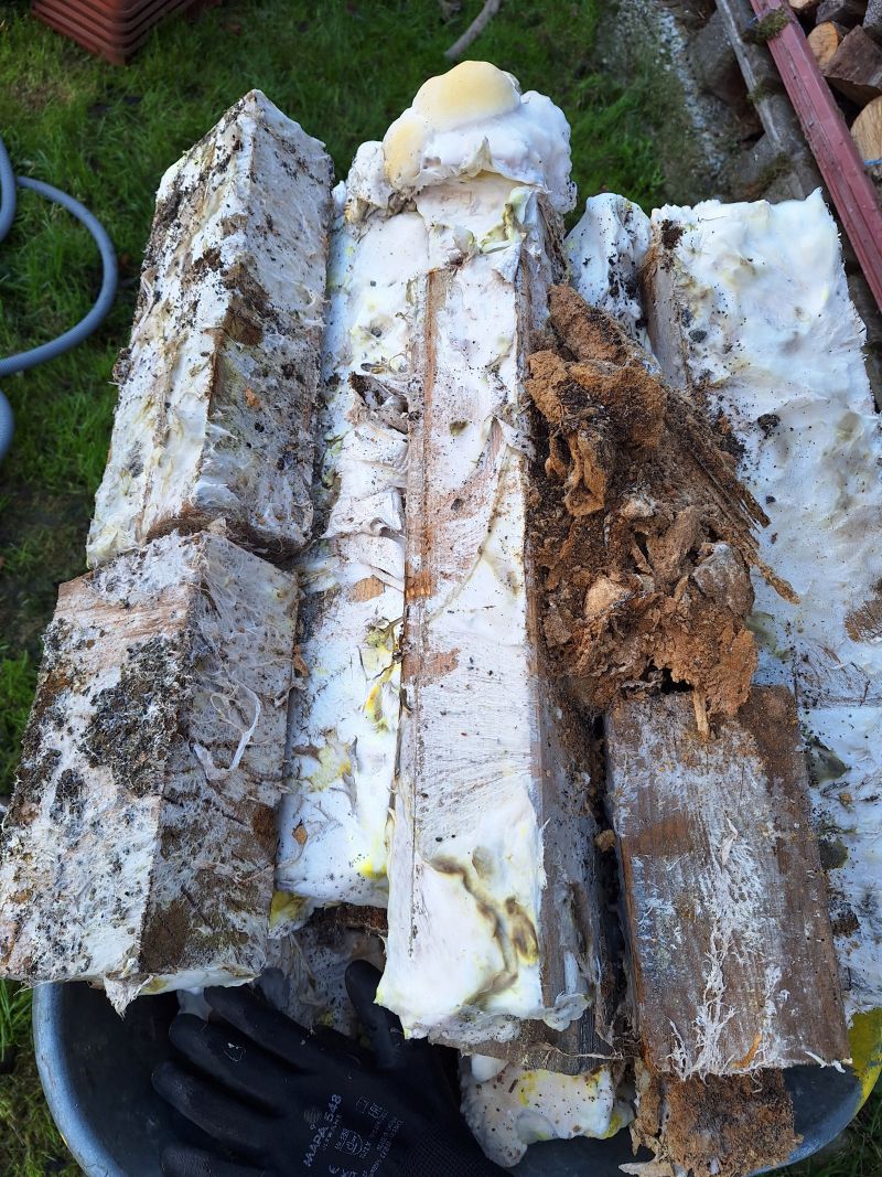

Voici des photos du bois et du sol une fois retiré. C'était juste posé au sol depuis qques années.
Les morceaux de bois ne sont pas attaqués, le"coton" se retire facilement sans être rentré dans les morceaux de chevrons (qui partent au feu !)
Un pote charpentier est passé ce matin,  il a de gros doute sur le fait que ce soit la merule.
Il trouve que c'est trop gonflé et trop localisé,  sans extension,  pour que ce soit ça !
Encore un avis peut être au vu des dernières photos ?
