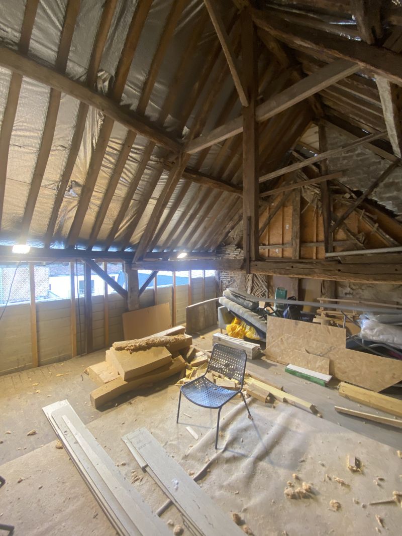

Je souhaite modifier une ferme dont un entrait est trop basse en ajoutant deux jambes de force composées de doubles madriers.
Prendre en sandwich l’arbalétrier et l’entrée existante et créer une fausse entrée plus haut
Je voudrais savoir s’il est possible de créer cette fausse entrée à l’endroit que je souhaite, ou s’il existe une obligation de la positionner à un emplacement précis selon les contraintes structurelles.
Merci pour votre aide

En theorie on peut ajouter des jambes de force et creer une "fausse entraite" en sandwichant l'arbaletrier et l'entrait existant, mais la position n'est pas completement libre : elle conditionne la repartition des efforts et la reaction dans les murs. L'entrait sert a reprendre la traction des arbaletriers et a limiter l'epaisseur de poussree laterale sur les murs. Le relever de l'entrait ou la creation d'une entretoise plus haute peut transformer une partie de la contrainte en flexion sur l'entrait existant et modifier le point d'application des efforts vers les jambes de force. Il faut verifier la section des madriers, la qualite des liaisons (tenons, boulons, platines), la transmission des efforts jusqu'aux appuis et l'absence de points fragiles (noeuds, reprises mal faites). Sans calcul on ne peut pas garantir qu'un emplacement donne est valide : le dimensionnement (longueur, inclinaison, ancrage) doit etre verifie par un charpentier ou un ingenieur structure. Attention aussi aux charges permanentes et neige/vent.
