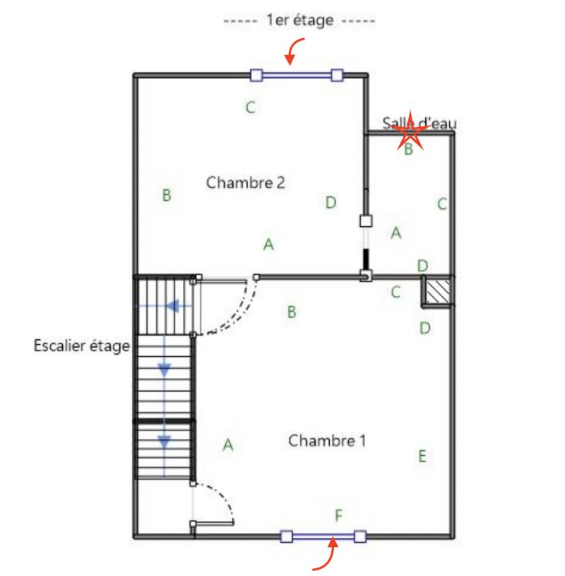

J'ai besoin de conseils concernant mon domicile que je rénove petit à petit.
Pour résumer rapidement, j'avais :
- Problème d'humidité dans la chambre car absence de ventilation (ventilation naturelle seulement) --> Installation d'une VMC qui aspire l'humidité de la SDB, et isolation des murs, donc taux redevenu correct (entre 60 et 74% selon le temps, et pour une température entre 18 et 20 degrés)
- Problème d'humidité dans le couloir d'entrée car la porte n'était pas hermétique (courant d'air) mais également une porte donnant sur la cave non étanche --> J'ai fait installer une nouvelle porte (ext.), isolé les murs et remis une porte plus étanche pour accéder à la cave. Les murs ne ruissellent plus, mais j'ai eu quelques points de moisissure récemment mais beaucoup moins qu'avant. Humidité entre 70 et 78% pour une température aux alentours de 19/20 degrés, avec un pic dans la cuisine à 80%
Je tente au mieux de faire sortir l'humidité, en ayant installé une VMC ainsi que des extracteurs, mais j'ai l'impression d'avoir atteint un plafond sans réussir à réellement descendre le taux d'humidité plus bas...
On m'a parlé d'un manque de flux d'air entrant, donc j'essai de trouver des solutions. Les fenêtres sont du double vitrage Tryba T70, avec un aérateur (Anjos dont je n'ai pas la ref exacte)
Je suis preneur d'idées pour tenter d'assainir un peu plus la maison
La maison date d'avant 1900. Ci-dessous les "plans", les fleches représentant les aérateurs, les étoiles les extracteurs (sauf la salle d'eau, c'est la bouche de la VMC).
Précision :
- la VMC n'est reliée qu'a la SDB car c'est la seule pièce qui le permet
- la porte permettant l'accès à la cave ("sous sol" sur la capture) est étanche pour pas faire entrer d'air froid, mais serait-il opportun de la détalonné un peu ? L'air entrant dans la cave par un soupirail
Merci pour vos conseils !

Avec uniquement une extraction dans la salle de bains vous avez forcement une mauvaise régulation des flux. Il faudrait absolument une autre extraction, et une bonne amenée d'air.

Bonjour, Si la maison est ancienne, il n'y a pas de dalle béton entre les étages, donc ce n'est pas difficile pour installer une VMC avec plusieurs aspirations. et pour les gaines, soit on les dissimule dans un placard, soit on fait une sorte de faux pilier avec du contre plaqué peint en blanc pour dissimuler.
En ayant qu'une aspiration dans la salle de bain, les odeurs de cuisine, traversent et vont vers l'aspiration de la salle de bain. et aussi il serait bon d'avoir une hotte à extraction (celle qui sort l'air dehors) qui permet de sortir les vapeurs de cuisine. Ne faites pas de passage d'air sur la porte qui descend à la cave. L'air qui monterait serait toujours un peu humide. POUr ne pas sentir l'air des entrées d'air sur fenêtres faites passer devant un rideau, ainsi le mélange air entrant, air de la maison se fera derrière le rideau et vous ne sentirez rien.
Les pièces habitables sont-elles au rez de chaussée ? qu'avez vous comme chauffage dans cette maison ?

Une piste de réflexion puisque dans le titre vous indiquez qu'il s'agit de problèmes d'humidité après isolation : qu'avez-vous mis comme isolant et n'auriez vous pas bloquer la perspirance des murs ?
Si vous avez mis du polystyrène, c'est probablement la cause de vos problèmes d'humidité.
Comme l'a dit l'IA, détalonnez vos portes si ce n'est pas fait, ajoutez une aspiration VMC ailleurs (fournissez un plan, je n'en ai pas vu).
Avez-vous bien des entrées d'air sur chaque fenêtre (hors pièces d'eau) pour assurer un renouvellement d'air ?

Merci à tous pour vos retours. L'image ne s'est pas bien ajoutée en effet, je la remet, mais j'ai bien des entrées d'air/extracteur. Par contre pour les conduits VMC je confirme que ce n'est pas possible de percer à travers le sol pour passer d'un etage à l'autre, donc obligé de mettre des VMR (les fleches sont les entrées d'air / et les étoiles les extracteurs, pour la SDB c'est l'aspiration de la VMC)
Concernant l'isolant, c'est de la laine de verre + rail + placo.
Pour la porte d'entrée, obligation de la faire changer c'était plus un courant d'air mais réellement comme si la porte était clairement ouverte sur la rue donc pas top pour chauffer.

Avec les plans c'est plus clair et moins catastrophique que ce que le récit laissait penser.
Si le problème d'humidité est cantonné à l'entrée : pas le choix, c'est là qu'il va falloir créer l'entrée d'air. Autrement il n'y a pas de flux d'air à partir de l'entrée jusqu'à la cuisine.
Dans la cuisine et dans les WC, quand vous dites extracteur, c'est juste une ouverture sans ventilation mécanique ? Ou il y a une ventilation tout de même ? (Je pense que sans ventilation mécanique, ça ne fonctionnera pas ou mal).
Pour l'étage, est-ce que quand vous laissez les portes ouvertes cela réduit l'humidité ? Si oui, c'est qu'il vous faut détalonner.
Une piste pour comprendre d'où vient l'humidité : tester le taux d'humidité de votre sol et de vos murs. Il y a probablement un problème autre (peut-être que l'enduit extérieur n'est pas perméable à l'humidité ou que de l'eau stagne au pied du batiment et remonte par capillarité). Traiter le problème d'humidité à la source (si possible) sera plus efficace.

Pour la cuisine, c'est bien un extracteur avec une ventilation intermittente (je me pose la question de mettre une ventilation avec un plus gros débit et permanent)
Pour l'étage, porte ouverte ou non c'est peu ou prou la même chose. Les portes sont bien détalonnées (1,5/2cm environ)
L'enduit extérieur semble en bon état mais je serais incapable de vérifier par moi même.
Fait étonnant aujourd'hui, en laissant entrouvert la pote de la cave l'humidité semble avoir fortement diminué... ça pourrait sous entendre un flux d'air qui n'était pas suffisant ? (Il y a un soupirail dans la cave)

Piste à creuser pour la cave. Et à vérifier sur plusieurs jours avec mesure d'humidité pour corréler le ressenti avec les taux d'humidité. Si ça règle tout, vous avez une solution. Sinon le fait de passer l'extraction en continue pourrait aider.
Pour l'enduit, il peut sembler en bonne état mais s'il est en ciment, il ne laissera pas passer là vapeur d'eau Sad

L'humidité reste en baisse depuis que j'ai entre-ouvert la porte, donc ça se confirme. Bon le contre coup c'est que j'ai un léger courant d'air froid mais on ne peut pas tout avoir...

À voir si pas possible de créer un courant d'air autrement (mais avec une VMC SF, vous aurez toujours une impression de petit courant d'air puisque le but est d'avoir ce courant d'air pour ventiler...).
Sinon il faudra effectivement d'étalonner la porte (ou la laisser ouverte mais ça peut faire bizarre).
